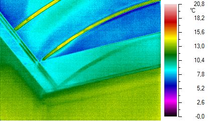

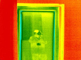

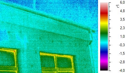

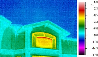

Ну и по поводу ценности тепловизионного обследования и измерения воздухопроницаемости. Ваши аргументы прежде всего основаны на разнице температур на термограмме. Небольшая разница - небольшие потери. Экономической целесообразности при низкой стоимости энергоресурсов на первый взгляд нет. Но Вы, как энергоаудитор,не учитываете, что теплопотери - это только небольшая часть убытков, связанных со строительным дефектом. Разрушение конструкции и низкое качество внутреннего климата не рассматриваете. А там как раз и сосредоточена большая часть убытков для собственника (пока цены на ресурсы не выросли). Далее. Наиболее оптимально проводить контроль до завершения строительных работ, чтобы потом в смете по ликвидации дефекта не появилась строчка "демонтаж, вскрытие или разборка"
Кстати в эти дни я как раз и работаю на объекте, по "истории болезни" которого можно писать учебник о воздухопроницаемости для заказчиков, энергоаудиторов, стройнадзора и строителей.
