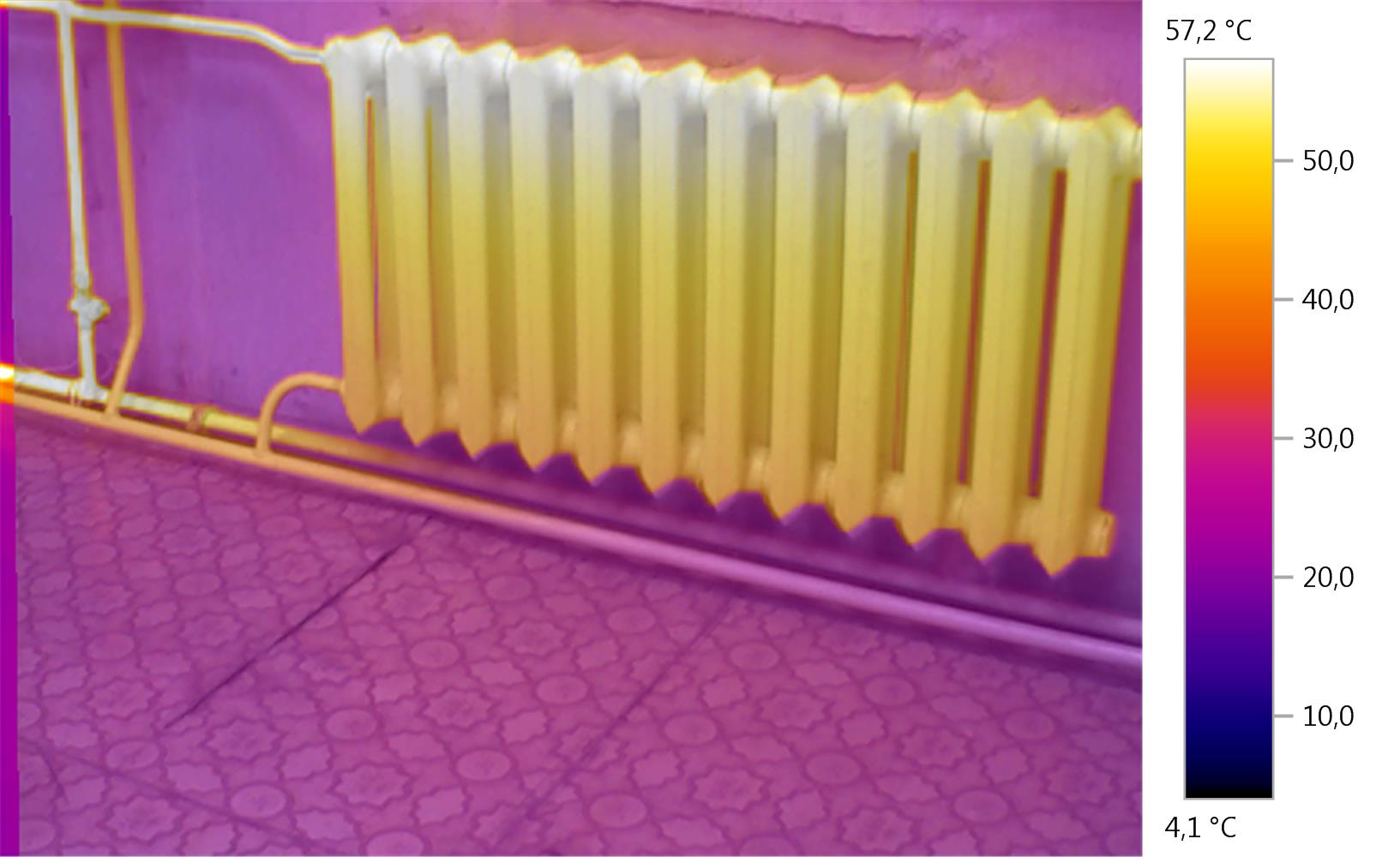

bo_tbapb
сообщение 30.10.2013, 14:51
Сообщение #998
Сообщений: 22
Регистрация: 4.12.2012
Из: Пермь
Пользователь №: 172946
Термограммы с Тесто882
Рекуператор
сообщение 2.12.2013, 8:59
Сообщение #999
Сообщений: 25844
Регистрация: 18.10.2009
Из: Ленинграда
Пользователь №: 39738
Решили тут купить, этот безумный по стоимости аппарат..он правда стоит своих денег?
