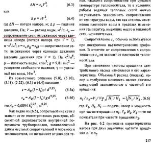

Прости не уловил, а чем отличается потери давления в системе от гидравлического сопротивления системы (то есть всех ее элементов?)
"Гидравлическое сопротивление (pump load, pressure loss) -сопротивление движению жидкости, приводящее к потере механической энергии потока (потери напора, гидравлические потери). Гидравлические сопротивления подразделяют на линейные сопротивления (по длине прямолинейного пути), обусловленные вязкостью жидкости, и местные сопротивления возникающие в местах изменения диаметра или направления к скорости потока (в задвижках, вентилях, коленях, тоойниках, диафрагмах и т. д.) "
Сообщение отредактировал Alone - 19.8.2010, 12:10
Странно. Может быть для начала книжки почитать, да не самиздат фирмёшек - торговцев насосами, а нормальные советские учебники... Не хочу обидеть, но это фундаментальное непонимание.
Гидравлические потери — вид потерь энергии в системах гидропривода, в трубопроводах и другом гидрооборудовании, обусловленный работой сил вязкого трения между слоями жидкости, а также силами взаимодействия между жидкостью и контактирующими с ней твёрдыми телами и газами.
Гидравлические потери принято разделять на три вида:
потери на трение по длине, которые определяются по формуле Дарси-Вейсбаха;
местные гидравлические потери, для которых коэффициенты потерь (коэффициенты Дарси) вычисляются по эмпирическим формулам; примером местных потерь могут служить внезапное расширение трубы, внезапное сужение трубы, поворот трубы и другие;
потери в гидрооборудовании; этот вид потерь определяется по принципу автомодельности.
Гидравлические потери выражают либо в потерях напора Δh, либо в потерях давления ΔP (эти две величины отражают величину потерь энергии).

Только вот на вопрос так и не ответили, чем отличаются потери давления в системе от гидравлического сопротивления системы?
Эти две величины имеют различную размерность, например в уравнении напорно-расходной характеристики они связаны так: H=S*Q^2; в уравнении напорно-расходной характеристики насоса они связаны так: H=Ho-S*Q^2. H в данном случае есть потери напора, Q в данном случае расход, а вот что такое S предлагаю додумать.
Всё-таки напомню Вам, что это азы. И за подобный ликбез модератор может в принципе неплохую тему отправиь нахрен в песочницу и будет прав.

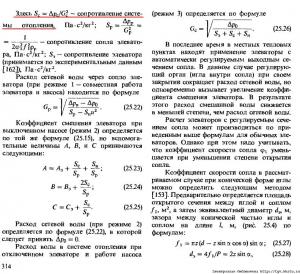

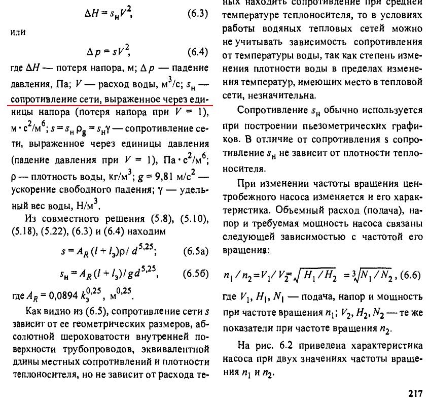

S -гидравлическое сопротивление. (для тех кому интересно: http://www.politerm.com.ru/zuluthermo/help...dika_part4.htm
HeatServ, Вы оказались правы.
Не сталкивался с необходимостью вычисления именно сопротивления. Буду знать, спасибо.

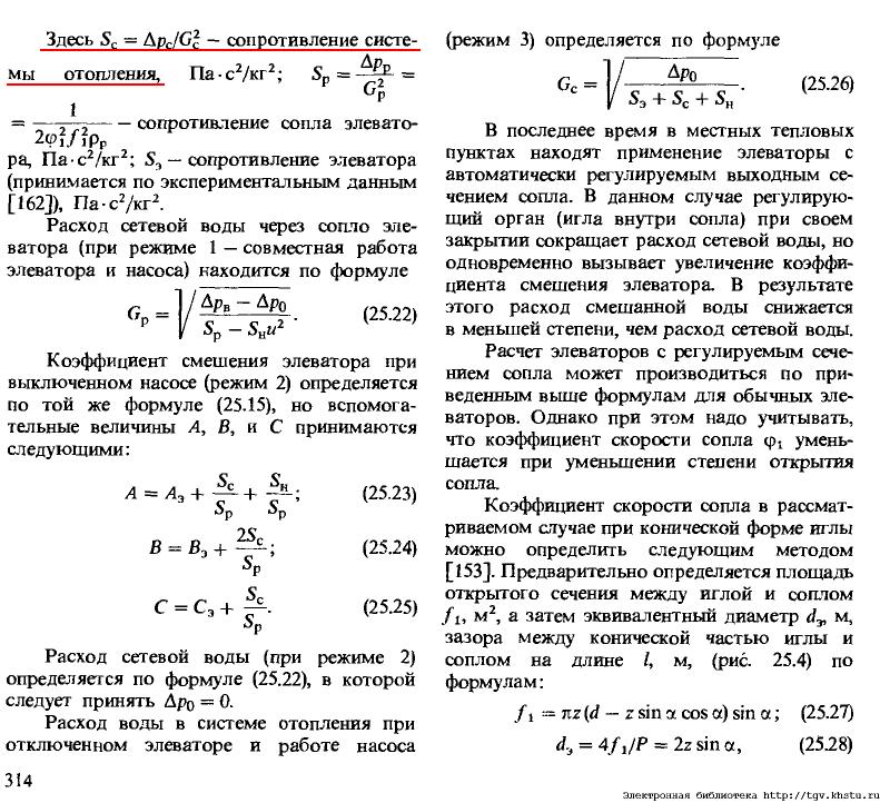

Не путайте людей S - это характеристика гидравлического споротивления, а не гидравлическое сопротивление.

Вы используете устаревшие данные. С прошлой недели наука сильно двинулась вперёд, сейчас S - девятнадцатая буква латинского алфавита, математическое сообщество требует отдать этот знак им, они хотят назвать его интегралом.

to HeatServ
1. А чего это Вы ерничаете. В посте № 22 Вы сами предложили додумать, что такое S в Ваших измышлениях. Давайте напишим еще, что это змейка или вообще откроем конкурс на лучшее название этого козяблика, только это все к теме разговора отношения не имеет, так что свои мысли про математиков прошу излагать на других соответствующих форумах.
2. Если уж наука шагнула вперед, то дайте ссылку на документы, но только не на интернет публикации непонятной фирмы зарабатывающей деньги, но почему то забывшей о том, что при использовании других трудов необходимо делать на них ссылки.
3. Напоминая нам, что все это азы прошу Вас перечитать настольную книгу инженера - Справочник проектировщика. Внутренние санитарно-технические устройства. под ред. И.Г. Староверова и Ю.И. Шиллера. Глава 10. п.10.8.1.
4. Надеюсь в этот раз Вы не отправитесь к филологам или инженерам людских душ, чтобы ответить на вопрос который Вы сами в таком виде сформулировали.
tO Alone
Вам дельный совет использовать интернет с умом и пользоваться документами в которых дают ссылки на первоисточники, а то будет как с одним инженером выпускником, который накачает всякой хрени из нета, а потом получает, что для отопления здания в 3000 куб.м необходимо 3 кг/час теплоносителя с параметрами 95-70, мозг включился только когда ему предложил кипятить чайник и возить им воду на объект.
Сообщение отредактировал ТТГВ - 29.8.2010, 5:38

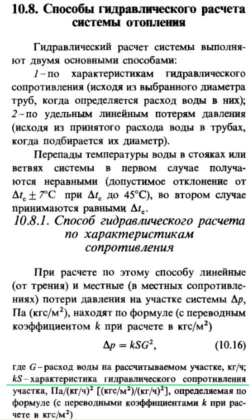

ПростиТЕ не уловил, а чем отличается потери давления в системе от гидравлического сопротивления системы (то есть всех ее элементов?)
"Гидравлическое сопротивление (pump load, pressure loss) -сопротивление движению жидкости, приводящее к потере механической энергии потока (потери напора, гидравлические потери). Гидравлические сопротивления подразделяют на линейные сопротивления (по длине прямолинейного пути), обусловленные вязкостью жидкости, и местные сопротивления возникающие в местах изменения диаметра или направления к скорости потока (в задвижках, вентилях, коленях, тройниках, диафрагмах и т. д.) "
И ещё пишут/говорят "перепад давления".
Вы употребили в вопросе своём слово система. Тогда надо и говорить не об составных элемента системы (в задвижках, вентилях, коленях, тройниках, диафрагмах и т. д).
  • Перепад давления в системе
  • Потери напора системы
  • Гидравлическое сопротивление системы
Отличается в принципе только что вот разным сочетанием слов сформировано. Если не сразу зацикливаться на инглиш ленгвич. А теперь Вы и меня запутали! blink.gif

Цитата(ТТГВ @ 29.8.2010, 6:36) *
to HeatServ
Юстас Алексу:
1. Да, ёрничаю, Вы сами провоцируете.
2. Если упомянутая фирма Вам лично не известна, то это лишь означает, что Вы не занимались серьёзными теплогидравлическими расчётами (например не моделировали город). В противном случае Вы хотя бы знали кто они такие, но раз уж Вам они не известны, то прошу поверить наслово - это очень серьёзные люди.
3. Да, именно в приведённом Вами источнике известную букву (на самом деле там ещё и коэффициент для перевода между системами) называют "характеристикой", почему и зачем это сделано - мне неведомо, что однако сути не меняет, хоть и обладает другой фонетикой.
Изначально я высказался в теме только для того, чтобы корреспондент не отождествлял гидравлическое сопротивление с гидравлическими потерями.
4. Нет, к филологам отправляться не будем. Вместо этого категорически порекомендую Вам добавить книг на Ваш инженерный стол, одна книга это мало, привожу сканы из них (не забыв и Ваш источник), дабы было ясно, что сочетание "гидравлическое сопротивление" я тоже взял не с потолка.
Книги хрестоматийные, надеюсь что у Вас это не вызовет протеста: Соколов ("Теплофикация...", Громов "Справочник...". Можно ещё почитать Зингера, искать лень, там S тоже называется не иначе как "гидравлическое сопротивление".
Полагаю, что вопрос исчерпан.
