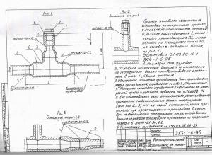

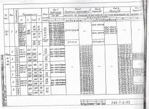

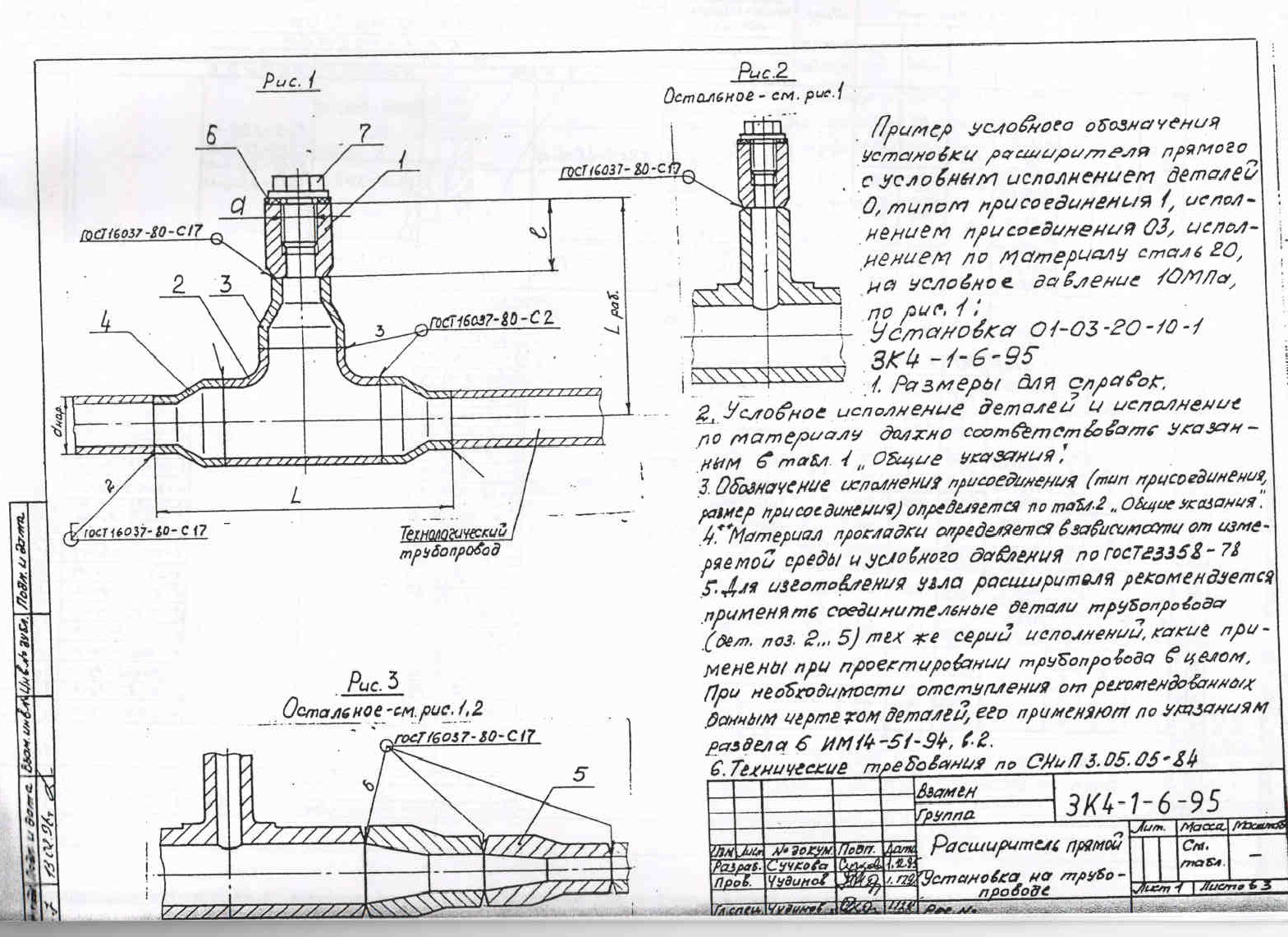

Нашла старые чертежи по закладным конструкциям, утвержденные "Монтажавтоматикой". Возможно сейчас есть уже обновленные, но это лучше у автоматчиков спросить. Но для примера сойдет:
maxness
сообщение 16.8.2010, 18:11
Сообщений: 3
Регистрация: 14.7.2010
Пользователь №: 64760
обновленных чертежей нет, весь инет в одно время перерыл. Альбомы на закладные есть на сайте Ели****го завода.
По расширителям все просто, до 38-й трубы применяется ЗК4-2-85(87), трубы 45-57 ЗК-3-85(87), и далее ЗК4-1-6-95.
Если чего не найдете, обращайтесь в личку, вышлю, вплоть до готовых;)
