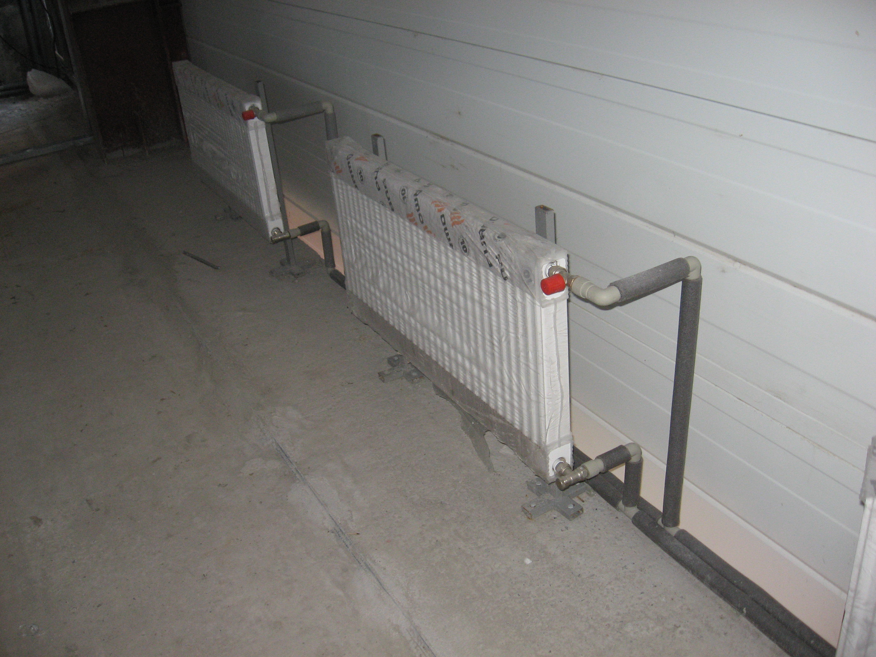

Вопрос, насколько различаются вертикальные "Подставки" - крепления под радиаторы Purmo у ряда производителей-фирм радиаторов. В конкретном случае мне нужно к отопительному сезону поставить значительное количество радиаторов именно на подставки, потому что как и везде в России, сначала был сделан капитальный ремонт здания, а потом выяснилось, что расстояние между стеной и гипроком составляет 150 мм, и теперь я не могу повесить свои батареи!!
Можно ли сочетать эти подставки различных фирм для Пурмы?

Крепление напольное Purmo Monclac MSC. "Каждый радиатор снабжен вентилем для выпуска воздуха и пробкой. Для навески радиатора поставляются дополнительно комплекты настенных креплений либо стойки для установки радиатора на полу, например, при ленточном остеклении."

Закажите сварщику по своему чертежу простейшие стойки. Размеры по радиатору прикиньте. Потом маляру отдайте пусть компрессором пройдет грунтом а потом краской. Выйдет дешевле и по срокам ок, а заказчику заломите цену, чтоб в след. раз думал))) Это как вариант, если не нужен особый шик.

Какие тут могут быть проблемы, если Вы сами сделаете эти крепления? Для радиаторов к примеру Корадо все крепления радиаторов к полу мы делаем сами, они абсолютно тривиальны. Выглядит очень прилично и вместо 7 евро за комплект креплений мы тратим примерно полевро на материал и работу.
На этой фотографии радиаторы Корадо, низ крестовины заливался стяжкой. Верх стойки крепления после окончания работ подрезался болгаркой. Если нужно чтобы крепления к полу были поверх готового пола, тогда мы делаем горизонтальные пластины из нержавейки и полируем. Выглядит очень неплохо.

Если бюджетно почему бы и нет)) У нас сварщики сами делали регистры с подставками напольными, грунтовали красили. Очень даже хорошо получилось.
Вот и еще один коллега выше делал, так что не проблема
