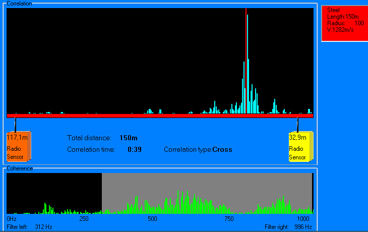

Определить на практике местоположение задвижки трассопоиском проблематично (даже глубина залегания не всегда корректно определяется) – может потому, что чугун (стыки) или оператор не пианист…….
На коррелограммах представлены места двух утечек. О чем собственно и свидетельствует четкий максимум на кривых корреляции. В нижних окнах когерентности видим различные картинки по уровню спектральных составляющих. Возникает вопрос с когерентностью. Она высокая там, где на обоих каналах имеются общие спектральные составляющие. Поэтому фильтром выделяем частоты с высоким уровнем. В результате появляются изменения на коррелограмме.
Кто-то получал реальный эффект от ручного изменения границ фильтра по кривой когерентности? Ведь если есть утечка – то и пик будет при различной когерентности (см. рис.). Инструкция предлагает при неполучении удовлетворительного результата измерения немного поэкспериментировать с границами фильтра. Хотелось бы узнать мнение специалистов. Спасибо.

При поиске утечек коррелятором в местах, где есть ТП,электрокабели и пр. фильтр располагаем за частотой 50 Гц? Или эта частота не влияетна работу каналов коррелятора?
Zorch
сообщение 20.2.2011, 0:14
Сообщений: 155
Регистрация: 12.4.2010
Пользователь №: 51991
если память меня не подводит, то именно от 50Гц советуют сразу отфильтроваться и не обращать внимания. мы на Речном вокзале искали утечки коррелятором..
