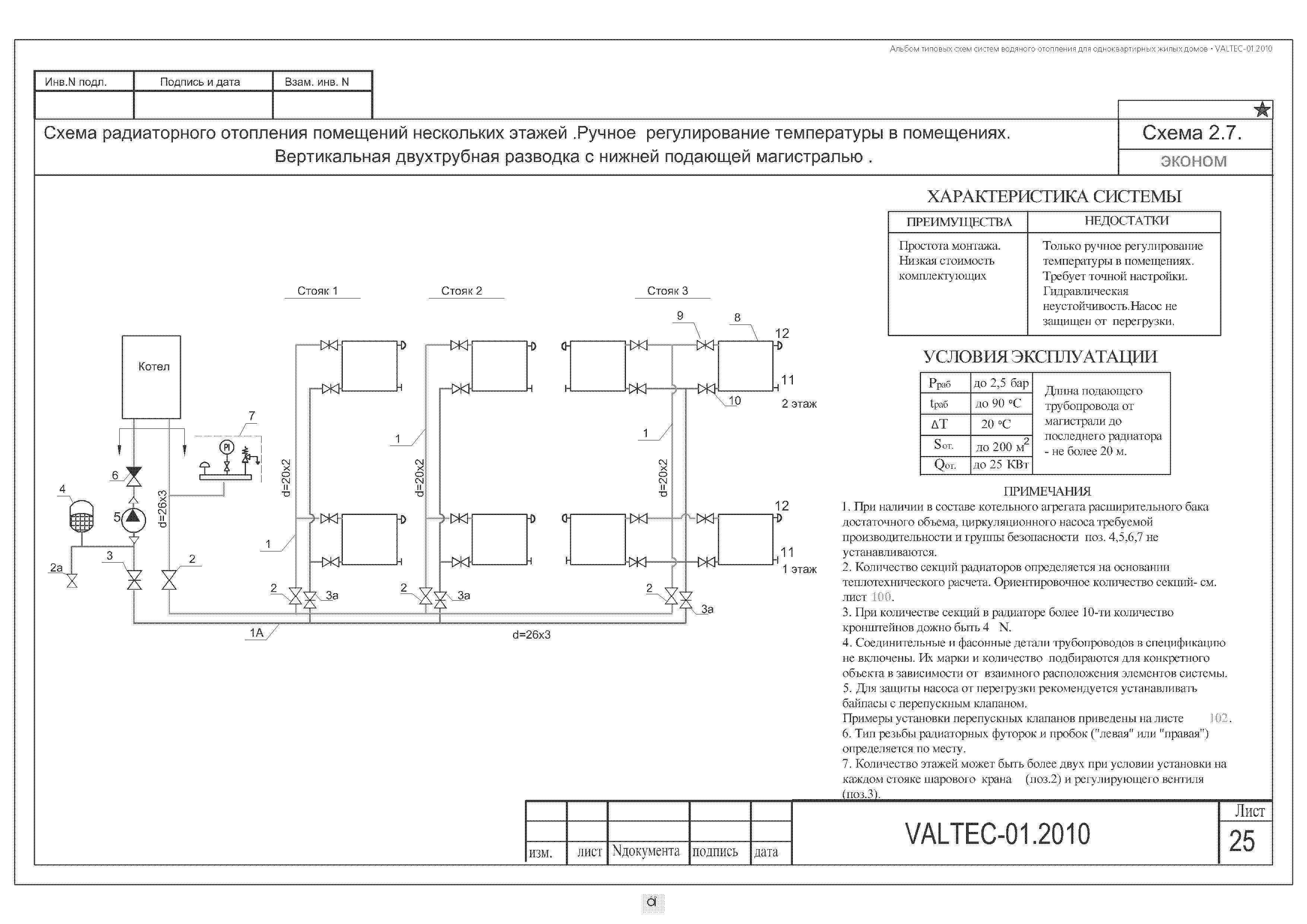

Подскажите, правильно ли выбран 1/2` кран на обратках стояков в прилагаемой схеме

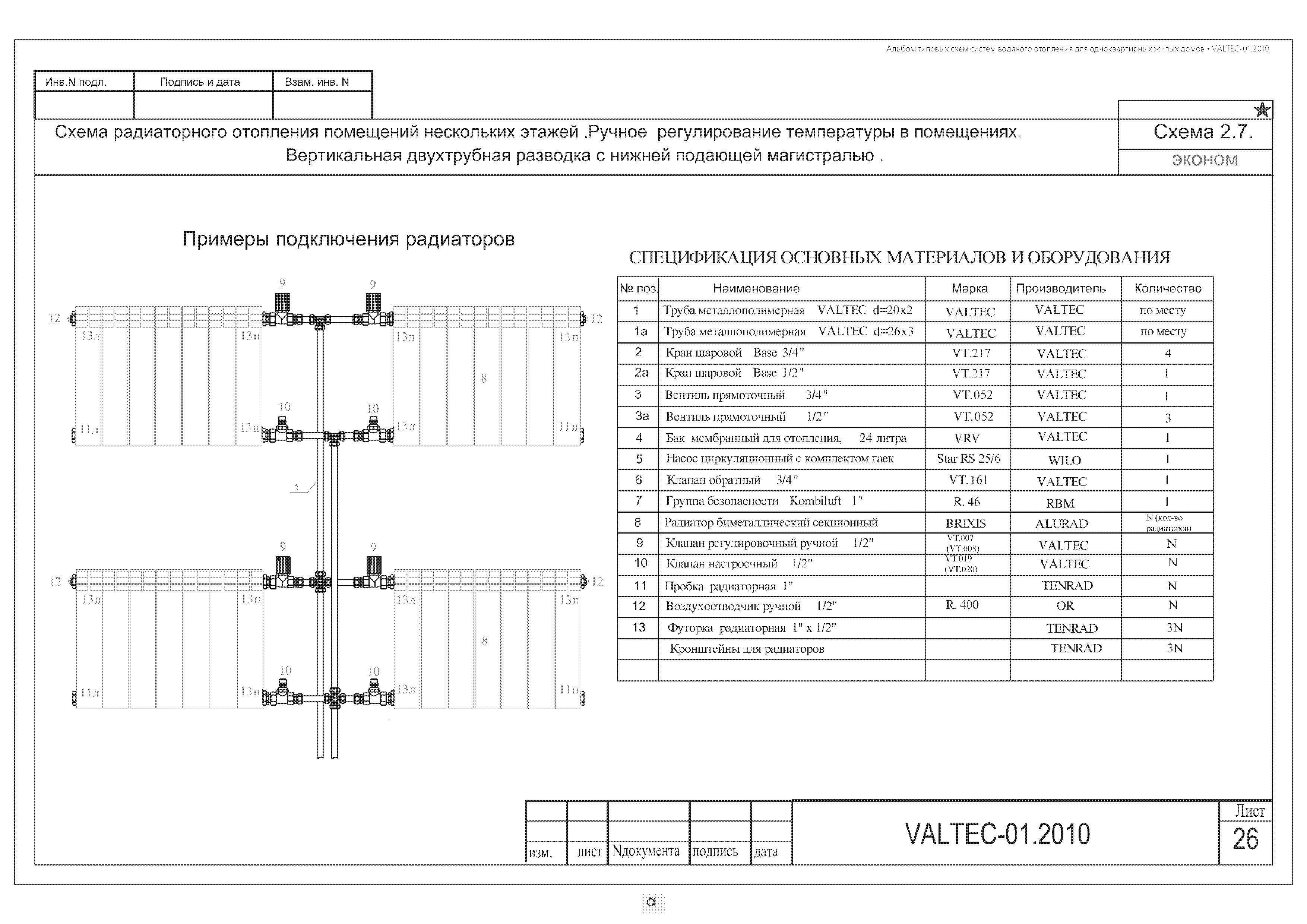

если вы про поз.10 в спецификации, то все нормально...

я про позицию 3а

3а - стремная) на дюйме - полдюймовый балансировочный) кто-то ж считал небось)
Гость_sasha102_*
сообщение 15.9.2010, 11:42
ну так все таки - полдюйма ставить или 3/4?
Гость_sasha102_*
сообщение 15.9.2010, 11:48
и еще, если в этой схеме добавить еще левое крыло (подачу раздвоить), с меньшим количеством радиаторов, то отопление по новой схеме будет работать?

А где спускники на стояках?!
Если кран на радиаторе потечет, или отвод надо будет заменить, или батарею перенести, Вы, что всю систему сливать будете?
кран -3а -тоже 3/4" (ИМХО)
на практике нижняя разводка очень плохо себя ведет (особенно если есть регулирующие вентили на радиаторах. Обратите внимание на обеспечение хорошего напора (что-б продавило дальние стояки), или будьте готовы к установке доп. циркуляционных насосов в дальних стояках (магистралях).

а каким образом обеспечить хороший напор без дополнительных насосов?

Если я не ощибаюсь, напор это разница давлений (в данном случае в подаче и обратке), и эта разница должна иметь место во ВСЕХ стояках. Нижняя разводка на практике тем и плоха, что теплоноситель предпочитает крутится в "ближних" стояках, (ну право-слово, зачем ему течъ куда-то далеко, когда можно и здесь).
При верхнем разливе такого почему-то не встречается.
При наладке Вы отбалансировали систему, обеспечили равномерный розлив по стоякам и прогрев, вот оно- счастье. Приходит потепление, кому-то становится жарко и он закрывает радиаторы... По закону подлости их основная чась оказывается на одном плече. разлив меняется, служба эксплуатации начинает опять балансировать систему, отрегулировали...., этому идиоту становится холодно, и он открывает радиаторы....
На котеджах это редкость.
На практике больших домов разницы давления в 2 атм.(подача/обратка) вполне хватает.
Так, что я так понимаю, что производительность насосов должна быть на высоте, как рассчитать -не знаю, я эксплуататор, и всегда вынужден бить по хвостам (или менять циркуляционные насосы, или ставить "погоняло" в дальние стояки).

Ду20 - и думать нечего тут.
