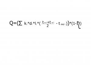

Рассчитываю теплопотери системы горячего водоснабжения по формуле 3.14 Приложения 3 МДК 4-05.2004 (по укрупненной методике).
На мой взгляд размерность величины Qmn получается непонятной. Если сократить размерности получим "ккал/ч "минус" оС". А логично ккал/ч...
Может быть я не прав?

По моему формула должна выглядеть так:

Спасибо!

Ув vnvik!
Один п/м трубы вертикальной "даёт" теплосъём q=2*Power(Tn-T_okr,1.32)*(3.707*Power(RASD,0.847)+0.017)
Потом надо уточнить Tn-T_okr. значить посчитать tk зная g Тогда и будет Ваше (Tn-tk)/2 -T_okr
Q=2*Power((Tn-tk)/2 -T_okr,1.32)*(3.707*Power(RASD,0.847)+0.017)
Для горизонтальной надо умножать примерно на 1.25

Уважаемый Kult Ra я только пересортировал скобки в формуле из приведенного автором документа да ещё добавил «i» к t окр. не меняя ничего в приведенной методике.
Как они собирались определять t к мне не ведомо.
Что касается вашего варианта, может без изоляции и ближе к жизни, но московские мечтатели, судя по всему, привели методику для расчёта потерь изолированными трубами, а в этом случае вертикальная труба или горизонтальная значения практически не имеет.

Да уж понятно, что Вы поправили "описку копировальщицы".
Документы тех лет готовились готовились специалистами, потом их просматривали "корректорши", а архивную кальку готовили "копировальщицы". Были такие "штатные единицы".
Потом автор бегло просматривал "кальки" и затем изготовлялись "синьки" на "аммиачных" устройствах, что стояли в "Отделах выпуска"
