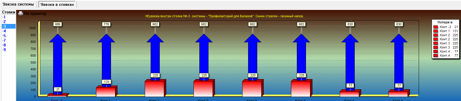

Сообщений: 10258
Регистрация: 8.3.2007
Пользователь №: 6446
"он" - это кто/что ? гасимый перепад - ? Выделен синим. Красным - Ваши потери в контурах без термостата. Превышение "синего" над "красным" - для создание (в терминах Пыркова) - внешнего авторитета. А по людски если - запаса напора для работы термостата. "Шайбы" ставились бы по уровню максимального красного. Уровень, к которому стремятся синие - "насосный" уровень. Он для каждого стояка может быть разным. Поэтому и для стояком потом строится таблица "увязки".
В первой графе - высоты синих (насосных уровней стояков) как уже "красное" для графика "увязка системы". Контуров ровно столько, сколько стояков. Неважно по однотрубному они подключению или по двухтрубному.
Во второй графе - гасимый меж стояковых разностей напоров(по высоте насосной линии уже "системы"). Также и здесь нужен "внешний авторитет господина Пыркова" - запас напора для обеспечения работы балансировочных клапанов на стояках
