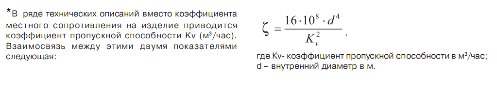

trofimov-alex79 - если ещё актуально. Правильно ли выведена формула я не проверял, нет времени.

arch_artem
Конечно актуально! Очень интересно: что это за книга, отрывок которой вы прислали. Оставьте пожалуйста название или ссылку на её местонахождение.
Спасибо!
trofimov-alex79
сообщение 29.9.2010, 18:31
Сообщений: 16
Регистрация: 7.7.2010
Пользователь №: 63999
arch_artem
Произвёл расчёт на примере прямого регулирующего вентиля FAR с Кv 1.5 и диаметром 1/2. Результат- коэффициент местного сопротивления равен 36. Применяя этот коэффициент потери напора в регулирующем вентиле более чем в 2 раза превышают результат расчётов предложенных А.В. .
Нашёл что-то похожее на ваш вариант http://www.kotelna.org.ru/index.php?put=1-1-8-5 .
