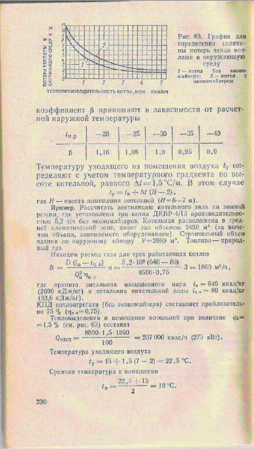

Цитата(ssn @ 3.10.2010, 23:21) *
откуда формула?
Волков М. А., Волков В. А.
Эксплуатация газифицированных котельных.— 4-е изд., лерераб. и доп. — М: Стройиз-дат, 1990.— 256с.: ил. — (Б-ка работника жил.-коммун. хоз-ва). —ISBN 5-274-00877-1
tу=tв+dt*(Н-2)
dt=1,5 С/м
tу=tв+dt*(Н-2)
dt=1,5 С/м
Ну, это в котельной градиент температур по высоте помещения равен 1.5. А в других помещениях? Я встречала его равным 0.5. Вот интересно было бы найти таблицу с градиентами температур в зависимости от назначения помещения. Это эмпирические коэффициенты.
