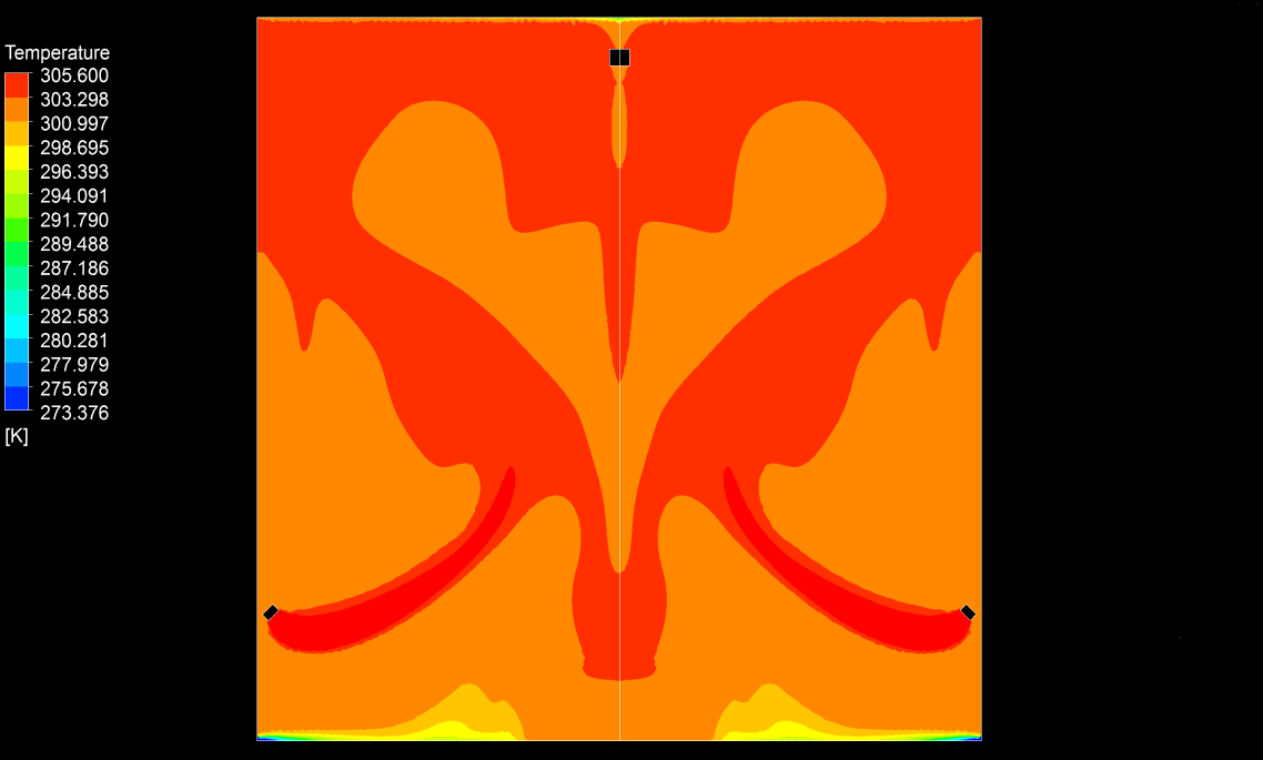

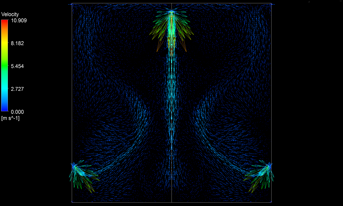

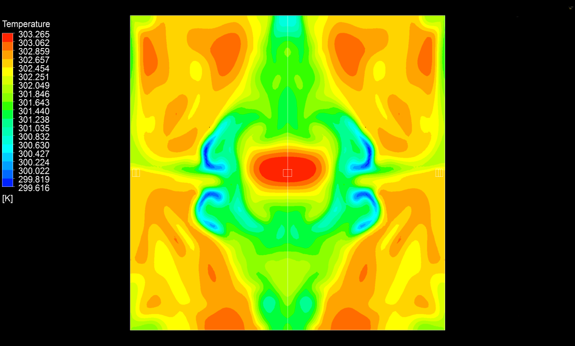

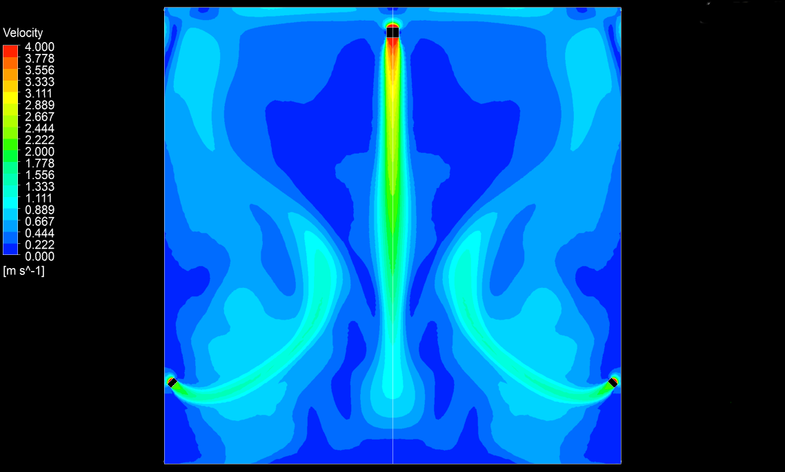

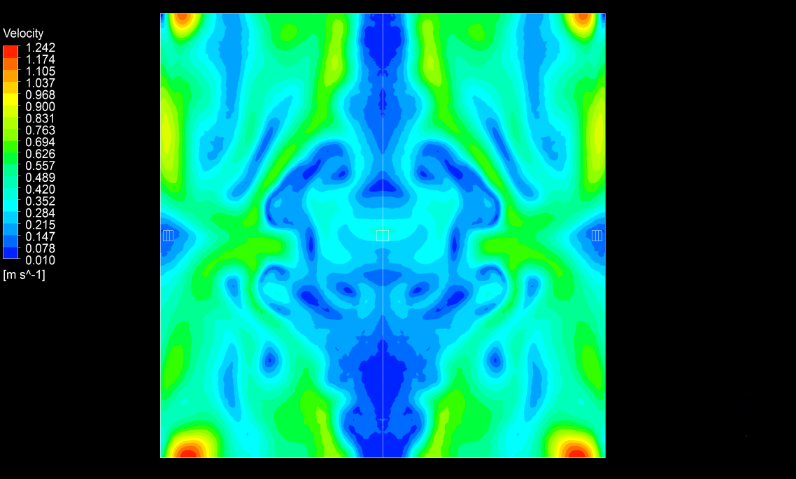

в продолжение разговора.
не так давно, для любопытсва выполнили расчет распределения температур и скоростей в высоком помещении. результат меня чесно говоря удивил (скажем так - я ожидал несколько другую картину)
нет никакого большого градиента по высоте....
вероятно он имеет место быть при наличии тепловыделений и только естественной конвекции...
исходные данные:
цех 36 на 36 метров и высотой 28 метров
посередине а разных сторонах в плане стоят два АВО на высоте 6 метров (по моему, чет не помню уж....)
под потолком висит вентилятор (обычный канальник с расходом порядка 8000)
теплопотери через крышу по СНИПу для Питера
теплопотери через пол по СНИПу.
небольшой сквозняк холодным воздухом по полу помещения извне.
расчет делали в АНСИСЕ.
через пол годика проверим этот расчет на практике.
первая и четвёртая картинки это в плане на отм. 2000, остальное разрез по оси установки оборудования
Сообщение отредактировал ssn - 21.10.2011, 12:33

Спасибо. Данные очень интересные, на практике возможно всё и подтвердится, но если я выполню расчёт как обычного помещения без учёта коэффициента по высоте, не думаю, что это будет правильно. Можете поделиться опытом как обычно рассчитывали такие помещения, до проведения эксперимента

как.. да как обычно, теплопотери через стену.
просто все что выше 6 метров надо учитывать увеличение температуры внутреннего воздуха, т.е. к температуре на отм. 0 прибавлять некоторое значение (градиен). Вот весь спор тут как раз таки вокруг значения этого градиента.
