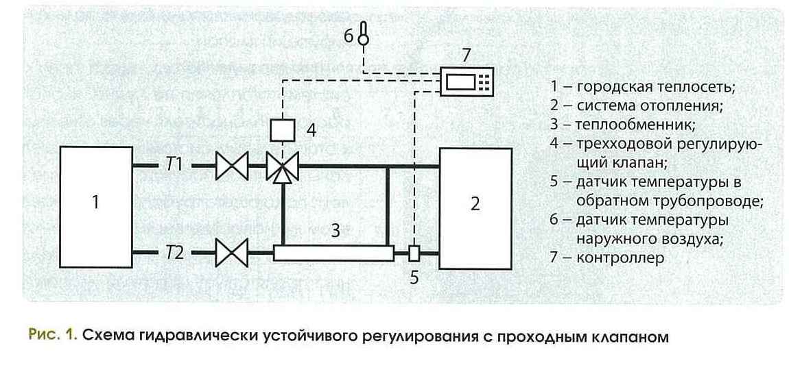

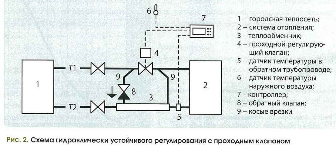

Здравствуйте! Очередная тема касательно схем присоединения. Вся информация взята по материалам последнего журнала "энергосбережение". Как будет работать данная схема?.....Если на ЦТП приходит 150/70, а внутрянка 95/70, непонятен режим работы...Как будет происходить регулирование? Каким контроллером? В данной схеме происходит завышение обратки.....Ведь это противоречит ПТЭ.....
Подробно см. статью в приложенном файле.

Первая схема является общеизвестной схемой регулирования отопительной, вентиляционной нагрузкой с постоянным расходом в тепловой сети и во вторичном контуре. Схема может использоваться в СЦТ с качественным регулированием и автономных отопительных системах.
Лишний теплоноситель возвращается на теплоисточник. Основное преимущество схемы - стабильный гидравлический режим в СЦТ при возможности индивидуального регулирования теплопотребления.
Вторая схема также работоспособна, но по-моему при практической реализации имеет меньшие преимущества перед первой.

Все понятно...но температура обратного теплоносителя согласно этой схемы будет увеличиваться.....происходит нагрев Т2 подающим теплоносителем Т1.....
Потребителю 3 теплоноситель поступает с температурным режимом 95/70......допустим ему идет 95 градусов, обратка от потребителя идет 70 градусов....но т.к. после потребителя стоит теплообменник .....то происходит увеличение температуры 70! А это противоречит ПТЭ! Так?
Согласен схема гидравлически устойчива, но что делать с обраткой?......Температура ее повышается......КПД котла падает!
Относительно второй схемы тоже есть вопросы, допустим клапан 4 закроется и весь теплоноситель пойдет через теплообменник....непонятно как будет регулироваться температура Т1 перед потребителем в данном случае. Будет определяться только теплосъемом в теплообменнике.

А почему Вы считаете, что если правильно выбран РТ и расход сетевого теплоносителя и расход в циркуляционном контуре соответствует расчетному значению, то РТ направит в обратный труб часть расхода из подающего? Не надо быть столь категоричным. Автоматика ИТП не допустит произвола, о котором Вы говорите.

просто система устойчива по перепаду давления. к тому же обе схемы равнозначны, потому что вторая это извращенный вариант первой. Устойчивость по температурам не расматривается. Осталось только понять, где предлагается поставить теплосчетчик и как к этому отнесется теплосеть.

Схема хороша для совмещенных нагрузок, например отопление+ГВС, где ступени включены последовательно. Тогда избыток температуры в обратке ввода будет использован для нагрева горячей воды. Такое решение уже обсуждалось на форуме.
