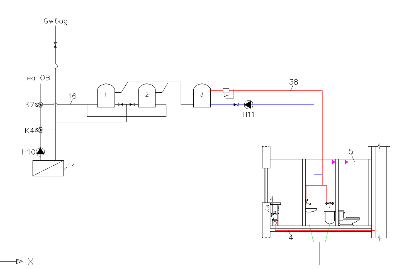

Принимаю учатие в разработке ПС автономного ОВиК и ГВС. На рис.1 фрагмент работы системы ГВС.
Поясню.
Gwвод, подача сетевой ХВ, проходя черезе ТО 14 нагревается до 60*С, далее через клапан К7(на К4 не обращаем внимания), поступает в баки №1-2 по трубопроводу 16. Для нагрева ХВ = 14*С до 60*С, необходимо несколько раз прогнать воду через ТО14. Для этих целей устроен циркуляционный трубопровод без номера(между двумя обратными клапанами). В баке №3 за счет циркуляции насоса 11 и проточного электроводонагревателя поддерживается температура 55*С. При водоразборе ГВС, за счет падения давления в баке №3, вода Gwвод, должна выдавить теплую воду из баков №1-2 в бак №3. Насос Н11 подбирается, как циркуляционный насос системы ГВС, а необходимое давление поддерживается за счет давления системы ХВ, как повысительный насос. Это общий принцип работы системы. ПО мнению ГИПа все будет работать, если правильно сбалансировать.
Мое мнение, что Gwвод заткнет циркуляцию через баки №1-2, в местах установки обратных клапанов. Давление Gwвод, не будет работать как повысительный насос, т.к. через контур ГВС идет циркуляция, и его напор просто увеличит циркуляцию(расход) контура ГВС.

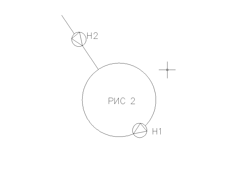

На мои аргументы мне был нарисован рис.2, с пояснениями, что насос Н1, не будет оказывать влияния на работу насоса Н2, т.е. вода в прямую с насосом Н2 не пойдет.

Представленная схема непонятного назначения. Если это баки-аккумуляторы, то расход в системе ГВ будет ограничен протоком через ТО. Обычно баки-аккумуляторы ставятся если мощности тепловых сетей не хватает на покрытие пиковых нагрузок и поэтому баки и ТО гидравлически развязаны для того, чтобы расход в системе ГВ мог превышать расход через ТО.
Решение с буферным баком 3 обычно применяется только в комплекте с 2 контурными котлами с приоритетом ГВ. В системах с ТО, циркуляция делается через баки-аккумуляторы (1; 2)
Приблизительное решение видится так:

Ночью и в дневные часы, когда не происходит водоразбор, идет накопление тепла в баках 1-2(включается Н10), т.е это баки аккумуляторы. Далее, когда начинается активный водоразбор, в системе находящейся под давлением Gwвод(ХВ), происходит падение давления в баке 3. Вода из баков 1-2 вытесняется(за счет давления Gwвод) в бак 3, и далее на циркуляцию ГВ.

Вопрос в принципе тот же, не остановит ли напор ХВ, циркуляцию по перемычке от баков(на одной линии с ХВ)? Что приведет к заполнению баков холодной водой.

почему должно остановить? если внимательно вчитаться в слово ЦИРКУЛЯЦИОННЫЙ (не путать с циркуляционно-повысительным), то сопротивление, которое он будет преодолевать это ТО+трубопровод+бак+местные dP

Нет.
