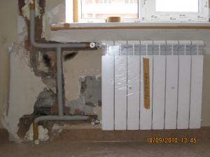

> Насколько безобидна подобная обвязка радиатора?

[attachment=43607:img220.jpg]

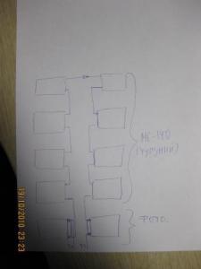

Вы нарисуйте что представляет из себя остальная часть СО.

Если у вас однотрубка с нижней разводкой с проточным стояком и смещенным замыкающим участком, с какой целью сделано такое извращение у левого радиатора?

Слева стоял МС-140,причём половина радиатора не работала.Клиент спросил "а можно",ответ был "любой каприз за ваши деньги".Тем более,что новые стояки грунтовались,изолировались и утапливались в стену.С тех пор плохо сплю.Снятся замерзающие старушки с верхних этажей.

Наносит ли какой нибудь вред сия обвязка стояку?(гидравлике стояка).

Тьфу у вас же проточная схема в верхних этажах, а вы внизу замыкающий участок поставили, если раньше была проточная считайте тот кто на первом этаже живет обломается и будет мерзнуть пока байпас не перекроет

Так это и есть первый этаж.Помещение не жилое - магазин.А насчёт байпаса,как же без него с запорной арматурой на радиаторе?

Вам не запорную на радиаторе надо было ставить для регулировке при такой схеме, а трехходовой.

Там оба радиатора греют отлично,причём левый шпарит маманегорюй.Почему озаботился данной темой? Вобщем,часто обращались люди с проблеммой неполного прогрева радиаторов.Бывает такое при однотрубной системе,когда теп.ль движется снизу вверх.Ну,вобщем применяя такую обвязку,проблемы моих клиентов решались.Но вот есть у меня сомнение,что помогая одним,вредил всем остальным,разбалансируя стояк(ки) по гидравлике.Хотелось бы узнать ваше мнение по данной теме.

для данного стояка никак не скажутся, не волнуйтесь и спите спокойно.

Для данного - согласен.Но тут всего 5 этажей.А представте 9,16 этажный дом.Да и колличество секций доходило до 12 штук.Понимаете при такой обвязке радиатор забирает максимум тепла,т.к. циркуляция через него принудительная.Понимаю,что большого криминала,тут нет,но ощущение,что даю одним отбирая у других.

Кран Маевского на радиаторе есть? Если стоит, то после наладки системы она работать будет! А так, по-видимому исполнителя заказчик "достал"... и это своеобразная "мстя"!

Так судя по схемке левый на подаче стоит а правый на обратке стояка - естественно на подаче должен лучше греть.

Я вот думаю, что домишко старенький, итп в нем старенький... ща не зима сете параметры повыше дают вот и жарко, а придет зима на первом этаже не будет жарко ибо по схеме старой все приборы на проток стояли, а вы поставили замыкающий участок и утверждаете что жара или как вариант это то что раньше там была одна секция чугунная а вы впаяли здоровую панель. Вы ведь не говорите что на что поменяли.

Помоему,выше всё сказано,даже нарисовано.

При плохой гидравлике на ОП однотрубных систем с нижней разводкой на подающей линии действительно образуются неравномерные прогревы ОП углового типа, т.н. "конверты" Это происходит из- за противотока гравитационного напора от охлаждения теплоносителя и потока от гидравлического напора от источника. Чем хуже напор - (плохая гидравлика) тем большую площадь займет зона гравитационного застоя на ОП. Расположение угла непрогрева - от входа теплоносителя с расширением до верху. Эта схема улучшит прогрев за счет совпадения потоков, но рекомендовать ее - это равносильно рекомендации, как лучше носить штаны с прорехами или как с помощью положения ног сдерживать позыв к мочеиспусканию (крест накрест, буквой Х и т.д.). Вы лучше гидравлику обеспечьте! А не делайте из квартиры филиал парижского музея современного искусства.

Однотрубка с нижней разводкой при П-образном проточном стояке фактически единственный способ подключения стояка в котором гидростатика не учитывается ибо она самокомпенсируется. При одностороннем подключении ПО к проточному стояку имеет место неравномерность температуры поверхности прибора связанная гидравликой ПО, т.е. расход теплоносителя через каждую секцию ПО уменьшается пропорционально потерям давления на транзитном участке. Тем расход теплоносителя через первую секцию максимальный, а через последнюю минимален, поэтому и теплоотдача каждой секции разная.
При этом если раньше прибор устанавливался на проток, а вы подключили его с замыкающим участком, т.е. уменьшили проток теплоносителя через прибор, пустив его в байпас - это значит теплоотдача прибора уменьшится. Но ввиду ваших заверений об отличной работе ПО при таком подключении, остается лишь искать ошибки и не договоренности такие как например: установка шарового крана на замыкающем участке, обеспечивающего принудительный проток через прибор; увеличение поверхности ПО; разгрузка стояка по давлению, в следствии чего расход через стояк выше расчетного; несоблюдение графика ТС с более высокой подачей для данной наружной температуры... и т.п.

(p.s. рисунок 5 поста еще раз гляньте
