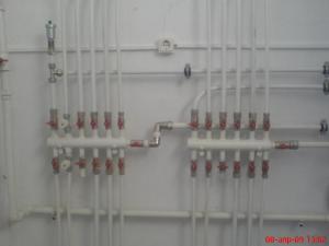

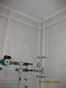

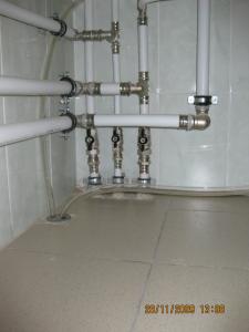

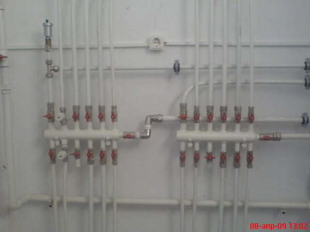

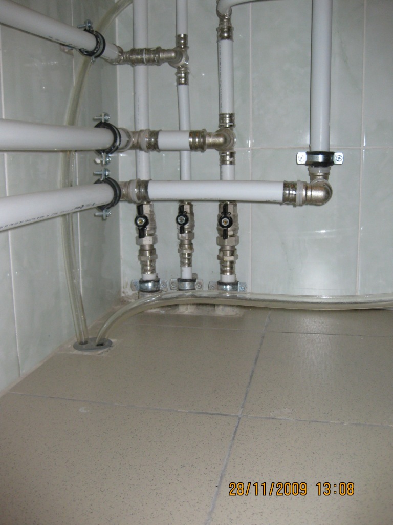

Имеется пара,тройка пресс соединений с нарушением минимального расстояния между фитингами.Вопрос в следующем.Как Вы считаете,чем реально грозит сие нарушение?Прикрепленное изображение
Гость_ЁЖик_*
сообщение 24.10.2010, 19:46
Скорее всего, что:
1) в смысле целостности трубопровода - ничем. Соединения на прямых участках.
2) а гидравлический расчёт, с помощью прилагаемой к этой системе программы, "хромать" будет. Но раз "пара-тройка" этих соединений, то и пусть себе хромает.
Но вот, на верхнем-правом фото (там где фиттинги оказались друг ко дружке штуцерами - вплотную), это конечно - перебор.

[quote это конечно - перебор.
К чему готовиться?
Гость_ЁЖик_*
сообщение 24.10.2010, 20:21
Что получается? Собрал с нарушением - моя сборка - мне за неё отвечать (или искать "варианты"). Собрал, соблюдая инструкцию, указания в проекте (если он есть) и местные нормы - не моя это сборка (без вариантов).
Эт-ж... такие.. общие вещи.
Скорее всего, ничего не будет (может быть (когда нибудь) начнёт сочиться). Тогда останется допрессовать, сместив насадку.
Или перебрать узел. Никто не знает - что будет.

Всегда "удивляли" такие образцы монтажа.

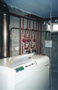

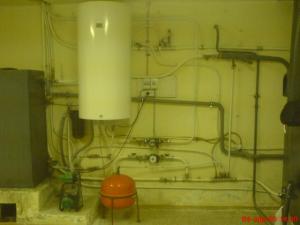

А именно работа с гибкой трубой как с металлической (хотя из металла хороший спец в два счета согнет любой изгиб,утку и т.д.)
Откуда такая любовь к параллельности и перпендикулярности?
Вот это видели?

Любимый город может спать спокойно?
Не понятно,чем они руководствовались вводя эти мин.значения?
Вряд ли.
Здесь просто здравый смысл.
На который многие "специалисты" пилюют и клепают "коллекторы" из фитингов. wink.gif
Вот это видели?
А Вы пробовали гнуть 32-ю трубу?
Или надо так делать?

50% приведенного здесь безобразия вполне можно оптимизировать.
Но стремясь к "совершенству" вы перегибаете.
Вы котельную делаете или зал Эрмитажа?

samatehnik - тут с этими плотно-составленными фиттингами есть один ньюянс (ободряющий). Вы наверное замечали, что при прессовании фиттинг выталкивается из трубы. Буквально на миллиметр. Так что (возможно), штуцеры эти не соприкасаются.

С тех самых пор,когда приходилось делать то же самое из металлической трубы.

Цитата(ЁЖик @ 24.10.2010, 21:17) *
А где на фото samatehnika, коллекторы из прессов.
Это я обобщаю.
И говорю о проблеме в целом.

[quote name='ЁЖик' date='24.10.2010, 22:17' post='575423']
А где на фото samatehnika, коллекторы из прессов..?
Вспомнил,было,что-то похожее.
Ernestas
сообщение 24.10.2010, 21:47
Сообщений: 4373
Из: Klaipeda
Пользователь №: 5034
Гость_ЁЖик_*
сообщение 24.10.2010, 21:50
Подошли прессом к группе тройников и крестовин (спец-коллектор). И ничего не скручивали и не спрессовывали. Где-ж здесь "что-то подобное"? Скорее - ответ.
Сообщение отредактировал ЁЖик - 24.10.2010, 21:53

Цитата(Ernestas @ 24.10.2010, 22:47) *
Делалось в прошлом веке.Да и тяжело было от металла отвыкать,хотя коллектора в продаже уже были.

Да я и сейчас такой сделал бы. Учень даже успешная сборка. Кроме левого верхнего соединения на правом коллекторе (то самое гнутьё между прочим ИМХО).

А я бы подводку к коллекторам с 26-й на 32-ю поменял бы.Сейчас многое собирается по принципу конструктора.Но иногда,проще самому,что-то сваять,нежели платить деньги за то же самое.

Кстати о стрелках: samatehnik- а Вас, вообще сильно волнует ИДЕАЛЬНОЕ шунтирование в небольших системах, когда сами стрелку делаете?

Цитата(ЁЖик @ 24.10.2010, 23:38) *
Ну надо стремиться делать правильно,идеально всё равно не получится.К примеру,разделитель должен был быть из 65 трубы,а получился из76.Ну небыло у меня 65 куска.

Просто, иногда видишь стрелку, там где простой перемычки было-б достаточно. (Но это не про Ваше фото ни в коем случае).
