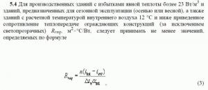

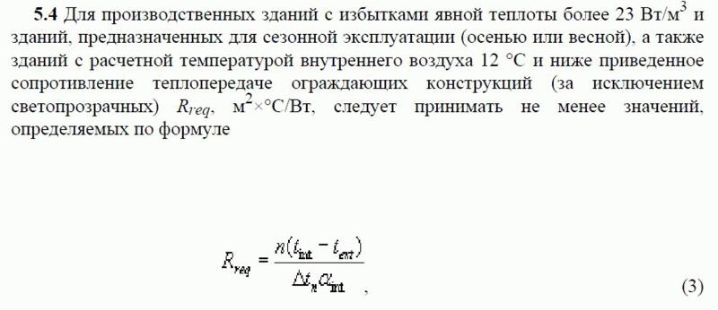

в СНиП 23-02-2003 так же есть пункт :
5.4 Для производственных зданий ... с расчетной температурой внутреннего воздуха 12 °С и ниже приведенное
сопротивление теплопередаче ограждающих конструкций (за исключением
светопрозрачных) Rreq, м2×°С/Вт, следует принимать не менее значений,
определяемых по формуле
(см. рисунок)
Так вот, считая по этой формуле я получаю ТРЕБУЕМОЕ сопротивление теплопередаче Rreq=0,22 м2×°С/Вт.
Соответственно стенка из бетона проходит без утепления.
