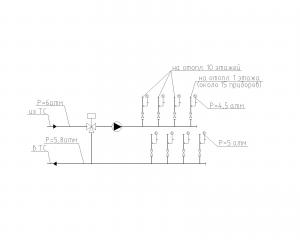

helpsmilie.gif Вообщем 10-ти этажный дом, запитан от котельной...Прилагаю схемку, сам набросал, проекта не видел...Вобщем на коллекторе первые 3 ветки, самые протяженные и загруженные работают нормально, все греет. Последняя ветка только на 1 этаж, где-то приборов 15 стоит. Половина из них холодные, хотя с таким перепадом,странно что первая половина теплая... Может кто-нибудь объяснить причину такоq аномалии? Систему первый раз запускают, дом заселеный... Нигде нет обратных клапанов!!! Балансировочников тоже нет...Как можно решить эту проблему с минимальными затратами?

Так как я не могу увидеть рисунок у меня крестик какой то вместо него могу предположить
слудующие варианты
1) вода идёт по малому контуру через первые батареи, циркуляции теплоносителя через последние либо нет либо она очнь маленькая
2) вариант 2 - контур на "1 этаж" - недстаточный перепад так как всё забирают 3 контура которые работают нормально.
3) Про вариант что в подаче давление меньше чем в обратке - всё может быть - особенно там где не греет - проидитесь посмотрите может монтажники где то на лежаке подачу с обраткой перепутали, как вариант поменяйте манометры чтобы точно в этом убедиться.
Какой выход из этого положения
1) Дросель шайбы или же клапана на батареи чтобы расход был одинаковый (согласно проекта)
2) Если перепад не проектный на контурах прийдётся балансировочники ставить
Жаль схемку не могу посмотреть(((

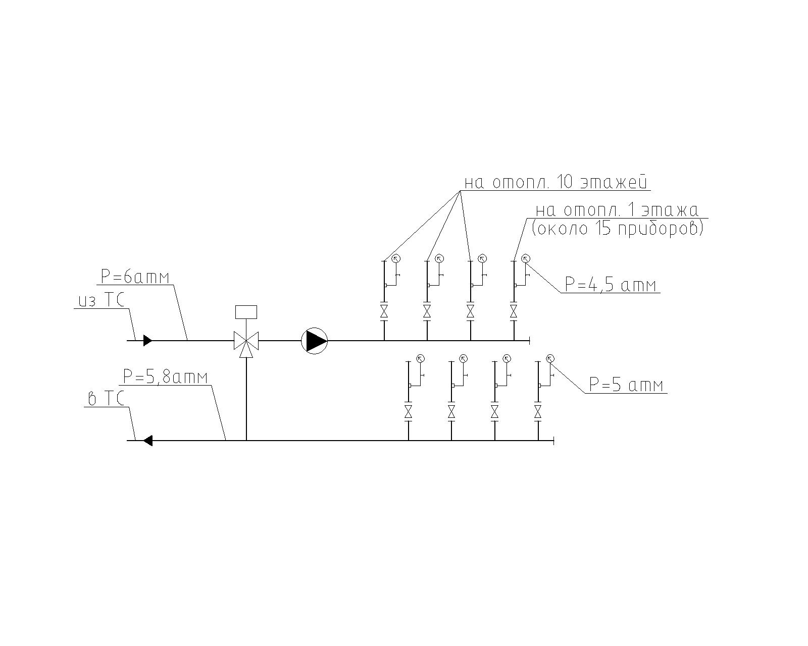

murginv
сообщение 29.10.2010, 16:43
Сообщений: 90
Регистрация: 9.4.2010
Из: Воронеж
Пользователь №: 51477
Вот картинка. Завтра думаю побываю на объекте, пока со слов пусковиков...
Напишите нагрузку, график температурный, марку насоса, Квс клапана и диаметры желательно бы
чем больше информации, тем быстрее помогут )
проверьте установку клапана, направление. Был опыт

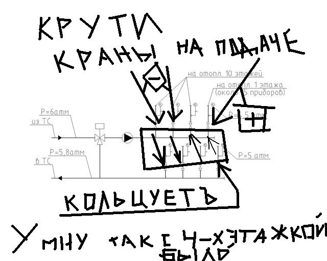

Сочувствую!... только "стулья" зачем ломать!.. берегите голову, она Вам есчо пригодиться: объектов много, а голова одна.. rolleyes.gif
ЗЫ:
по поводу картинки: берете JPG ставляете в Word(Excel) рисуете встроенными инструментами, далее можете сохранить, например как htm, или вставив в простенький редактор сохраните, как JPG- дешево, красиво, понятно, быстро и сердито rolleyes.gif

Попывал на объекте...Сейчас там давления почти одинаковые..Вот картинка узла ввода, извиняюсь за качество..Трехходовой клапан стоит Danfoss VRD 3 Ду32 с приводом AMV 15. Насос Grundfos UPSD 40/120F. Не работают ветки Ду25 и 32...Теперь по давлениям...На вводе 0,6/0,4 МПа(подача/обратка),температура 70/40, после клапана 0,4/0,45, после насоса 0,45/0,45...Ветки Ду89 давление тоже одинаковое 0,45/0,45, на неработающих где-то 0,43/0,45!!! Модуль ГВС отключали, работающую ветку Ду89 тоже отключали-ничего не менялось...Манометры вчера меняли..Есть аксонометрия этих холодных веток, диаметры там и вправду странные..Выложу чуть позже..Все-равно так и не пойму, почему нет перепада...
