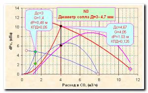

Присоединяюсь к HeatServ. Вот картинка:
Видно. что Дс=3 не продавливает СО с нужным расходом...
zr84, Ваша новая софтинка? Чего умеет?
"Моделька" элеватора, можно "прицепить" кое что... не хватает времени закончить wink.gif
