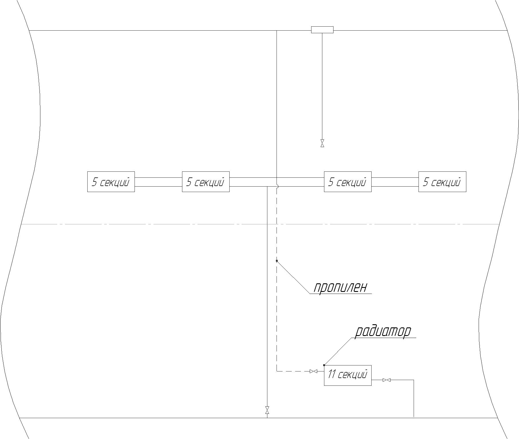

А вот вам, добры молодцы загадочка на ночь.
Сделали объект, заменили теплоцентр, точнее из 2-х сделали один, всё автоматика кругом да благодать.
Да только есть один паршивый радиатор о 11-ти секциях, чугунный, не хочет греть зараза, не признаёт ни автоматики, ни гидравлики, ни благорастворения воздухов всеобщего. Сегодня сняли его, а назавтра ствить новые биметаллические радиаторы... Вот и думаю - меня завтра будут бить или не будут...
Сообщение отредактировал HeatServ - 10.11.2010, 23:56
