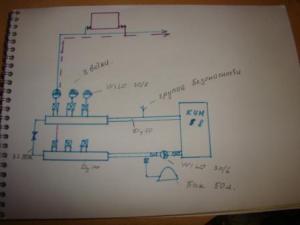

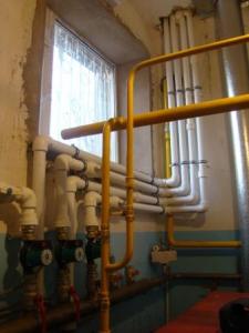

Здравствуйте!
Выкладыю фото обвязки котельной .Помогите определить причину завоздушивания и способы устранения проблемы.Воздух копится быстро в насосах,гуляет из ветки в ветку.Через двое суток после принудительного спуска воздуха начинается шум в насосах и встаёт циркуляция в одной из веток.(в любой).Автоматические воздухоотводчики стоят в последних радиаторах веток (3 шт).И в котельной (в группе безопасности)на фото.Вода не подготовленная.Давление 1.5-2...Труба армированный ППР.Радиаторы алюминий.Система двухтрубка по по стене у пола,три ветки(одна на первый этаж ,две на второй).Запитка низ -низ,по 17-19 радиаторов в ветке.Насосы в ветки Wilo 30/8 ,в первичном контуре 30/6.Расходомеров нет.Разница между подающим и обратным коллекторами 7-9 гр.Расширитель на 50л.
Срочно нужно что-то делать (холодает)...Фото не грузится ,вечером попробую ещё.

Ждем схему. Обязательна установка воздухоотводчиков в о всех верхних точках.

В радиаторах стоят краны Маевского.Трубы из котельной поднимаются на 2й этаж,затем под углом расходятся в горизонтальные участки.,получаются вроде как верхие точки СО,без учёта радиаторов(они естественно выше).Вэтих углах будем ставить воздухоотводчики.Насосы стоят на подаче.Радиаторы имеют ровную температуру только на 3 скорости.При этом давление на обратке становится больше ,чем на подаче на 0.2-0.3....
То ,что алюминий выделяет в курсе....но что-бы столько huh.gif И воздухоотводчики на 50 рариаторов вроде перебор...
Гость_ytex_*
сообщение 21.11.2010, 16:16
Вот ветки наверх.

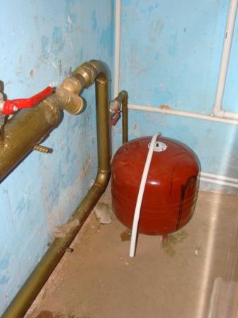

Высота системы отопления?
Куда врезан расширительный бак?

по фото не понятно куда он врезан, лучше словами: обрат, подача до насосов, после насосов.
Котельная не в подвале?
Гость_ytex_*
сообщение 21.11.2010, 17:15
обратка с коллектора в насос,далее котёл

Нарисуй принципиальную схему понятнее будет. А вообще похоже на последствия кавитации.

За схему извините ,не проектировщик ....и времени нет...

1. Из воды не удален воздух. С избыточным давлением удалить еще сложнее. Нагрев добавляет "пару". "Зажатость" диаметров разводки? Нужна схема. 17-19 радиаторов неизвестной мощности на ...ветке неизвестной длины насос напором 8м. может продавить только на мах. мощности???? Хотя, банально может быть заплавлен стык ППР трубы.. Рыть надо где-то здесь...

Сегодня установили дополнительные воздухоотводчики в верхних точках.Будем смотреть.В паспортах на радиаторы написано "не пользоваться открытым огнём вблизи воздухоотводчиков ,особенно первые 2-3 года ":blink: Капец.

Предположение.. Давление в обратке выше, чем в подаче на 0,2-0,3.. "Подпор" коллектора обратки. Если нет гидравлического разделителя, "тормозит" участок между коллекторами. На этом участке находятся котел (со своим насосом) и ф и л ь т р. Котловой насос может просто тормозить расход от 3-х более мощных насосов, которые вместе должны давать около 4- 5м.куб./час. "Тормозом" может быть и фильтр. "Опубликованная ветка", в большом приближении не "зажата".

Тормозить - не обеспечивать необходимый расход, извините. Участок между коллекторами, с котлом, фильтром и пр. находится на "всасе", (извините еще раз) крыловых насосов. Которые создают, благодаря "тормозу", неслабое разрежение в котле. Со всеми вытекающими, по факту. В "сообщающихся" еще и не такое бывает..Согласен, с воздухом вода становится "резиновой". Еще раз пардон за "арготизм". blink.gif Логичным предложением была бы установка перемычки между коллекторами, со стороны котла. Диаметром не меньше д. коллекторов. Или "штатного" гидравлического разделителя.

Предложенная СО сделана, по всей вероятности, наспех.. насосы без отсекающих кранов на случай ремонта, фильтр без обводной линии на случай прочистки.. без обратных клапанов. Защитой от кавитации никто не заморачивался. Тот же фильтр грубой очистки способен "насмерть" прекратить какую-либо работу СО, забившись грязью.
Если линия подпитки подключена к коллектору подачи, тогда можно и надеяться ..на давление водопровода. И компенсацию им "вакуума".

Очень похоже на правду.При уменьшении производительности насосов шумы в них стихают.Отсекающие краны есть(их не видно на фото).Фильтр без обводной huh.gif Обратные клапана на ветки в принципе не так и нужны,лишнее сопротивление.Линия подпитки подключена в подачу.Но даже если поможет ....это полумера.....Подпор коллектора обратки налицо.Гидравлический распределитель до коллекторов пожалуй поможет.Перепад давления уйдет.Из сотки наверно хватит ?В дальнейшем в коллектор будут подсоединены возможно ещё две ветки с подобными насосами.Хватит ли диаметра коллектора в дальнейшем для обеспечения нормального расхода.И не потребует ли замены насос первичного контура........
Да и большое спасибо за отклики....Да и ещё вопрос "не имело-ли большую целесообразность использование однотрубной системы при монтаже веток....
