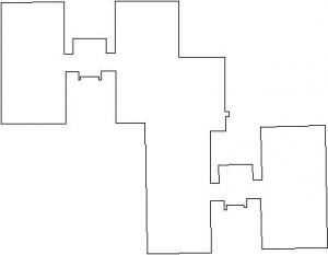

Испытатель, с этого поста у меня вопрос - есть объект (детсад, День энергетика не в радость), замерзают. Тёплые полы изначально подсоединялись в контур СО, какой график могла иметь такая система (никаких документов не осталось, разумеется)? Зданию лет 30-40, на данный момент тёплые полы все разошлись и текут, отчего общий недогрев приключился капитальный. Присоединие зависимое.
Есть у Вас такие данные по истории тёплых полов в СССР?
ЗЫ С праздником!
Контур здания прилагаю, может быть у кого есть типовые данные по таким постройкам. Два этажа, нижний розлив, однотрубка.

В те времена ТП делались из ст.оцинкованных труб и сажались на ГВ циркуляцию
Сообщение отредактировал jota - 22.12.2010, 21:32
И никак более?
Сейчас дешевле будет положить электрические ТП и оставить систему радиаторного отопления.....

Сам не видел, но слышал что делали тёплые полы и с подключением к ТС. Змеевик из стальных труб засыпался керамзитом (не знаю на сколько покрывалась труба), а уже на керамзит - стяжка. Может байка.

Мистика какая-то. Сегодня занимался аналогичной проблемой с садиком. Что делать, мог бы и у нас (в смысле - среди тут) предложить несколько вариантов, но задача оказалась с мнимыми числами. Кто будет делать и за чей счет? Бюджета этого года уже нет, а садик не старый и под статьи кап. ремонта не прокатит!
А теплые полы в СССРе (jota правильно отметил) делали из контура ГВС. Тогда регуляторов не было.
Взаимно - Поздравляю с праздником Всех, причастных к энергетике, испытавших удар от воздействия электротока, замученных от плохой работы котельной и просто пострадавших на экзаменах по ТОЭ, технической термодинамике и пр.!!
