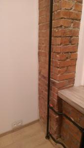

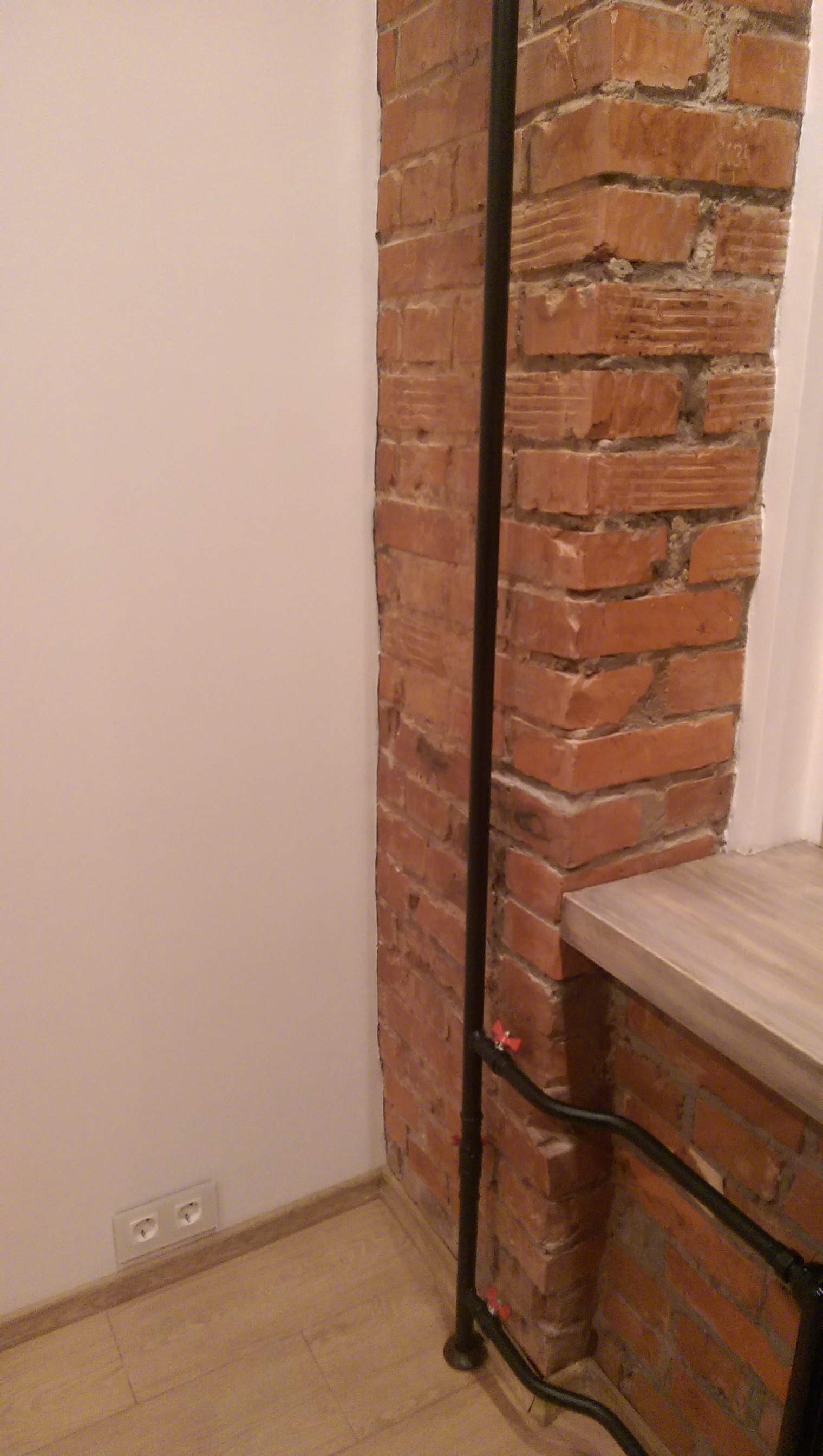

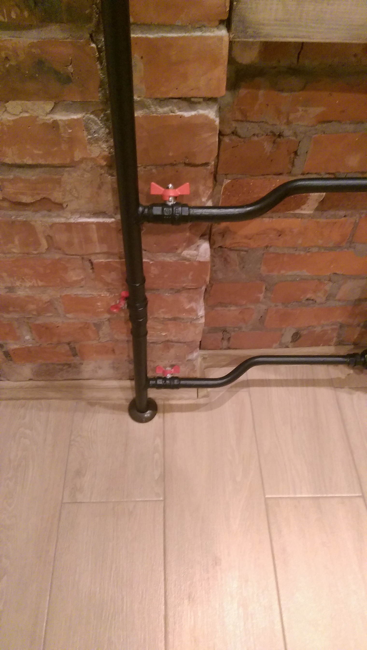

Простите, нужно было написать СТИЛЬНЫЕ. Zehnder. Сделаю фото и выложу.

С обвязкой выкладывайте -тут посмотрят подсоединение, мож и не надо будет в суд ходить.

Цитата(GREAKLY @ 17.11.2016, 23:06) *
... Даже если я перемычку перекрою и пущу весь стояк через мою батарею (что незаконно).
Стоп! - почему это не законно? Какую роль в общей системе отопления играет замыкающий участок (Вы называете перемычкой), если Ваш радиатор последний по стояку? Подскажу - часть воды стояка уходит по этому замыкающему участку сразу в обратку, минуя Ваш радиатор и не принося никакой пользы ни Вам ни общей системе отопления. Первое, что следует сделать - срезать или заглушить этот замыкающий участок. Расход воды через радиатор увеличится, теплоотдача радиаторов несколько повысится. Незаконно было бы, если бв Ваша квартира была на промежуточном, а не последнем (по ходу теплоносителя) этаже. В старых справочниках и учебниках было указание не устанавливать замыкающий участок в однотрубке на самом нижнем этаже.
Выложил. С обвязкой. Как видите, любые экраны, короба, оклейка стен теплоотражающим материалами и.т.д. будут смотреться крайне уродски.
