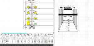

Цитата(Inchin @ 20.11.2016, 16:53) *
Добавить бы Вам, если это возможно 1-2 секции. Было бы уже 1046 или 1221 Вт, напротив теперяшних 872 Вт (в указанном режиме)
Добавить сейчас невозможно. Вот точные параметры моих радиаторов. Только в большом не четыре секции, а пять. В последнюю секунду решили добавить.
Сообщение отредактировал GREAKLY - 20.11.2016, 17:42
сообщение 20.11.2016, 17:51
Сообщение #183
Сообщений: 44917
Регистрация: 23.11.2004
Пользователь №: 273
Цитата(GREAKLY @ 17.11.2016, 2:00) *
Но проблема в том, что существующая дельта между между прямой и обраткой очень маленькая (не 10-20 градусов, как во всех расчетах, а 1-2). Соответственно, при таких параметрах, для получения необходимой тепловой мощности нужно иметь огромные радиаторы. Что не реально. И не факт, что их "продавит".
Вот тут видно, что новые радиаторы рассчитывали на перепад 10-20 градусов.
А "огромные" радиаторы ставить неприемлемо, при том что под окном там аналог 4-5 секций МС-140.
Видимо, я снова неверно выразился. Перепады в 10-20 градусов прописаны в технической документации. А считали как раз с учетом отечественных реалий.
Дело не в неприемлемости. У меня под этим окном места хватает. И я как раз хотел поставить "монстра" в 20-25 секций. Но меня отговорили, сказав, что свыше 15 секций эффективность падает. В дальних секциях будет плохая циркуляция. Даже если я принудительно пущу весь теплоноситель через свой радиатор.

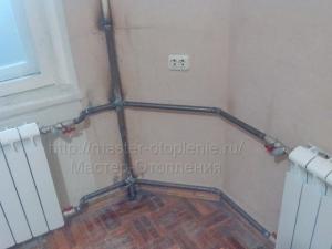

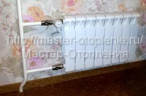

Жаль, что не поставили "монстров". Нужно их было поставить с термоклапаном и с термоголовкой (и как раз при Ваших осевых незауженных байпасах термоклапаны бы никому не повредили).
И было бы у Вас столько градусов в помещении, сколько хотите. Пример ниже на фото.
Сообщение отредактировал Inchin - 20.11.2016, 18:32
GREAKLY
сообщение 20.11.2016, 18:41
Сообщение #188
Сообщений: 106
Регистрация: 9.2.2014
Пользователь №: 222948
Пример некорректный. У Вас две батареи с двух сторон стояка. По сколько каждая из них секций (на фото не видно)? Максимум по 10-12. При таком варианте монтажа их, конечно, продавит. Хотя я еще бы на перемычку кран поставил, чтобы весь стояк через эти батареи шел.
А вот если бы повесили с одной стороны стояка батарею на 20-24 секции, то она нормально прогревалась бы только до 15-ой. А дальше была бы чуть теплая.
И термоголовка в моем случае ничем бы не помогла. Она нужна, чтобы регулировать температуру, если слишком жарко. А у меня батарея полностью открыта, байпас перекрыт (читай, весь стояк идет через радиатор), а тепла все равно не хватает. И что в такой ситуации дала бы термоголовка?
У Вас высокий радиатор именно и подключен по схеме с осевым незауженным байпасом. Вполне корректный пример аналогичного подключения. Если смущает два радиатора подключенных, то это не имеет значения. Точно так же подключается и один -
И по такой схеме ничего никуда "продавливать" и не нужно. Теплоноситель циркулирует через радиатор не принудительно, а под воздействием гравитации. Т.е. само "продавливается". Причем как и в гравитацитационных системах, циркуляционные кольца (в данном случае секции) самобалансируются между собой. Вот пример термограммы с тепловизора, доказывающий, что все 12 секций даже биметаллического радиатора равномерно прогреваются, и причем на подаче стоит еще и термоклапан с термоголовкой. Думаю, что и до 20, секции бы равномерно прогревались.
И не нужно заниматься вандализмом и устанавливать краны на ЗУ (байпас). Себе и людям бы только навредили.
Прогревалась бы нормально. Ну, при желании можно было бы и диагональное подключение сделать. Но не обязательно. Даже, если бы было 24 секции, то лучше было бы одну секцию добавить, чем варить диагональ. Хотя зачем пытаться съесть слона? Хватило бы за глаза и за уши и меньшего количества секций при боковом подключении.
А вот именно тогда, когда был бы сильный перебор по количеству секций, тогда термоголовка бы и регулировала температуру воздуха в помещении, уменьшая теплоотдачу "монстра".
А то, что у Вас байпас перекрыт, от этого Вы навредили не только всем соседям по стояку, но и в первую очередь себе. Вы же перекрытием байпаса уменьшили расход по всему стояку! Получается, что независимо от действий УК, Вы и сами себе понизили температуру подачи в Ваши ОП! А еще на УК жалуетесь!!!
Вы же сами под собой спилили сук, на котором должны были бы сидеть (греться). Поэтому являетесь первым вандалом, с которым бы УК должна была бы "разобраться" самым жестким образом, если бы законодательство было не такое снисходительное к вандалам.

Цитата(ИОВ @ 20.11.2016, 19:43) *
Сто пудов там пломба! И не во власти УК разжимать сопло - не ею рассчитано и опломбировано. Если ничего в СО офиц. не реконструировалось, то нет и повода обрашаться в ТСО за пересчётом и заменой сопла. Возможно, как раз предыдущая УК и баловалась самовольно с соплом.
Я думаю, самовольно с соплом балуется новая УК, а не предыдущая. Чем больше открыто сопло, тем больше денег придется УК заплатить ресурсоснабжающей организации. Судя по тому, что в квартире стало холоднее, видимо новая УК пытается экономить.
Номинальная теплоотдача старых отечественных чуг. радиаторов была 170-180 Вт/секц. Т. о номинал установленных ранее секций был 850-900 Вт.
http://www.grandkomplekt.ru/mc140_teh.html
МС-140. 160 Вт/секция. И еще непонятно, при какой температуре прямой и обратки. Если при моей (44/41/20), то думаю еще меньше. Как я уже писал ранее, я не помню точно, я не помню, стоял там четырех или пятисекционный радиатор. То есть, если считать по номиналу, его мощность была 640-800 Вт. Мой же радиатор, рассчитанный по реальным значениям теплоносителя, выдает 686 Вт. Это очень похоже на четырехсекционный с запасом.
Но честнее сравнивать одинаковые величины. Либо смотрим номинальные значения, либо реальные. А не так, что у одного радиатора считаем номинал, а у другого - фактическую мощность.
Сколько ватт выдаст старый советский чугунный радиатор МС-140 при 44/41/20?

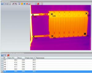

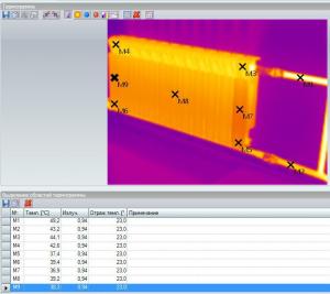

Цитата(Inchin @ 20.11.2016, 23:14) *
Не нашёл какой высоты 14ти секционный радиатор у Вас и сколько колонок.
50 см высотой, 2 колонки.
Чугунный МС140М-500 в режиме 44/41/20 дает примерно 37 Вт/секция
Ух! И это вместо 160 Вт номинала? То есть, при таком режиме теплоотдача меньше в 4 раза. Это нормально?
Термограммы Вас не убеждают? Думаете это фотошоп? wink.gif Или своим собственным глазам не верите?
Что Вы! Я Вам верю. Но у Вас 12 секций. А вопрос в том, как будет вести себя 15+ сенкионный радиатор. Особенно с учетом того, что неизвестно, какое давление в системе.
даже 12 секционный выдаст больше того что у вас раза 2,5, а что и говорить за 15+
В режиме 44/41/20 дает около 14 Вт/секция. По номиналу в режиме 95/85/20 дает примерно 58 Вт/секция
Нормально.
Да также будет термограмма выглядеть. Хотя бы потому, что ширина секций у Зендера Чарльзтон вроде как меньше, чем у показанного бимрадиатора (80 мм). Т.е. длина коллектора будет не больше, а может даже и меньше.
Смотрите на термограмму. Если приглядеться, почти горизонтальные линии цветораздела чуть-чуть повышаются к концу радиатора. Если мысленно представить радиатор из 24 секций, и продлить эту линию цветораздела по прямой, то будет думаю корректно. Т.е. и 24х секционный радиатор длиной 80*24=1920 мм будет прогреваться приемлемо равномерно.
А статическое давление в системе СО дома вообще не оказывает влияния на циркуляцию. Важна разность давлений между двумя точками. Принудительно вода течёт оттуда где давление больше, туда где меньше.
А уж в таком подключении радиатора с осевым незауженным байпасом (ЗУ) как на термограмме, циркуляция через радиатор идет в основном за счёт гравитационного напора, а не за счет напора насоса. Т.е. такую циркуляцию можно назвать практически гравитационной.
