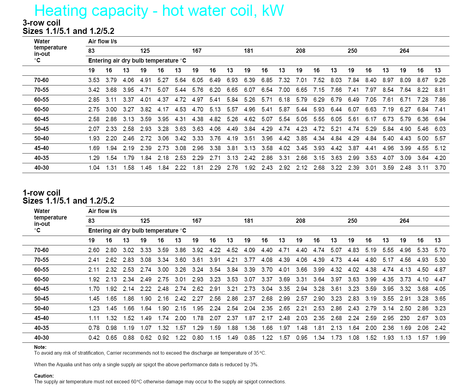

Мне, формально, нужно проверить, что к кондиционеру правильно подведены энергоносители (электричество, горячая вода, захоложеная), согласно заявленных требований в паспорте.
С электрикой просто и понятно, но как быть с отопительной и захоложеной водой?
В паспорте, к примеру, указаны параметры:
Секция отопления воздуха
такой-то код теплообменника
параметры воды 80 вход, 60 обратка
мощность отопления 30кВт
Секция охлаждения
на входе 6, на выходе 12
мощность охлаждения 20кВт
На трубах соответственно стоят термометры и манометры.
Указанные в паспорте 80\60 и 6\12 значения температур, указывают на то, что при данных значения теоретически будет поддерживаться данные значения мощности отопления\охлаждения?
Допускаются ли какие-либо отклонения от этих значений? Ведь невозможно выдержать ровно 80 подача\60 обратка, какие допустисы отклонения? +\-5*, +\- 10%? Дайте, пожалуйста пояснение.

Вы принципиально неправильно понимаете проблему. НЕ к фанкоилу подводятся нужные среды и в нужном количестве " согласно заявленных требований в паспорте", а СНАЧАЛА по параметрам помещения (в том числе и по уровню шума) подбирается аппарат, и только ПОТОМ в соответствии с параметрам помещения к нему подводятся нужные среды. Фанкоил может быть на 100 кВт, а "захоложенной" воды к нему надо будет 5 кВт (утрирую).

вопрос вот в чем - Указанные в паспорте 80\60 и 6\12 значения температур для теплообменников нагрева и охлаждения воздуха, указывают на то, что при данных значения теоретически будет поддерживаться данные значения мощности отопления\охлаждения?
Кондиционер должен быть подключен к системе распределения отопительной воды с Т 80*, допускаются ли какие-то отклонениях этих значений? и по поводу обратки, это просто формально -20 или же по факту или как?

Значит я Вас неправильно понял, извините. Тогда так: у Вас имеется достаточное количество исходного материала, это и измерительные приборы, и паспорт и сам фанкоил для того, чтобы определить рабочие параметры. Но самое главное понять, что указанные в паспорте данные не есть "заданные требования", а характеристика, скажем, теплоотдачи при выбранных параметрах, не более. Эксплуатация агрегата допускается при любых параметрах сред с учетом указанных в документации ограничений. Единственное, в чем у Вас может возникнуть затруднение, так это в измерении расхода теплоносителя, для этого нужны специальные приборы. Опосредовано его можно вычислить приняв за истину указанный в паспорте расход воздух, помня при этом, что данная цифра указывается для прибора с открытым входом и выходом, т.е. вне сети воздуховодов. Тогда зная расход воздуха, его температуру на входе и выходе легко можно вычислить потребную мощность. По крайней мере на нагрев, на охлаждение следует учесть конденсацию, для Вас это будет посложнее. Ну а зная мощность и параметры теплоносителя на входе\выходе легко вычисляется его расход.
Сообщение отредактировал v-david - 20.3.2014, 7:40
default
сообщение 20.3.2014, 17:50
Сообщение #73
Сообщений: 9
Регистрация: 19.3.2014
Пользователь №: 227435
Но ведь неправильно будет, если кондиционер настроен на 80/60, а по каким-то причинам будет подключен к системе с 60/40, либо 130/80, и тому подобное.
Если он настроен и был выбран с учетом мощности при 80/60 значит такая температура и должна быть в системе распределения отопительной воды.
И еще, что может показаться незначительным, но формальности должно быть уточнено:
Допустим - я указал, что должно быть 80* на подаче, а термометр в трубе показывает 75* - допускается ли это? Какие допустимы отклонения для теплоснабжения?
+\- 10% либо +\- 5* либо, допустим, в паспорте может быть указана допустимая Т подачи 130*, тогда может быть писать допустимый диапазон 80-130* С?
Я понимаю, что оно никакой роли не играет, но формально все должно быть "правильно".

вот интересно, а сколько еще раз надо будет повторить, что эксплуатация кондиционера не запрещается при любых разумных параметрах теплоносителей, если иное не оговорено в сопроводительной документации? Несгибаемый правдоискатель default! просто примите это как реальность, так проще будет.

Непонимание вот этого вот напрягает: "допустим мы выбрали кондиционер с такими-то параметра отопления\охлаждения воздуха, чтобы они были соблюдены, к кондиционеру должны быть подведены энергоносители с заявленными параметрами теплоносителей - 80/60 и 6/12". Выберите из приведенной ниже таблички ту самую единственную , неповторимую и непокобелимую "заявленную величину".
Если "настроен"в Вашем понимании - это предназначен для работы, то "настроен" он не только на 80/60, а и на многие другие параметры.. и очень часто это 55/45. Т.е. если t "отопительной" воды будет 55, то вреда "кондиционеру" от этого точно не будет.
Если он ... был выбран с учетом мощности при 80/60 значит такая температура и должна быть в системе распределения отопительной воды.
Абсолютно! Но Вы уверены в том, что он был выбран именно с учетом мощности при 80/60? Проектировщик мог руководствоваться значением мощности при других параметрах воды в системе отопления. Важна t подачи.

Цитата(default @ 22.3.2014, 22:25) *
Поставлю вопрос по другому - должно ли в системе теплоснабжения стабильно поддерживаться температура? Какое диапазон допустим? если эта труба имеет на подаче 80*, но по какой-то причине стало 50*, это ведь не норма? Мб существую какие-то допустимые отклонения?
Если Ваш оклад должен быть 35 600 руб., а Вам платят 35 550р. Это норма? Это допустимо? С точки зрения ценности недостающих 50 р. вряд ли Вы или пользователи бюджета - Ваша семья - много потеряете. С точки зрения "формальности" это нарушение. Если проектировщиком при подборе "кондиционера" выбран режим 80/60 (и этому в проекте имеется подтверждение), то при снижении t подачи и до 79* теплоотдача уменьшится. Формально. Пострадают ли от этого сам агрегат или пользователи - сомнительно. Нужно ли это тепло в данный момент времени - тоже вопрос. Если расчет вёлся для периода, когда на улице "-", а в данный момент наружная температура +3, то и 80* в подаче не нужны. Причем современная энергосберегающая автоматика котельного оборудования даже сделает так, чтобы t подачи снизилась.
Ну и о расходе теплоносителя при этом стоит иногда вспомнить..
Важен для кондиционера баланс тепло (холода). Его задача - удерживать заданные параметры воздуха в помещении.
Для этой цели есть два вида регулирования - "количественное" (поступает к обменнику больше-меньше "носителя") и есть "качественное" (меняется температура носителя тепла или холода). Так? smile.gif
Отклонения неизбежны. Меняются какие либо "внешние" условия, меняется и "результат" - параметры воздуха в помещении. Есть допустимые пределы колебания температуры (влажности, загазованности, запыленности помещения и пр.)
