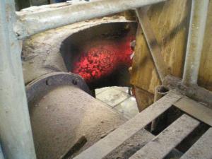

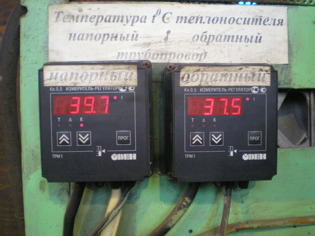

Цитата(tpa2009 @ 2.4.2011, 6:49) *
Конкретные примеры? Только не со слов президента, он не в теме. При КПД 30% температура отходящих газов за котлами будет за 1000°С при альфа 1,2 и за 500°С при альфа 2...3. Где Вы такое чудо видели?
Адреса конкретных котельных дать? Реформаторский зуд одолел? Или хочется броситься переваривать трубопроводы, покупать и менять котлы? Тульская, Калужская, Ивановская области. Не ошибусь, если скажу, что подавляющее большинство регионов имеет подобные котельные. Иллюстрация ситуации в прилагаемых фотках. Теплоноситель напрямую гонится через котлы. Видел я такие чудеса, поэтому и говорю!
Сообщение отредактировал Фаренгейт Даниэль - 4.4.2011, 22:38
Ошибетесь. За все страну говорить не буду, привычки такой не имею, но вот, например, данные реального обследования: центральная котельная районная центра, 2 котла КВГ-6,5 1987 г.., 13 Гкал/ч (если по марке не понятно), прямая/обратка 68/58, КПД 90,7% (двухкратный расчет - по газовому анализу и по выработке теплоты/потреблению газа), потери в сетях 11,2% (сети подземные канальные, суммарная длина 3 км, воздух -4°С, считали как разность выработки и потребления на втором конце). Обследовано около двух десятков котельных, отчетные данные есть еще по сотне. Более того, у меня раньше тоже были такие диалетанские представления - ЖКХ, жрет наши деньги, все разваливается, потери 50% и т.д. и т.п. Когда стал реально ездить по котельным и обсчитывать ту же реконструкцию, оказалось совсем не так, как пишут в газетах. Поэтому сейчас с критикой телогенерации я крайне осторожен.
Реконструкция - это собственно, не реформы. Реформы - это броситься ломать то, что есть, переваривать отопление в доме, устанавливать индивидиальные котлы smile.gif. Часто делается, и правда, при большом зуде в одном месте smile.gif.
Вы то хоть сами поняли, что на фотках? Что котел не работает? А для водотрубных котлов одноконтурная система - обычная практика, необходимости ставить пластинчатый теплообменник там нет.

Фаренгейт Даниэл...
сообщение 5.4.2011, 19:16
Сообщение #144
Сообщений: 95
Регистрация: 25.9.2009
Пользователь №: 38906
Я как раз прекрасно понимаю. И проилюстрировал пример центрального теплоснабжения.
Все просто замечательно. Отходящие газы - за 800 градусов. Дельту на котлах видно хорошо.
КПД посчитайте сами. Вроде умеете.
