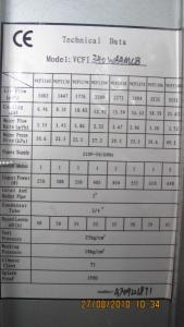

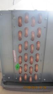

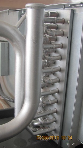

Уважаемые специалисты!
Если кто сталкивался с подобной ситуацией помогите разобраться:
Здание супермаркета, два контура отопления + ГВС, офисы - 30кВт Т1/Т2-80/65, торговый зал 90кВт Т1/Т2- 80/70, ГВС - 40кВт Т1/Т2-80/65, торговый зал отапливается 10-ю фенкойлами VICOT(китайского производства) мощностью 21.6кВт по холоду, при включении сетевого цирк насоса Grundfoss TP 32-250/2, G=12m3/h H=21m давление в обратке падает на - 0,3 кгс/м2, давление на подаче +1.8 кгс/м2., при отсечении контура фен-койлов насос работает в штатном режиме...
Прилагаю фотографии чудо-фенкойлов (подводящие трубы (коллектор) Ду25, раздача через 6 парралельно запитаных контуров Ду8, l=10.4m каждый )...
Что можно сделать в данной ситуации (кроме замены фен-койлов)?...

У вас трубки в несколько рядов включенных параллельно я насчитал по фотографии 5 рядов. В своих расчетах вы должны уменьшить расход по каждой трубке в пять раз. Паспорту нужно верить. А по поводу специалистов - вы наверное имели ввиду менеджеров по продажам?? У примененного насоса с оборотами 2900 мин-1 имеется эффект самовсасывания., поэтому применять его в качестве циркуляционника нельзя. Скорость более 3м/сек - на уровне кавитации. Систему отопления с сопротивлением, вызывающим скорости на точках сопротивления больше 3 м/сек эксплуатировать нельзя.
У вас 10 фк по 21,6 кВт по холоду, т.е. на перепад 5*С (7/12*С). При этом расход по вашей таблице на каждый - 3,72 м3/ч. Если вам надо всего 90 кВт на отопление, то слишком много фк подключено - на перепаде 15*С ( 80/65). Но сопротивление фк вы же не меняли. Поэтому насос работает на более лёгкую ветку - на торговый зал. И если принять дР по пасспорту фк 49,2 кПа и добавить каких 10 кПа на магистраль, то ваш насос давно вылетел из рабочей зоны и работает вразнос.
Тут не фанкойлы менять надо, а специалиста.....

Контуров все же 6(см. следующую фотографию), а так согласен...

Причём здесь контура? В таблице дано падение на фк, а не на его ходах.
1. Надо пересчитать ФК на режим работы - отопление...или по мощности или по дТ воздуха
2. После определения мощности, расчитать расход на фк и определиться с их количеством (для отопления нужно в 3-4 раза меньше поверхности теплообмена)
3. Если в обвязке ФК есть балансовый, то давить расход до достижения необходимого по расчёту
4. Расчитать систему и сбалансировать ветки
5. Придётся на подаче насоса тоже ставить балансовый и увеличивать сопротивление, потому что этот насос на напоре ниже 15м "сваливается"

Насчет таблицы, если внимательно посмотреть способ подключения - это шесть параллельно запитанных контуров, а как известно при параллельных подключениях по сопротивлению расчитывается самое загруженное цирк. кольцо, а расход должен быть равен сумме расходов. В данном случае все шесть подключений имеют одинаковую длинну и соответственно и одинаковые расходы... Вот и решил проверить можно ли теоретически прокачать расход в 620 кг через сечение 8мм и что из этого получиться...
1. Замечание правильное, но как видно из моего предыдущего поста система была расчитана не только на теплоснабжение но в первую очередь на холод... Приношу свои извинения, что сразу не написал об этом...
2. Согласен, но площадь теплообмена точно как и производительность вентилятора определяется производителем... Мы можем только согласиться или не согласиться с их расчетами... Также понимаю что необходимо не только обеспечить проектный расход через контур ф/к, но еще и снять это (тепло/холод)... А это можно только одним способом - обеспечить необходимый температурный график, площадь теплообмена, производительность и напор вентилятора... Если повнимательней посмотреть на шильдик, то там дана только холодопроизводительность и то не понятно полная или явная...
3. Я тут не написал что сопротивление на магистральных трубопроводах ( порядка 250м) имеет слишком большое за счет заниженных условных проходов... Поэтому если и ограничивать расходы, то в первую очередь на контуре радиаторов и ГВС...
4. Здесь самое сложное, все трубопроводы зашиты под потолком, в наличии имеется только принципиальная схема обвязки ф/к
5. Если конечно же в этом появиться необходимость...
От себя опять же если рассматривать тепловые и холодовые нагрузки без учета установленного оборудования, то например чиллер вообще отказывается работать ввиду недостаточности протока... хотя для летнего режима например достаточно расхода 13,8м3 чтобы компенсировать теплопритоки, но этого недостаточно для включения чиллера, по паспорту необходимо на контуре т/о чиллера обеспечить перепад 40кПа, что соответствует расходу 29м3/ч из 31... Вот и приходиться думать, чтобы такого сделать, чтобы система заработала..

Я все стараюсь привлечь внимание к конструкции фенкойла... все же мне кажется его сопротивление куда больше, нежели заявленная потеря напора... Мне советуете отключить остальные фенкойлы, хотя сопротивление создаваемое сия девайсом превышает напорную характеристику насоса... Попробуйте расчитать какой напор необходимо создать для того чтобы прокачать расход в 620кг/ч через медную трубку с условным проходом 8мм(см. фотографию) ... и если даже гидравлический расчет системы был приведен в соответствие с реальными нагрузками, то такая система все равно обречена...
Теперь на мой взгляд еще одна проблема - это завоздушивание фенкойлов, опять же связанный с конструктивными особенностями фенкойла... если внимательно рассмотреть схему обвязки фенкойла, то можно будет увидеть что подключение подачи и обратки малых контуров фенкойла к коллекторам ниже чем сама развязка этих трубок, и все остальные малые контуры фенкойла цикличны... Т. о. при заполнении системы водой в контуре фенкойла образуются воздушные пробки...

все же мне кажется его сопротивление куда больше, ...подключение подачи и обратки малых контуров фенкойла к коллекторам ниже чем сама развязка этих трубок, ...Т. о. при заполнении системы водой в контуре фенкойла образуются воздушные пробки...
На фотографии по-моему 6 ходов параллельны. Лучше верить заявленным характеристкам, если нет возможности замерить. Или установите манометры до и после ФК
Насчёт завоздушивания - при турбулентном потоке воздух выносится из трубок потоком. Такие решения есть у многих мировых фирм. При статичном заполнении системы пробки безусловно будут, но при включении циркуляции воздух будет вынесен за счёт скорости потока. Важно, чтобы на коллекторе на выходе по ходу течения, где поток "успокаивается" был работающий автоматический воздушный клапан.
Однако, возможно, что ваш насос слишком малой производительности и при подключении параллельно большого количества ФК, скорость протока в трубках ФК слишком мала для динамического выноса воздуха

Если верить шильдику, при условном проходе 8мм и расходе 3,72м3/ч скорость должна быть запредельная 3.43 м/с на контуре...
Даже если прокачивать расход из расчета 9кВт (предварительный расчет теплопотерь и теплопоступлений у Зака все же был, но они решили перестраховаться и закупили оборудование с запасом) производительности на койл, то скорость на контуре все равно должна быть 1.43 м/с...с одной стороны хочется верить что этой скорости будет достаточно для выноса воздуха, но с другой стороны возникает вопрос: - Чем обусловлен выбор таких диаметров? А так, я думаю что не последнюю роль играет и количество изгибов (разворотов), а там их целых семь... Воздух легче воды и заставить его двигаться вниз, довольно проблематично...
На верхних точках были установлены автоматические клапаны... Фотографию завтра приложу... Разобрали один из фенкойлов этой же серии на другом объекте, и каково было мое удивление когда я увидел что вентилятор ФК обдувает только лишь 30% от общей площади койла (фото завтра)...
Вот еще что сумел выяснить: несколько раз запускали систему по новой, и всякий раз при запуске насоса стрелка манометра кратковременно поднимается на 20 метров (подача), дергается вверх стрелка манометра на обратке, а через несколько секунд куда-то проваливается... Думаю может воздух в системе?...
