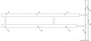

здравствуйте!!!! у меня следующая ситуация... имеется здание в 2 этажа производственное (типография)... была запроектирована поэтажная система отопления двухтрубная горизонтальная. заказчик же, после толкований со своим сантехником-монтажником (ох уж эти кулибины строители....) решил провести одну магистраль под потолком 1 этажа, а от нее пустить подводки вниз к приборам и вверх на второй этаж к приборам... говорит экономия материала..... посоветовался со специалистами и монтажниками.. сказали не будет система работать.. в нижние приборы не будет поступать вода... но по расчету все проходит..... кто знает помогите!!! объясните почему она не работает в реале???? я бы мог предположить, почему она не работает, если бы система была гравитационной...НО ВЕДЬ ОНА НАСОСНАЯ!!!!. она должна работать!!!! в чем же дело??? помогите пожалуйста!!!!!!!!! helpsmilie.gif helpsmilie.gif helpsmilie.gif helpsmilie.gif helpsmilie.gif

в приборах, расположенных снизу, нет циркуляции воды. схемы к сожалению нет, система которая не работает, существует в реале.... что стоит на радиаторах, я не знаю..... просто я сам не могу понять почему вода не затекает в прибор... ведь если углубиться в гидравлику, то сопротивление секционного узла гораздо ниже сопротивления магистрали...для меня непонятно почему она не работает.. заказчик уперся и хочет такую систему, но специалисты говорят что работать она не будет.. может кто сталкивался с такими системами??? ведь одно дело теория, а другое практика!!!!! unsure.gif

первые 4 пары радиаторов прогреваются по ветке вблизи ИТП?
Боюсь вам сказать что у вас была заложен двухтрубка тупиковая,, на которой нет балансировки на радиаторах вот и усе, которую выкинул кулибин, говоря что так деньги будут сэкономлены )
И у вас странный подход, надо понимать и знать систему, а не говорить одно слово НЕ РАБОТАЕТ(((

у Вас для первого этажа получилась двухтрубная система с верхней разводкой, я правильно поняла?
если это так тогда очень важно ( и для системы под давлением тоже) разность температур подачи и обратной. Подобная тема уже обсуждалась на форуме.

У Вас в системе разбаланс как раз из-за гравитационной составляющей. Лечение (правда лечить придётся уже симптомы): обратку от второго этажа поджимаем и ловим момент, когда начинают работать нижние радиаторы, для начала обратку со второго этажа совсем закройте и посмотрите как работает первый этаж. Схема подключения какая (теплообменник\зависимая, что за насос, нагрузка на здание)?

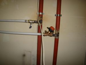

Вот объект монтировали по проекту обвязывали два этажа, 7пар радиаторов на 1-м этаже и столько же на 2-м,
общая магистраль сталь Ду40-11/2", отводы на пары Ду20-3/4".
При пуско-наладке небыло выявлено проблем по увязке приборов.
Насос Wilo Stratos 40/1-8 CAN PN 6/10.
К сожалению проектов не осталось, объект монтировался 2-а года назад.

Я тоже несерьёзно относился к естественной циркуляции, пока не увидел такой картинки (прилагается - подача справа, обратка - соответственно, ниже - подвал, разводка в подвале). Это первый этаж, всего два, наверху два гладкотрубных регистра, верхнее подключение. По сути - естественная циркуляция превратила радиатор в гидрострелку. Система с насосом, циркуляция по системе (общая) на 30-40% выше нормы, но... вот такой пердимонокль.
Это у вас система с цирк насосом?
Ага. Сам ничего понять не могу.

Цитата(alexius_sev @ 14.12.2010, 23:57) *
вы же там были?! и перометром мерили? пишете естественная, то нету насоса? разводка по подвалу 2 труб для естественной?
Был, прожил там несколько часов. Мерял пирометром.
Ествественная - я про составляющую, естественная составляющая. А схема - насосная.

Перепад в системе более полутора метров в.ст., намеряно в теплоузле, система реконструирована год назад, во всяком случае по подвалу всё новое.

Шарик Ду 20 на обратном, других препятствий нет, слили с с него (регистра - слева воздушник Ду 15 в верхней трубе) попеременно с обратки и подачи литров 400. Без вариантов - работает так, как работает. А наверху - всё в полном порядке, всё горячее, всё греет, всё прогревает, детишки англицкий учат. Вот так вот. "Ван, ту, сри, фор..."

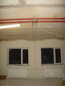

И "закладывал" и видел. Работает прекрасно. Все, правда, было с "перебором" - и диаметры и перепад... Что и помогло преодолеть .."гравитационную составляющую", которая "вылазит" при недостатке...
Пром. здание, 2 эт. 2000 м.кв. Трубы задраны под потолок, чтобы не делать "огибания" колонн в карк.-бл. здании. 4 крыла по ~50м. д89-40. 1-й этаж - регистры д100 в 3 "нитки" по 5м. 2эт. - радиаторы (??секц.) Стояки д25 ст. Регулировочные краны.
Чтобы сделать "гравитацию" помощником, подающую магистраль надо опустить на пол 1-го эт. Для приборов обоих этажей. Или всю систему сделать с нижней разводкой...
