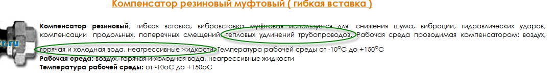

Этапы:
1. Пришел проект от некоей фирмы.
В нем написано, что надо класть в гофороизоляции.
2. Потом эта же фирма приносит письмо от представителя изготовителя трубы и пишет, что кладется в бетон. При этом добавляют, что АВОК допускает такой монтаж, потому как это не противоречит заводу изготовителю
3. Заказчик подписывает проект в производство работ. Я монтирую. Подписываю акты. Прописываю отдельным пунктом отступление от проекта - без гофры, по письму.
Теперь встает вопрос гарантий на жилых домах - 5 лет. Я пишу письмо, что гарантий не несу, т.е. проект не соотвествует нормам. Заказчик теперь визжит и кашляет.
Поэтому я пытаюсь разобраться в ситуации:
1. Действиетльно ли АВОК дает эти рекомендации
2. Действительно ли они являются такими крутыми ребятами в АВОК?
3. Кто вообще разрешает такие споры?
4. на сколько правомерна вообще такая ссылка на АВОК в этом вопросе?
