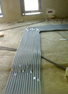

Ну, так можно договориться, что вообще нельзя ничего в «пол» монтировать! Я тоже очень согласен с мнением о бетоне это варварство - даже медь на отпайки не выдерживает:
Правда не могу себе представить монтаж СО в лотках ,когда и так постоянно места нахватает (например: с высотой потолков, и за это уровень полов постоянно уменьшается) то электрики кабель,гофру-трубу и т. д прокладывают . Во общим сами понимаете куча коммуникаций :
Да еще мой водопровод и если все это учесть! Хаос! И как тут с лотками еще заморачиваться, да и накладно, наверное? Я конечно понимаю, что если что произойдет, то мало не покажется.Пока проблем с метпластом не было, с полипропилен. было ну почему та по холодной трубе я думаю это труба была такого хорошего качества , сейчас и с полипроп. все хорошо хотя если честно избегаю его по возможности . rolleyes.gif
P.S. По возможности типа канала - песок и легкая стяжка не какого бетона над трубами!
И обязательно изолировать , в изоляции она имеет места расширятся ! Лично мое мнение.

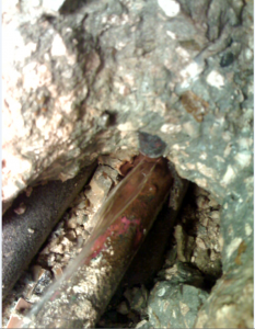

В пору первых систем на ППР был случай. Переделывали отопление с ППР на штаби, так как потекла на тройниках и уголках. Причем труба была на воздухе, на опорах.. Перепаяли на штаби, работает..
