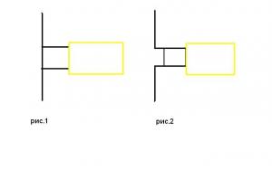

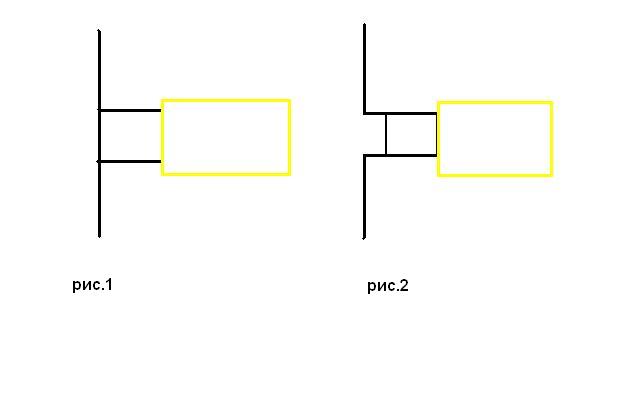

1. на нижних радиаторах, т.е. на последних радиаторах, первых этажей, на стояке обратки?
2. на всех ли стоках такая беда или на дальних?
как подключены приборы, как на рисунке?
вероятно, площадь съема мала, вот по этому в помещениях холодно и дельта маленька между подачей и обраткой на стояке.
1. страдают в основном 2,3 этажи, но и выше прогрев радиаторов не равномерный. 1 этаж другая система (не понятно из за каких соображений):
2. Почти на всех. так как была произведена регулировка стояков по температуре обратке стояка.
Схема подключения согласно схемы как на рис.2. Но трубопроводы зашиты в гипсокартон.

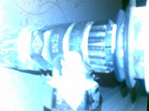

Стоят термоголовки на клапанах. клапана строители пару лет назад меняли на клапана с большим проходом. Точно сказать не могу какие клапана стоят, на них кроме диаметра маркировки никакой не видно, в проекте не указаны конкретно. Позже еще попробую посмотреть в квартире.
сфотографируйте во всех ракурсах, и фото сюда поставьте, что за вентиля у вас на радиаторах.

Не очень хорошего качества получились фотки.
Но пробую.
Скорей всего и клапан они выкинули, вот и не жалуются
скорее уж замыкающий участок заглушили.

что то подобное видел
очень все таки похоже на вентиля для двухтрубной системы
на самом деле есть проблема и многие монтажники не знают о различии характеристи Кv одно и двутрубной систем
сталкивался с тоем же вопросом в магазинах (не маленьких)

Да ракурс не очень, согласен. Сотка фотовспышку не отключает в плохо освещенном помещении. Стоит клапан на 20. с довольно неплохим проходом. Хочу проэксперементировать и убрать его на одном радиаторе, да вот погода ни как не позволяет. Температура выше 20 не поднимается пока, воду в стояке не сбросишь.
Что то я на схеме не вижу замыкающих участков, как на рис.2.
Вообще по схеме вопросов нет, все должно работать. Скорее всего либо накосячили монтажники, либо жильцы самостоятельно влезли в систему отопления со своими изменениями.
На рис.2 только не обозначены краны и клапана.
