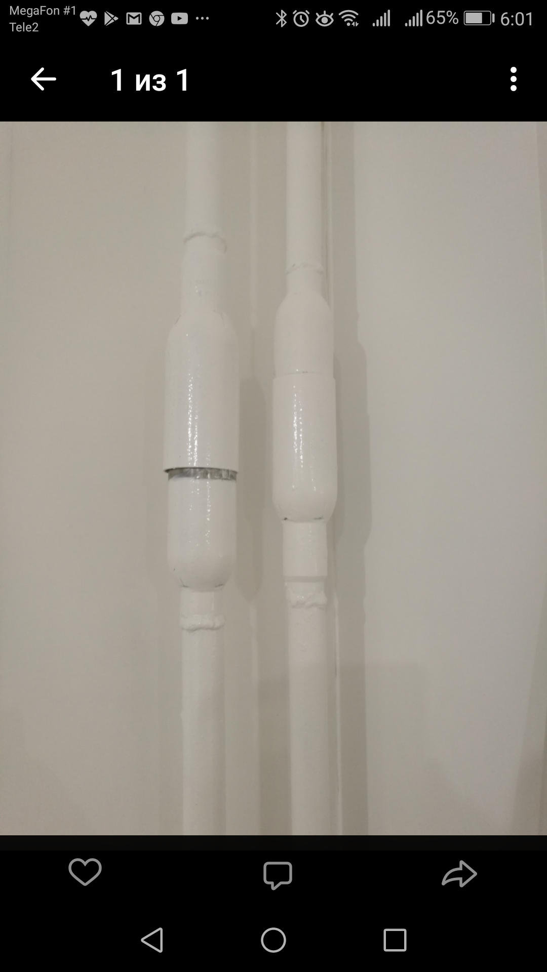

Денис 1505
сообщение 30.9.2019, 7:16
Сообщений: 3
Регистрация: 30.9.2019
Пользователь №: 366326
Пожалуйста помогите советом. Ситуация такая, сосед сверху рванул трубу отопления до начала отопительного сезона, и наш компенсатор сместился примерно на 7-8 мм
Сейчас с отоплением разница составляет 5 мм
Надо ли менять компенсатор, срезать и вваривать другой, и чем это чревато?
OLEG72
сообщение 26.10.2019, 17:24
Сообщений: 301
Регистрация: 8.8.2010
Пользователь №: 67550
Здравствуйте, Денис 1505!
На данный момент, на мой взгляд, ничего страшного с перерастянутым компенсатором не происходит, он работает в штатном режиме.
Критично, если при слишком сильном растягивании компенсатора (когда превышен допустимый предел растяжения, указанный в техпаспорте) внутренняя гильза слишком сильно выйдет из патрубка, в котором она перемещается и компенсатор перекосит (тогда его надо заменить, желательно при этом проконсультироваться с производителем).
Насколько я вижу, в вашей квартире установлен весьма качественный компенсатор "Энергия-Термо". У него осевой ход при растяжении составляет 12 мм (по факту конструктивно больше 15 мм).
Считаю, что перерастягивание на 7-8 мм (которое, с ваших слов, спровоцировали действия соседа), не критично. Кроме того, у вашего компенсатора мощный наружный защитный кожух, который также защищает компенсатор от перекоса и наряду с внутренней направляющей гильзой (платно прилегающей к сильфону) выполняет функцию стабилизатора сильфона.
Вообще, насколько я знаю, компенсаторы "Энергия" делают с функцией "защиты от дурака", поэтому они, как правило, неплохо функционируют даже в нештатной ситуации.
