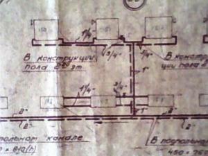

Привет уважаемые специалисты!
Прошу помощи!
Чугунные радиаторы 1 этажа холодные, на втором горячие
как отрегулировать стояк по равномерному распределению тепла?
картинку прилагаю

на фото указаны где стоят пробковые краны
с помощью их можно отрегулировать стояк?

Цитата(PROMETEY_125 @ 5.1.2011, 13:36) *
шайб нет - это точно
а пробковые вентиля поворачиваются
Я понял, что система не новая, проработала много лет и первый этаж встал в этом году после промывки.
Обычно в 2трубных системах с нижней разводкой не греют верхние этажи. У вас наоборот. Попробуйте закрыть верхние радиаторы сколько сможете и проверьте, начнут ли греть нижние. Если начнут и если начнут но слабо, значит после промывки осталось достаточно грязи, чтоб заткнуть краны, подводки и др. узкие места на нижнем этаже. Вся грязь системы оседает на дне нижних приборов. Для того, чтобы её вычистить применяется механическая очистка стальными вращающимися щётками, затем химией. Сомневаюсь, что ваша промывка была такой. Практика показала, что заросшие многолетними осадками чугунные радиаторы дешевле заменить на новые, чем качественно промыть.
Прошу помощи!
картинку прилагаю
У Вас верхняя гидравлическая цепь просто закорачивает систему. Вся водичка напрямую хлещет через нижнюю раздатку приборов. Даже нескольких десятков Па на прибор не наберется. Поджимать надо верх.

Гость_PROMETEY_125_*
сообщение 6.1.2011, 8:07
Цитата(samatehnik @ 6.1.2011, 7:05) *
Скажите Прометей,-а обратный стояк с второго этажа насколько:"горячий"?
стояк обратки на втором этаже в полу проложен
а стояки по 1 этажу открытого исполнения
прямая горячее чем обратка
дополнительная информация
стояки - 25
подводка к радиаторам 1 этажа - 15
подводка 2 этажа - 20
Сообщение отредактировал PROMETEY_125 - 6.1.2011, 8:10
сообщение 6.1.2011, 8:15
мое мнение-вода уходит вся на 2 этаж
там сопротивление меньше
а на 1 не идет так как там 15 труба
можно выполнить настройку отопления по стояку прижимая краны пробковые на радиаторах 2 этажа?
опыта пока маловато
думаю что на будущие поставить регуляторы температуры на радиаторах проблемных стояков
решить этот вопрос?
samatehnik
сообщение 6.1.2011, 8:33
Сообщений: 136
Регистрация: 20.5.2010
Из: Российская федирация.
Пользователь №: 57593
Где были мои глаза?С просони ничего не разобрал(принял за однотрубку).Конечно подожмите второй этаж.Удачи!
опыта пока маловато
решить этот вопрос?
Пробковые краны не есть хорошо. Это запорная арматура, а не регулирующая.
Конечно, Вам надо ставить на все приборы терморегуляторы.
Кроме того, мне не по душе то, что на втором этаже подача внизу. Перенести бы ее на верх приборов, процентов 10-15 по теплоотдаче сразу добавилось бы.
сообщение 7.1.2011, 7:53
"Попробуйте пересоеденить. А вообще на одном стояке присоединение должно быть идентичным. "
а подводку какой трубой выполнить?
если на 2 этаже 20 труба
а на 1 этаже 15 трубой
стояк 25труба
почему подача снизу?
сплошной линией показана подача
а пунктирной линией обратка причем она в полу запрятана.
Сообщение отредактировал PROMETEY_125 - 7.1.2011, 7:54
испытатель
сообщение 7.1.2011, 13:03
Сообщений: 7297
Регистрация: 27.5.2007
Пользователь №: 8854
Если муфты крестовые установлены, то их замена - проблема. Поэтому присоединяйте тем же диаметром, а дальше переход д15/Ду20
