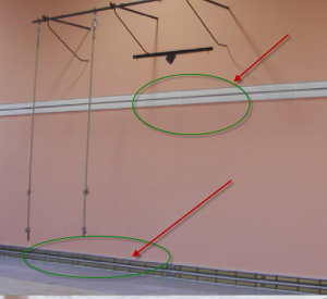

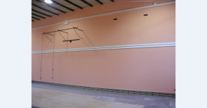

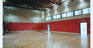

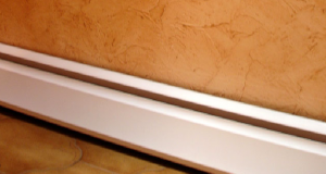

Anatol
сообщение 10.1.2011, 16:23
Сообщение #36
Сообщений: 1367
Регистрация: 4.4.2010
Из: СНГ!!!!!
Пользователь №: 50549
стрелочками указан отопительный прибор "ТЕПЛЫЙ ПЛИНТУС"
Очень хорошея лучистая составляющая плинтусов (вернее даже не их, а стен, которые нагреваются плинтусами и в свою очередь нагревают помещение).
Повторяю (вид чуть по ближе) фото именно спортзала :

msi
сообщение 10.1.2011, 17:53
Сообщение #37
Сообщений: 875
Регистрация: 10.12.2010
Пользователь №: 85268
А при чем здесь лучистая составляющая?
Конвектор он и есть конвектор.

К примеру, греющие плинтусы я применил в музее с паркетным полом, где радиаторы никак не вписывались: памятник архитектуры с печным отоплением (ясно, что печи топить никто не будет)....
Не вижу противоречий в применении их в спортзале не только у пола, но и выше зонами. Единственно - цена у них достаточно высокая....
