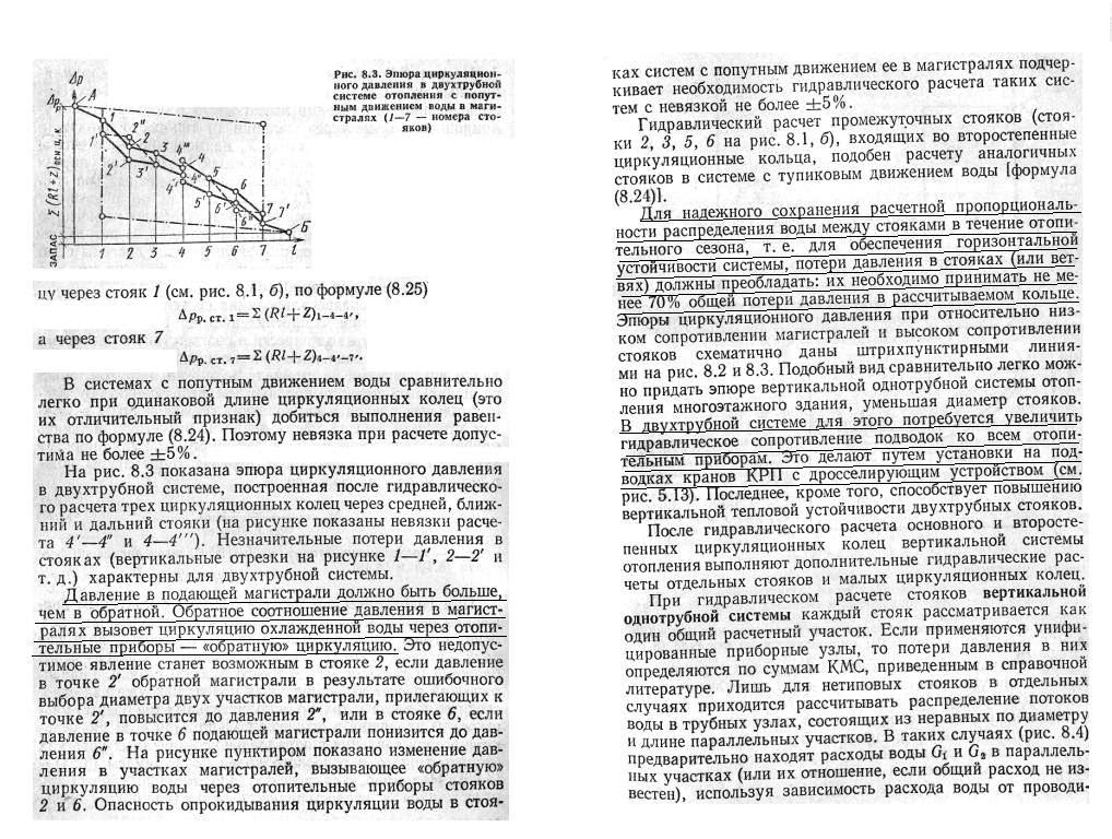

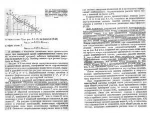

Практически на 100% я уверен в том, что в данном случае имеется как раз то самое, "опрокидывание". Если не шайбируете приборы (зажимаете регулятором), то это приводит к завышению результирующего расхода по стоякам и, соответственно, повышенному падению давления на них при очень маленьком падении на приборах. Очень хороший пример здесь: http://forum.abok.ru/index.php?s=&show...st&p=695228 (пост 35). В нем автор tiptop заузил магистрали в результате "выключился" средний прибор.
сообщение 20.10.2011, 17:53
Сообщений: 33540
Студиозам это все поясняют в разделе , когда о тепловой устойчивости СО говорят.Но с институтских времен, потом уже, этот термин как то невостребован получается и потому многословно получается.Да и в нормативке этот термин как то не очень внятно прописан. Потому и постоянное обновление вновь с этим знакомящихся практически.

Система отопления Тихельмана (попутная двухтрубная) - проблемы в эксплуатации, нужен совет опытных проектировщиков
Почему эта (попутная двухтрубная) конструкция стояка наз "система Тихельмана "?
Тихельман "придумал" отапливать теплицы (длинные помещения) одной горизонтальной гладкой трубой, которая одновременная и была отопительным прибором. А может и не он.
Автор: Владимир Борисович 5.5.2010, 12:28
Вот такое историческое родословное древо развития систем отопления. Можно поспорить конечно по вектору развития. Для тех, кто не в курсе хочу пояснить, что система Тихельмана носит двойное название "система Чаплина - Тихельмана" это система с попутным движением теплоносителя, которую эти авторы реализовали практически одновременно.
По имеющимся документам В.М.Чаплин сделал это на три месяца раньше, но в разных источниках она носит фамилию Тихельмана.

Наши системы отопления зданий "схожи" и с "кольцевыми системами водо-газо- снабжения".
И есть тогда "левое и правое полукольца". И схожи с электрическими (!). Но у нас есть ещё в учёте "разность высот (статическое давление), разность гравитационных давлений и разность температур в начале и в конце расчётного участка в каждом полукольце".
Ну и естественно, что температура, расход, давление в полукольцах автоматически установятся по "закону Киргофа" и этим правилом на пренебрегать нет резона. Иначе нам не получить требуемое распределение потоков теплоносителя в наших СО.

Может быть здесь "собака зарыта"? Повысится температура теплоносителя и все "заработает как часы".
"30% и 70%" - это стремление убрать влияние меж_стояковых магистралей. Лучше уж когда они стремятся к нулю - коллектор получается. И в "левых правых полукольцах" остаются только потери в "приборных узлах (ОП)". Если "двухтруб стояк с попутным движением". А для "веток- группы стояков" - для стояков.
Применительно к Вашей схеме - "магистрали" (меж_этажные трубы стояка) трогать поздно.
Если термостаты с настройками - зажмёте сейчас у приборов измените "30% и 70%", но это скажется на потребном перепаде насосного давления от ТП.
p.s.
Если Вы свой стояк 17-этажный двухтрубный ТихельМана (хи-хи!) положите "горизонтально", то получится "однотрубная система - "ветка с попутным движением" из 17 стояков (прибор - как стояк)". Но вот "Не" у всех контуров одинаковое почти и "базара нет", если соблюдать правило типа "30% и 70%".
Все "продажники арматуры" старательно обходят в своих методичках влияние "Не" в вертикальных системах. И их программы типа "польского куста Верещинского".
Да и проектировщики его всегда игнорируют - осенне_весенне блаженство! Вот и приходится "лавировать".
