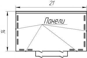

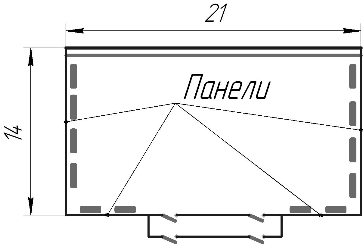

Доброго вечера.
Есть объект, на объекте планировался монтаж тёплого пола, но в результате от него отказались. Сейчас ситуация такова, что существует дизайн-проект, изменению особому не подлежит, нужно вывернуться и в короткие сроки придумать замену этому самому несостоявшемуся т/п, да так, чтобы не вмешивалась эта замена в общее благолепие. Объект представляет из себя холл, в центральной части 2 двери с тамбуром, там будут электротеплозавесы. 3 стены являют собой стеклянные панели (стеклопакет) в полный рост (4.5 метра). Общая квдратура - 300. Есть предварительное решение ставить конвекторы скамеечного типа Licon OL, с термоголовами, понятное дело, остеклённая сторона - южная, трубы протащим, не вопрос. А вот, собственно, вопрос - можно ли при таких раскладах использовать рифму указанную в описании темы: сто ватт на квадрат?

Нельзя. Однозначно. Посчитайте теплопотери - для однообъемного помещения это полчаса делов. Главное - подставить честный коэффициент теплопередачи стеклопакетов.

Не маловато ли сто ватт на квадрат при таком остеклении и высоте потолков?!
Я год назад спа-салон проектировал, там правда стеклопакеты не от самого пола были, удалось радиаторы низенькие поставить...
При высоте этажа 3,5 м по расчету с конкретными окнами получилось 130 ватт/кв.м.
В итоге в декабре позвонили и сказали что холодно, признались правда что окошки не те поставили... Просили помочь выйти из положения.

Нельзя брать по квадратам помещения. Так можно прикидывать только жилые дома.
Надо считать по площади наружных стен и окон. И не забыть про пол, если на грунте. Набросайте эскизик плана и приблизительный разрез. Тнар расч и Твн
И ещё, надо прикинуть кол-во тепла на компенсацию вентиляции и инфильтрации через стекляные стены.

Пол там не грунтовый, там снизу приподваленный первый этаж, в нём магазин. Стена (на эскизе сверху) капитальная, за ней зал, отапливается, понятное дело. Вобщем это холл советского кинотеатра, который будет буржуйским синомо-центром с зоной для кафе, подиумами для показов и прочей светотенью. Маленькие стрёмные прямоугольники - приблизительное местонахождение конвекторов.

Нашёл Вам лёгкую табличку в Экселе и подставил - можете данные менять
Окна U=2.9 W/m2K это для двойных витрин в мет.раме.Выбросьте ненужные стены, крышу если есть 2 этаж. Сложите окна и инфильтрацию
Если витрины новые и стеклопакет примите U=2.0 W/m2K

HeatServ вот уж не ожидал от Вас такого вопроса! Такие темы разруливали, а тут...?
Цена вопроса пару часов времени, это если с перебором вариантов заполнения оконных поремов и конструкций стен.
100 Вт - это вообще менеджерский подход для ТИПОВОГО помещения на среднем этаже здания, с одним окном, высотой потолка менее 3,0м. А у Вас? сплошь стекло да высота помещения. Да еще район строительства северный и приморский. Если к этому добавить надежность ваших котельных и соблюдение ими графиков. Лучше в запас уйти по поверхности нагрева, всеровно ведь термостаты ставить будете.

Некого не хотел обижать. Навскидку приняв Rокна 0,5 и инфильтрацию в размере 30% получил 33кВт. Это через три стены и дверь. итого 110Вт/м2. А если сюда добавить освещение, людей, заваесы то ....
Вот как- то так.
