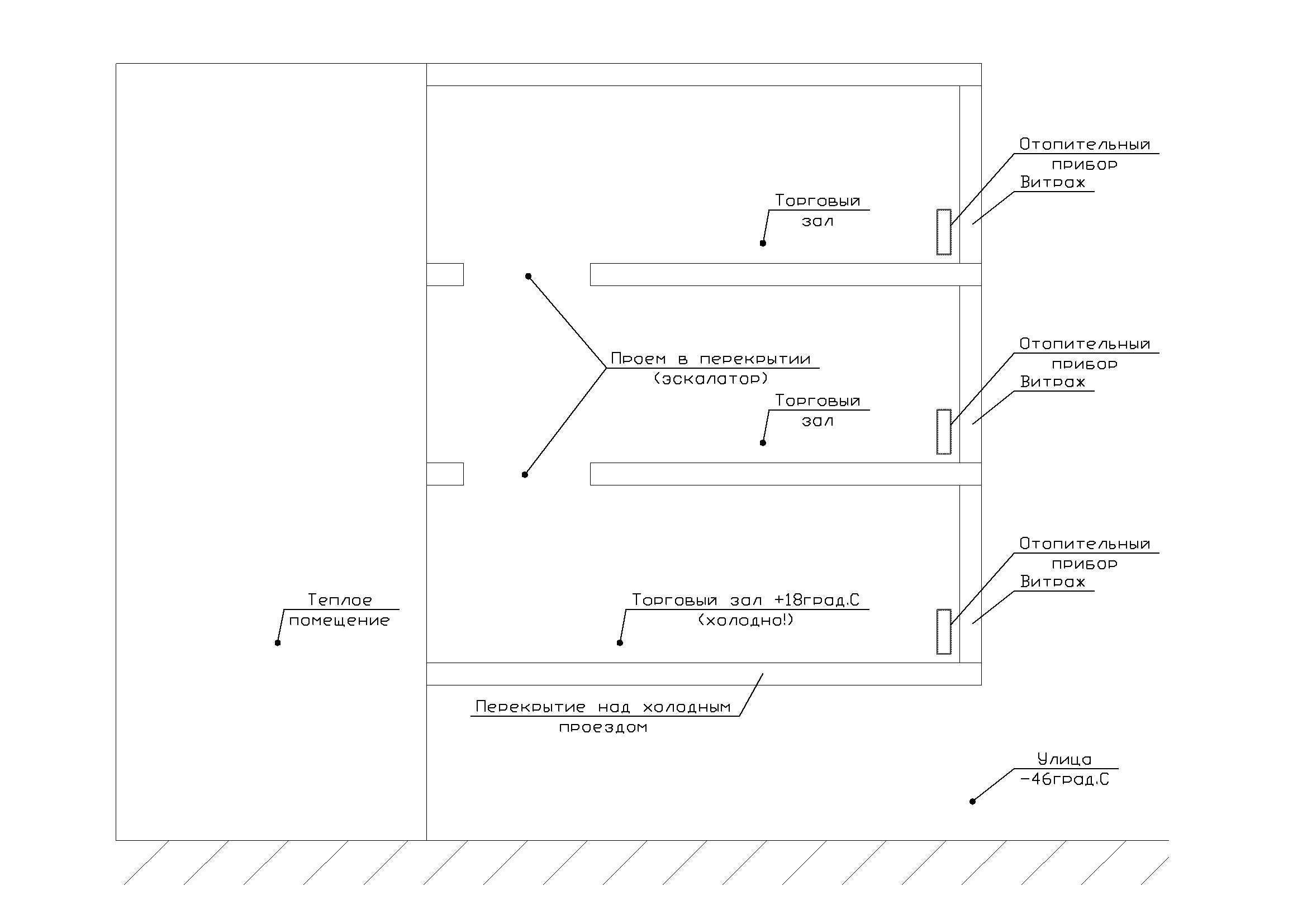

имеется система отопления торгового центра.
торговля представляет собой три этажа.
первого нет, проезд, улица.
второй висит в воздухе, пол - перекрытие над неотапливаемым проездом.
третий -средний
четвертый-последний, кровля безчердачная.
остекление от пола до потолка.
внутренний объем един. перегородки внутренние до потолка и потолка не доходят на 0,5м.

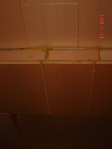

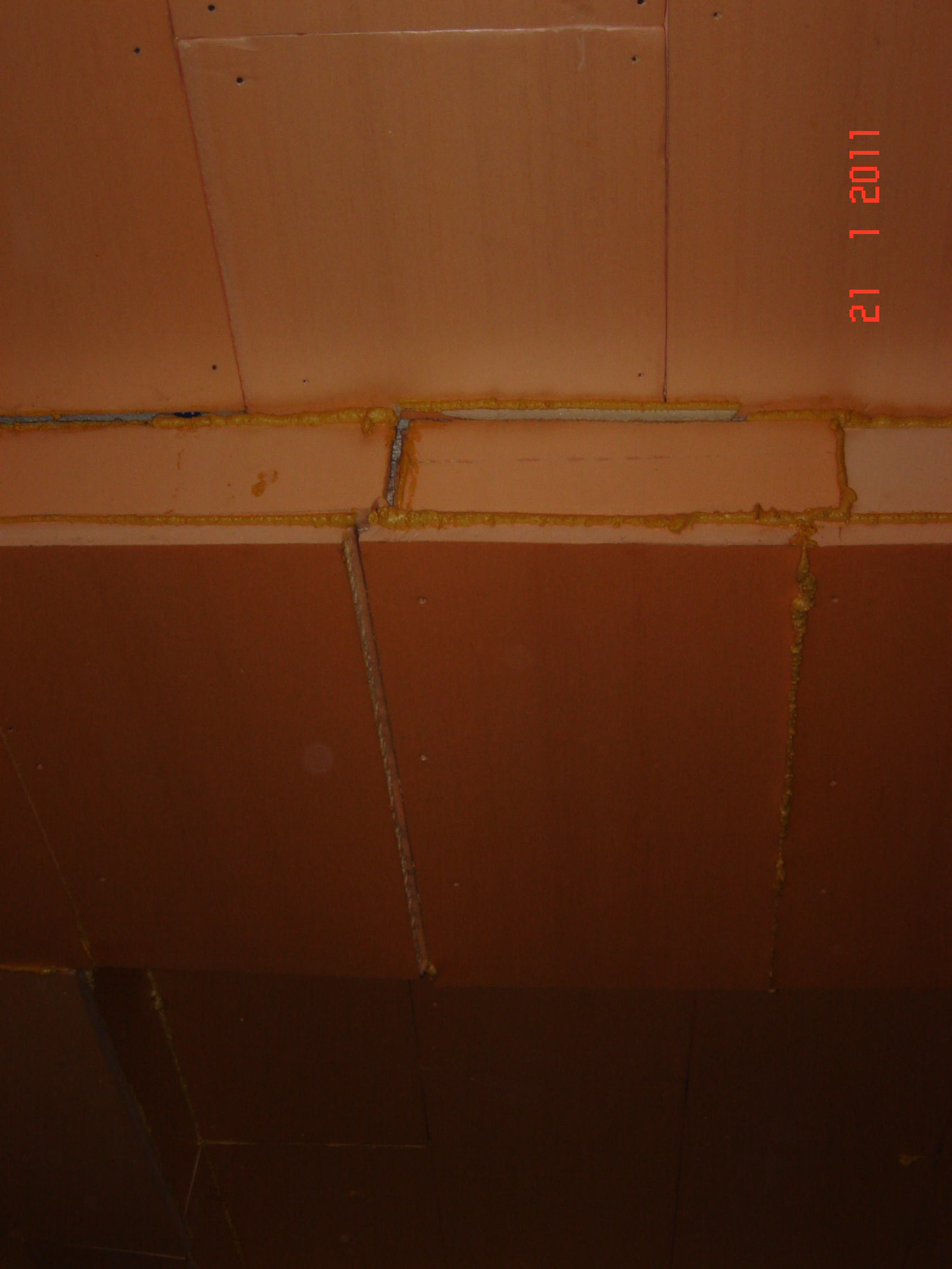

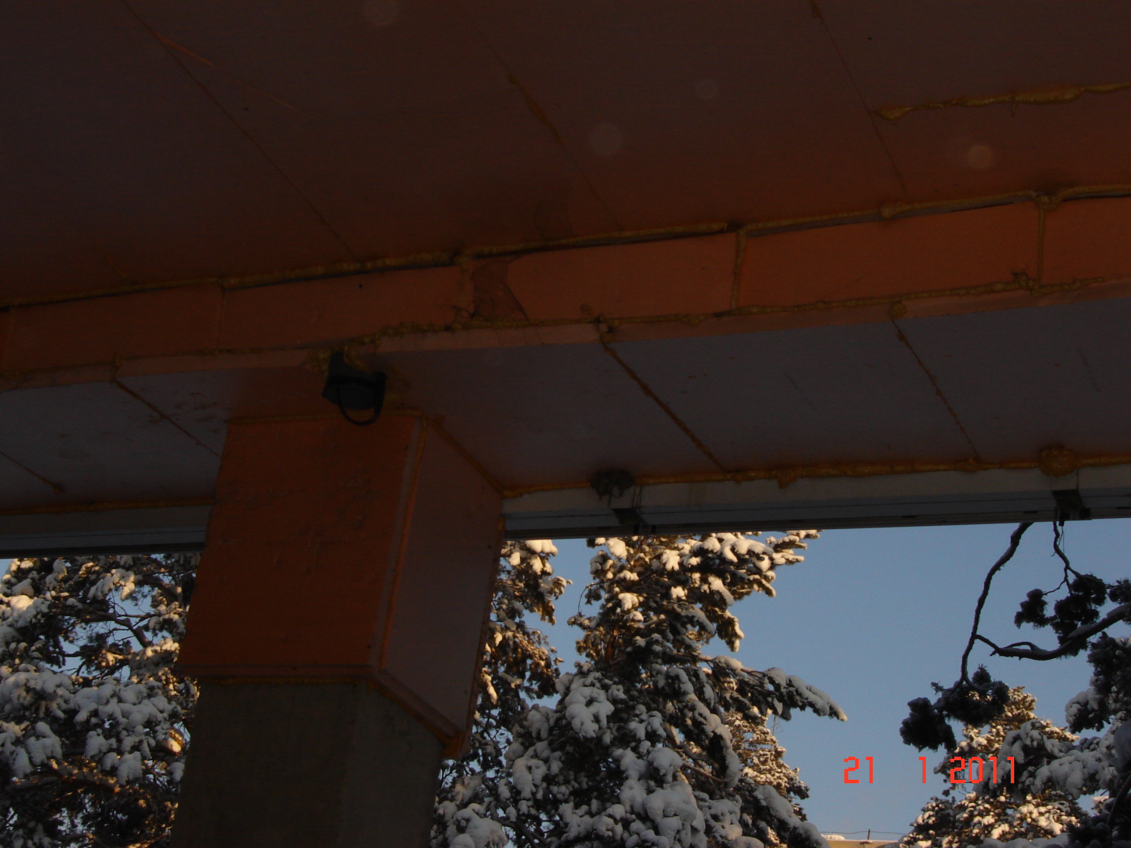

вид снизу на покрытие над проездом. пеноплекс почемуто разъезжается в разные стороны.
перекрытие ж/б плита 220 пенопласт 150 пеноплекс 50.
Проблема:
на нижнем холодно.
холодно это +18град.С. все продавцы сидят с электрообогревателями.
система однотрбная с попутным движением теплоносителя, проточная. подача под потолком четвертого эт. обратка на полу второго.
вот хотел посоветоваться что можно предпринять что бы повысить температуру на нижнем этаже?
как по вашему идет теплообмен и движение воздуха внутри помещении первого эт.?
почему на нижнем этаже холодно.

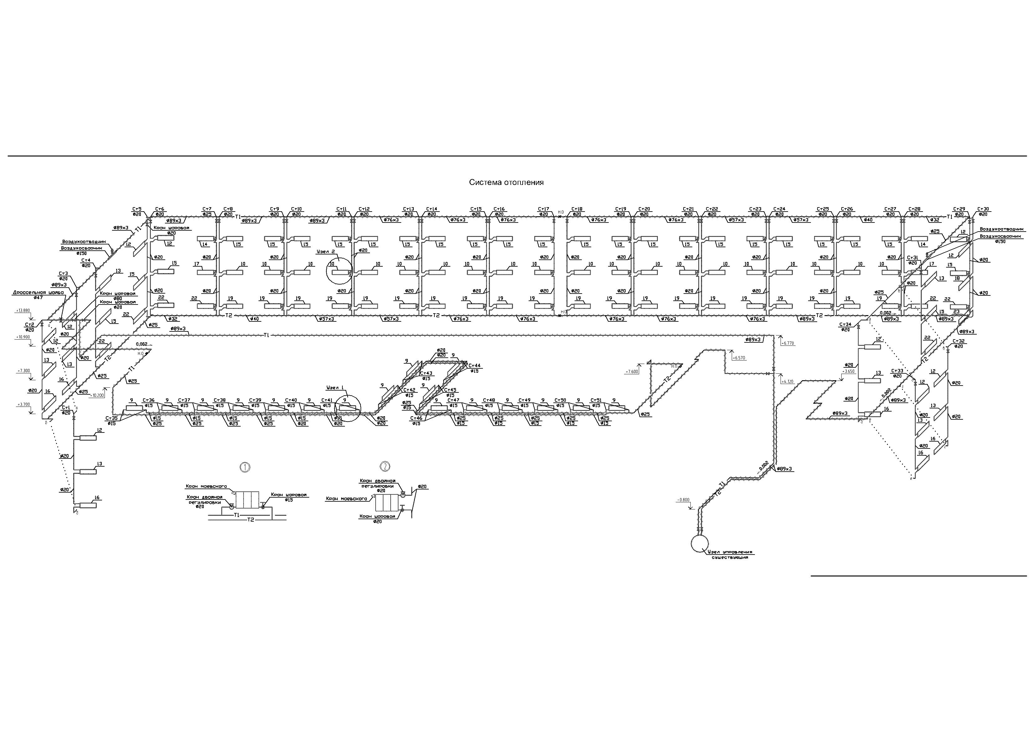

Если система смонтирована в точности как приведено на СХЕМЕ(рис.2), то вообще горизнтальная ветвь системы отопления не должна работать. Присмотритесь куда обратка (Т2) этой ветви врезается... да, да в подающую трубу (Т1). Если так оно и есть в натуре, то переврезайте её в обратный трубопровод от вертикальной системы перед тепловым узлом и, глядишь, потеплеет в том самом первом этаже. Удачи!

Да проектировщик тупанул rolleyes.gif , ну зачем тут они сделали и однотрубную и двухтрубную систему мне ваще не понятно, не проще было бы сделать везде двухтрубку и проблем бы было меньше

Тема старая - это типичный промах архитекторов. Изоляция над проходами и переходами должна быть в 1,5 раза выше чем у стен. Пока градиент температур по полу такого нижнего этажа и температуре в комнате будет выше 2,5 гр. дискомфорт будет ощущаться и люди будут мерзнуть, даже если поднимется температура в помещении до +22, а пол будет +18 (дискомфорт гарантируется)! Утепляйтесь и измеряйте градиент температур.

перекрытие по проекту 200мм мин вата. в натуре 150пенопласт+50мм пеноплекс35, который почему то ездит и создает щели. см. фото.
не, при монтаже исправили эту горизонтальную ветвь. эта ветвь на последнем этаже. там проблем нет +24 в рабочей зоне и никто не жалуется.

В таком случае все полезные советы - вредные. Никого не слушайте и не тратьтесь понапрасну на усовершенствование систем нагрева, а утепляйтесь.
Основание для затрат - нарушение норм СНиП 23-02-2003.
Я через это прошел. Голова опухнет от советов, а выход один!

По поводу изоляции. там на перекрытие приделан пенопласт 150мм а на пенопласт - пеноплекс 50мм. есть такая идея что приделаны они неплотно и не несут свою функцию. т.е. под слои теплоизоляции проникает холодный воздух. посчитали при таких слоях температуру на внутренней поверхности пола. должна по расчету быть 16 с чем то. при 18 внутри. что наводит на мысль, конечно.
