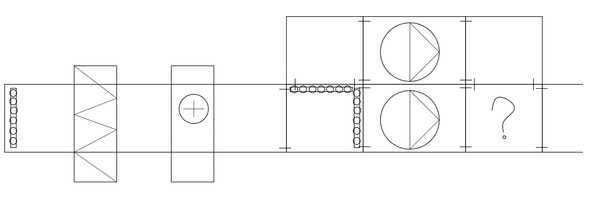

VTS подобрали вентиляционщикам приточки с резервированием. приточки меньше либо равно VS150 монтируются друг над другом. но судя по пдф - нехватает еще одной секции трехпроходной.
Приточки более vs150 пока ваще не разобрался как монтируются.
Прикреплены 3 файла. 1 - приточка №1 с резервом. 2 - приточка №2. 3 - приточка резервирующая №2.
Вот что получается по приточкам типоразмером менее 150

aslanbek
сообщение 30.1.2011, 17:04
Сообщений: 179
Регистрация: 4.2.2010
Из: г.Москва
Пользователь №: 45902
А в чём вопрос?

вопрос на рисунке. не хватает той секции по идее.
И второе секция, которая учтена в П2р с двумя заслонками. Сблокированы ли те заслонки? или они управляются отдельно? Смотрю в ПДФ, там сервопривод один на них заказан!

Это не камера смешения,просто ВП резервируют друг друга.
Заслонки могут работать в противофазе от одного привода.

Работает один из ВП и открыта соответствующая заслонка,а другой ВП стоит.

В позапрошлом году монтировал 2 приточки DNC с резервом, размером по моему больше, сейчас не помню. Здесь всего хватает, никакой дополнительной секции быть не должно. Оба выхлопа обвязываете на один воздуховод и все. Привод на заслонке действительно один, между заслонками мех. связь-когда открывается одна, другая закрывается. На тот момент у ВТС не было собственных щитов для приточек с резервом, мы делали сами. А сейчас есть ? И побольше доставай менеджеров, пусть отвечают на вопросы. Мы за четыре года смонтировали около 40 их приточек всех конфигураций, и все равно пусконаладка каждый раз занимает от трех дней и больше mad.gif

Вернемся к приточкам П1 и П1р. И заказа видно что это 2 одинаковых приточки. Т.е. у каждой свой калорифер и охладитель. Т.е. их в проекте делать как две разные приточки, причем одна из них постоянно будет стоять. А как же калорифер? в резервной получается постоянно должна вода будет циркулировать чтоб не замерзло? Так это ж ваще ппц. тепло будет в холостую расходоваться! и так же энергия на цирк насосы!!!
Интересно на выходе приточки таких размеров тоже обвязываются на один короб?
сообщение 30.1.2011, 18:46
Сообщений: 20937
Регистрация: 8.8.2007
Из: Vilnius
Пользователь №: 10542
Обычно обходятся резервированием вентилятора в сборе. Замена вентилятора занимает 15-20 мин.
Если ставится камера резервная, то она имеет клапан отсекающий её от улицы и от коллектора, куда подключается вторая камера.
Камеры должны работать попеременно, н.п. сутки одна, сутки вторая....или другой интервал. Это делается для того, чтобы ресурс вырабатывался одинаково и не застаивался теплоноситель в насосах и калорифере.....

Если резервная установка,а не вентилятор,то я встречал вариант,когда они работают независимо друг от друга,а при аварии одного принудительно включается другая.

Разобрался, но не совсем. В общем приточки типоразмера начиная со 180 имеют возможность установки секции с 2 вентиляторами (точнее двигателями т.к. крыльчатка - одна! Соединена ремнем с двигателями). У них просто такого рисунка еще нет! Таким образом я ошибался говоря о простоях калорифера.

Да, но Вы заложили 2 венткамеры одна над другой, как Вы писали... или не спроектировали ещё?
Если в ТУ оговорено, что вентиляция не может быть отключена (как в вашем случае для переброски ремня), то ставятся 2 венткамеры на 50%.......если разрешено временное снижение или 100% производительности с автоматическим вкл. резерва.

одна венткамера smile.gif посмотрите П1, П1р пдф. просто сначала подумал, что 2-е одинаковых вентустановки. Оказалось одна венткамера, просто секция вентиляторная выполнена по особому с 2-мя двигателями, ремнями/ремнем и 1 крыльчаткой.
Венткамеры одна над другой - для типоразмеров менее либо равно 150. см П2 и П2р или на рисунке, который я выкладывал.
