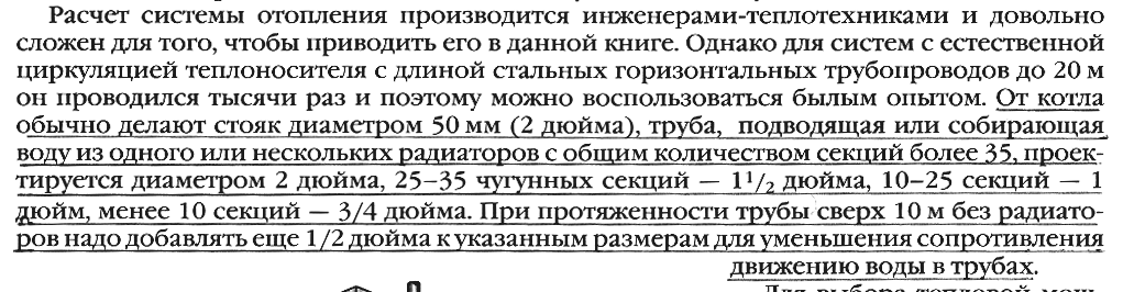

1. Да ну что Вы. Это не аксиома вовсе. В моем сарае выход магистрали из АГВ - выше верха радиаторов. Вот раздача - под потолком.
2. Есть разные программы, но зачем они Вам? Просто посчитайте потери на циркуляцию и сравните с гравитационным напором. Возьмите Сканави-Махова учебник.
3. Для дома лучше делать водогазопроводные трубы. Металл - он и в Африке металл. Он пластичен, не в пример полимерам. Любой дядя Федор может сварить, согнуть и все такое. А по размеру металл значительно компактнее того же полипропилена и не надо заморачиваться с температурным расширением.
Добавлю - это мое личное мнение. Наверняка найдутся несогласные с ним, но для себя, любимого, я делал именно так.

Из книги Савельева В.А. "Отопление дома расчет и монтаж систем" стр.14
