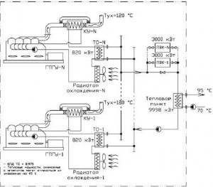

Вырубить лишние ГПУ и увеличить нагрузку на систему догрева воды. Вы ж правда не думаете, что с ГПУ сможете воду снимать в приемлемом тепловом режиме? Там два контура, один теплый с рубашки, другой горячий с выхлопа. Выхлоп маленький, поэтому его с рубашкой объединяют при теплосъеме. Но после этого вода получается нережимная и приходится ставить дополнительные котлы для догрева воды. А потом через теплообменник вы передаете тепло в систему отопления здания...

timmy
сообщение 2.2.2011, 19:11
инженер... оболтус :P
Сообщений: 9777
Регистрация: 11.12.2008
Из: Алабино
Пользователь №: 26597
Ставите систему управления и установка работает автономно под контролем диспетчера. А подключение у вас примерно вот такое, как на картинке будет. В случае картинки ГПУ выдавало 1 МВт электры.

Действия ваши будут такие же, как с котельной. На пульт к диспетчеру информация приходит и если все нормально, то раз в день кто-нить приходит пыль вытереть, да осмотр внешний провести... Напряжение будет зависеть от заказнной модели генератора. Может быть 0.4, 6, 10 кВ. Смотреть надо.
1.5 МВт по электричеству это предельная производительность единичной ГПУ. Можно уже и турбины маломощные посмотреть. По эксплуатационным расходам вам лучше с производителем уточняться.
А для ГВС вот прям с картинки схема и будет.
