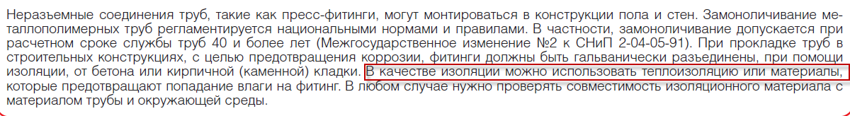

Дорогие коллеги, подскажите как правильнее смонтировать трубопровод из сшитого полиэтилена.. Ситуация следующая... В девятиэтажном жилом доме поквартирная разводка отопления.Стояки отопления стальные в санузлах..Так как цокольный этаж с обособленной хозяйственной принадлежностью, стояки при помощи труб из сшитого полиэтилена собираются по полу общего коридора первого этажа и затем в одном месте через пол опускаются в ТП.. Затем эти уложенные по полу трубопроводы заделываются в конструкцию пола..При этом радиус гиба остается слишком маленький.. Труба макс диаметра наружн 50мм. Вопрос: Знает кто-нибудь как выполнить опуск труб через пол не применяя соединительные фитинги?

В СНиПе говорится :"При скрытой прокладке трубопроводов следует предусматривать люки в местах расположения разборных соединений и арматуры."
Кто нибудь знает, считаются в таком случае соединительные пресс-фитинги для РЕХ-труб разборными соединениями?

Не считаются, разборные только на резьбе, вот если в полу захотите кран поставить или клапан вот тогда нужен будет лючок.

Оно Вам надо? В пол только ПРЕСС-ФИТИНГИ ,нечего из разборных соединений в пол лучше не монтировать!! Это по любому проблемы ,если не потечёт ,а потечет все 100%,то будите с лючками фантазировать .

Спасибо большое, добрые люди, за участие! Значит соединение РЕХ-труб пресс-фитингами можно спокойно замоноличивать в полы???Может кто нибудь знает каким документом определяется соответствие ПРЕСС-ФИТИНГОВ неразборным соединениям? Иначе говоря , на что сослаться, когда спросят "почему соединения в полу без люков?"

Рекомендации по монтажу Rehau.

Боюсь что рекомендации по монтажу это не нормативный документ
Почему не нормативный? Если строитель сделал всё согласно рекомендациям и ссылается на них в актах скрытых работ очень даже нормативный.
