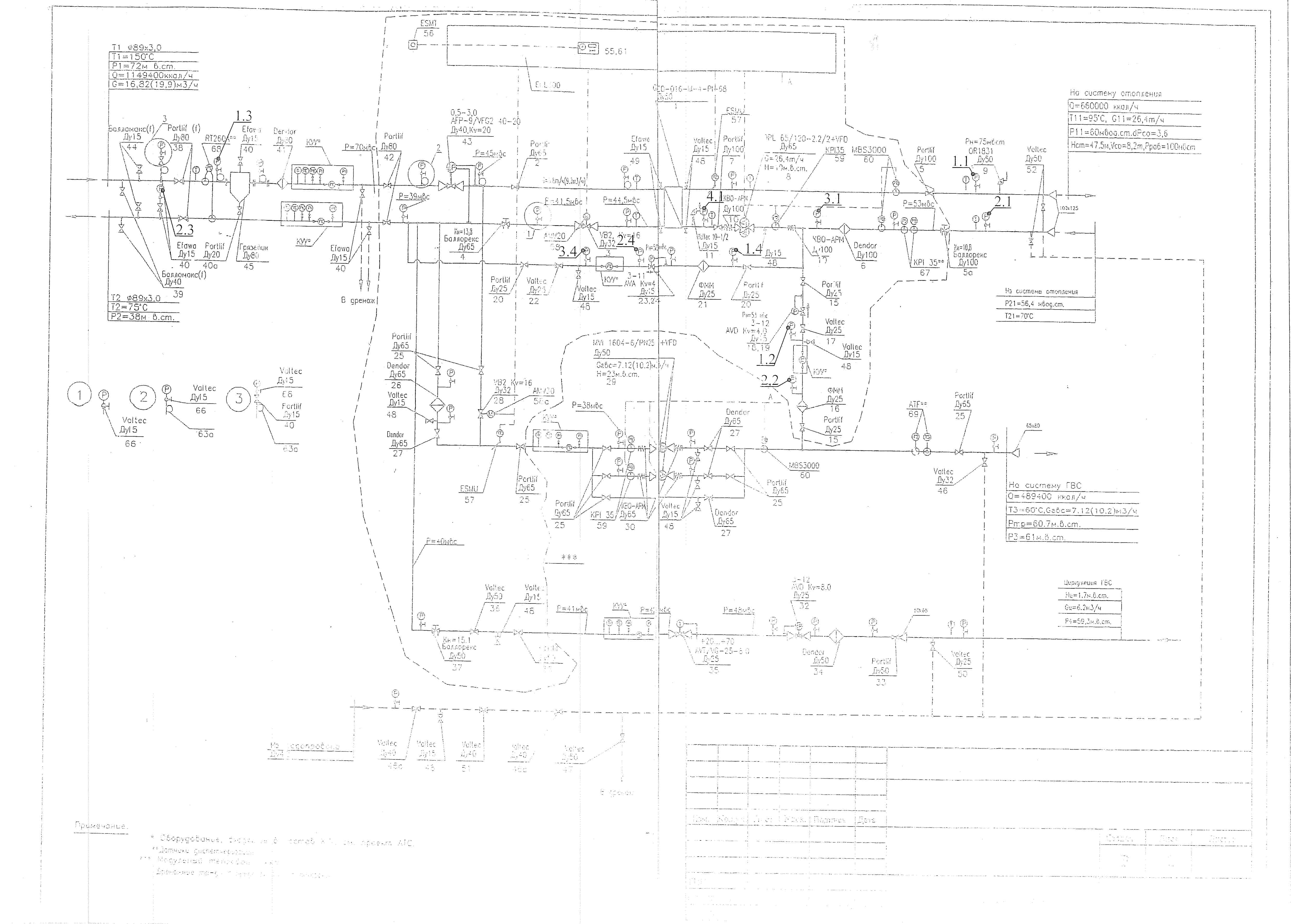

Удалось попасть в тепловой пункт жилого дома,и снять показания приборов в контуре системы отопления. Зафиксированные результаты приведены ниже, точки обзначены на тепловой схеме ИТП (приложен к письму). Перепад в системе 0,4 бар. Сам стояк системы отопления имеет диаметр Ду20, на отопительном приборе замыкающий участок Ду15, на чердаке установлены балансировочные клапаны Ду15. Учитывая давление на обратке версия с кавитацией отпадает. В нижних квартирах по стояку шум не обнаружен.
Точка 1.1 – 6,2 бар, 68 гр.ц.
Точка 2.1 – 5,8 бар, 52 гр.ц.
Точка 3.1 – 5,6 бар.
Точка 4.1 – 7,0 бар.
Точка 1.2 – 6,4 бар.
Точка 2.2 – 6,6 бар.
Точка 1.3 – 6,5 бар.
Точка 2.3 – 4,0 бар.
Точка 1.4 – 6,2 бар.
Точка 2.4 – 3,8 бар.
Точка 3.4 – 4,2 бар.
Схема не открывается почему-то.
Давайте исходить из того, что, если шумит - то большой расход на местном сопротивлении. Местное поджимать - будет шуметь еще больше.
Может, спартизанить и чуть-чуть поджать балансировку на чердаке?

Попробую заменить отопительный прибор и составляющие обвязки, думаю должно помочь.
Схема открывается, спартизанить не получится, всё под наблюдением)

Вам сначало нужно научиться разрешение и размер вкложенных фаилов, делать удобоваримыми для всех (800х600 400кБ), а после выкладывать здесь, и заявлять что все под наблюдением!
На первый взгляд перепад у вас приличный ~6 и ~3, не удалось разглядеть точно, из-за не читаемости приложенного фаила на рабочем компе.
Спасибо за совет, к сожалению есть, что есть)))
