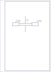

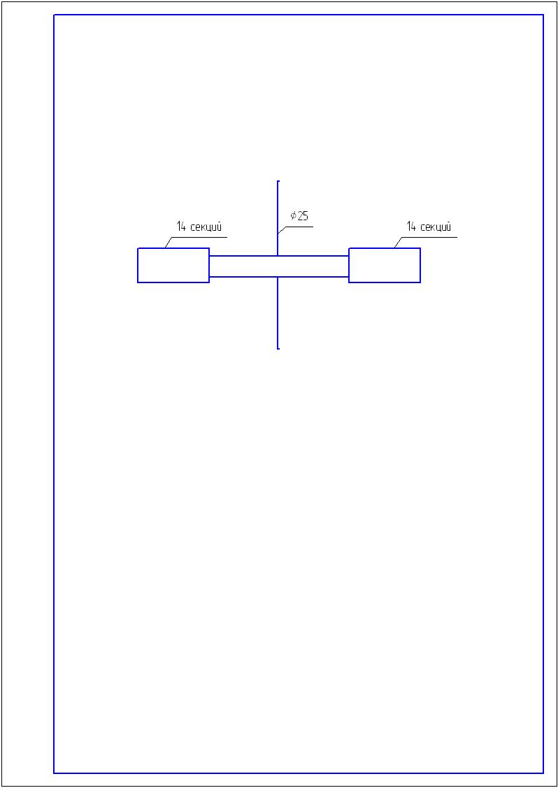

Всем здравствуйте!
Хотел бы услышать Ваше мнение вот по какому вопросу .Объект школьный спортзал температура в помещении не поднимается выше +9 С. Система отопления однотрубная с верхней разводкой, в зале расположены 14 чугунных радиаторов по 14 секций, разводка зала является концевым участком системы, система не ремонтировалась с момента постройки (54 года), на вводе установлен элеваторный узел. Проблема заключается в том что последние 4-5 секций каждого радиатора холодные.
Хотелось бы услышать мнение специалистов в чем тут дело и как можно решить проблему.
Мое мнение скорее всего так как это концевой участок просто не хватает давления системы.
Да еще один вопрос температура теплоносителя в обратном трубопроводе (замеряли в узле управления) +46 С при максимальном температурном графике (в прямом трубопроводе +95). Не слишком ли большой теплосъем?
