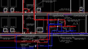

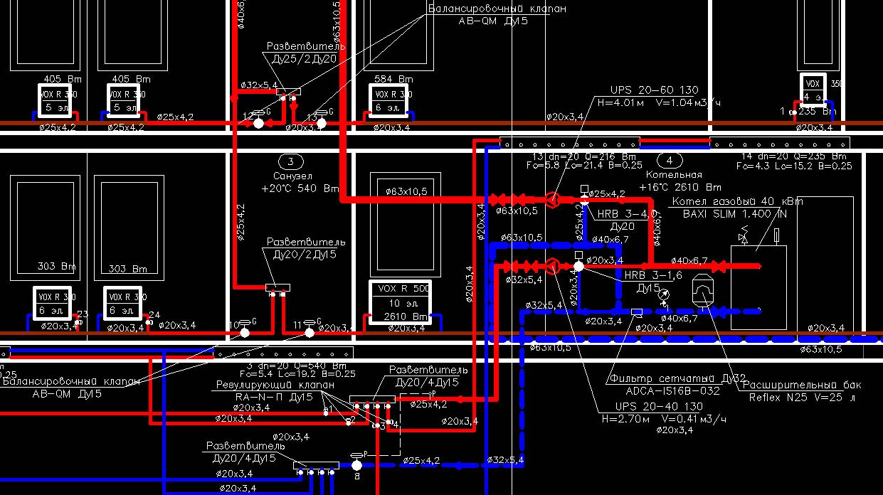

По ряду причин я получил в прошедшем году полностью мной оплаченный, но не до конца доработанный проект системы отопления коттеджа. Какие-то моменты должны были быть скорректированы "позже", а что-то - "по месту", но в итоге имею то, что есть. Сам я по специальности доктор, поэтому лекции Пыркова по гидродинамике посмотрел - артерии и вены, подача и обратка - суть одна smile.gif. Конечно, в сложные расчеты проекта не вникал - их и мои горе-проектировщики делали через программу Данфосса СО. Перерисовал принципиальную схему проекта, чтобы получше разобраться самостоятельно и четче сформулировать вопросы.
Прошу прощения, что выходит пложу одинаковые темы - вопросы по проекту - это совпадение.
Итак, коттедж 300 м2, 2 этажа + мансарда, все по 100 м2. Отопление магистральный газ, котел согласован Baxi slim 1.49, радиаторное + ТП для комфорта. Трубы - я склоняюсь к меди, по крайней мере на обвязку котельной, проектировщик предлагал РЕХ. Подводка труб к радиаторам - нижняя, по полу, проектировщики предложили однотрубную систему с почти симметричными горизонтальными петлями от стояков, типа бабочки. Балансировка колец клапанами AB-QM.
Вроде и верно все теоретически, но вопросы у меня возникают:
1. "По месту" стояк обратки можно расположить только в одной нише, из за чего те кольца, что расположены слева, оказываются нагруженными значительно больше. (Например, 1 эт. левое кольцо - 10 радиаторов, правое - 3) Достаточно ли диапазона автоматических балансировочных клапанов, чтобы уравнять стороны?
2. Представители Данфосса говорят, что AB-QM совмещает в себе несколько функций, включая и ф-ю радиаторного терморегулятора. Т.е. на радиаторах они не нужны? С одной тороны проектировщик применил подключение радиаторов к магистрали двухстороннее нижнее - так действительно не ставят ТР, с другой стороны на некоторых радиаторах он их указал... (я в схеме ниже не привожу, чтобы не запутывать).
3. Нужно ли применять регулирующие клапаны (типа RA-N) на ветках подачи после разветвителя теплого пола? Изначально проектировщик нарисовал их в самих помещениях, я ему объяснил, что трубки уже в стяжке заложены, он перенес к разветвителю. ТП 4 ветки, 3 б/м одинаковые по первому этажу и одна короткая в с/у 2 этажа.
4. Вопрос конечно общий - но как вам сама схема? И никак не пойму - можно ли будет эксплуатировать летом ТП без работы радиаторной системы отопления?
Вот схема. Я не стал прописывать диаметры труб - их довольно много и если брать не полиэтилен а медяшку, то все равно типоразмеры не вполне совпадают. И я не стал всю запорную арматуру, фильтры, расшир.бак рисовать - важно обсудить принципы. Если необходимо - сделаю подробнее. Спасибо заранее! Это мой первый пост здесь smile.gif

М-да, случай клинический.....
Делать однотрубную систему в одноквартирном доме - до этого ещё надо додуматься....
AB-QM с приводом может регулировать цепочку по температуре наружного воздуха, но при условии, что он будет присоединён к электронному регулятору температуры с наружным датчиком. Представители Данфосс умолчали лукаво, что такой способ применяется только для модернизации старых однотрубных систем многоквартирных зданий. Т.е. такая модернизация дешевле, чем монтаж новой 2-трубной системы. Но если делать новую, то выйдет дороже чем даже коллекторная система....
А во всём мире в частных домах уже более 30 лет делают исключительно коллекторную разводку отопления.
Регулирование цепочки одним регулятором означает, что без регулирующих термостатных клапанов на радиаторах не получится регулировать температуру отдельно в каждой комнате. Если у вас комбинированное отопление: радиаторы и тёплый пол, то без регулирования радиаторов невозможно получить комфортные условия. Тёплый пол имеет очень большую тепловую инерцию и регулировать внутреннюю температуру тёплым полом при постоянном нагреве радиаторов практически невозможно. Обычно тёплый пол работает по комфортной температуре поверхности 23-25*С, а радиаторы регулируют температуру в помещении....
Если систему уже смонтировали, то остаётся выразить соболезнования....

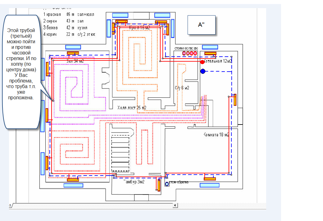

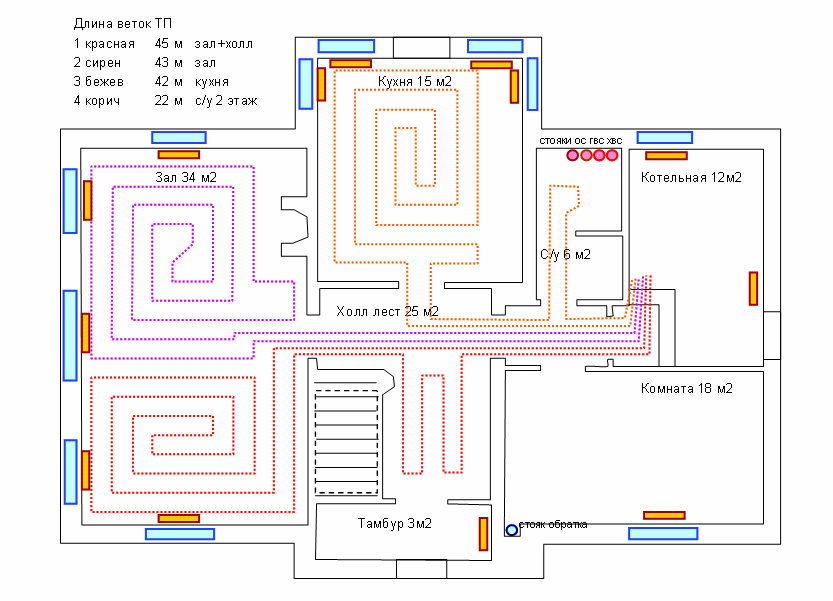

Вот схема 1 этажа и веток ТП:
На всякий случай ссылка:
https://lh5.googleusercontent.com/_Zc4Z-w3S...ma_TP_vetki.jpg

В принципе ситуацию можно разрулить.
Выйти из котельной магистралью в подпольном канале до холла и там сделать центральный стояк в стене до 3 этажа. Рядом с стояком монтировать в стену коллекторные ящики на этажах. Подключение радиаторов можно провести у стен, не нарушая смонтированный тёплый пол. Пересечения с питающими трубами ТП при этом не избежать. Вобщем есть риск и надо Вам всё взвесить и решать....
Однако сам тёплый пол вызывает некоторые сомнения. Не видя расчётов, точной площади контуров, температуры подачи и обратки в ТП, шага укладки труб и их диаметра, а так же принятой температуры поверхности пола трудно определённо ответить.
В тамбуре обычно радиатор не ставится, а стена и двери из хола в тамбур утепляются, но это на любителя.
Сообщение отредактировал jota - 26.2.2011, 21:43

Подпольный канал вряд ли возможен, под ж/б перекрытиями 1 этажа зимой холодно и пролезть туда.. хм.. непросто. Скорее можно пройти по потолку - везде подвесной, только выйдет лишнее сопротивление для колец первого этажа.
Подключение радиаторов у стен - все же Вы имеете в виду "повесить" на одно гидравлическое кольцо несколько (группу) радиаторов, или вести (пусть даже из холла) например в зал пучок из 10 труб? Тогда действительно ТП лишний smile.gif
Перечитываю и думаю - насколько велики плюсы (включая экономику) коллекторно-лучевой системы для конкретно моего случая, столько выходит прыготни...
Трубки Wirsbo-pePEX 20 х 2,0 мм, общая отапливаемая площадь 65 м2, обща длина труб 130 м, 3 петли равные по длине (+-1 метр), разложены с шагом 300 мм, двойной спиралью. (4-ю маленькую петлю в с/у на 2 этаже не считаю). Все "слои пирога" ТП и раскладка - по методичке Wirsbo.
Впрочем, я планирую использовать его только для комфорта керамического пола на первом этаже, который по квартирному опыту "на ощупь ноги" всегда холодный.
Если действительно так трудно сбалансировать однотрубку, а с коллекторами столько у меня непродуманного, может и правда - двухтрубку...

В Вашей ситуации я за двухтрубку! (Не загружается Ваш план1 этажа и веток ТП: с моими пометками)
Тем более если дом хорошо утеплен и есть теплые полы которые может быть покрывают
кое -какие теплопотери помещений .А значит и радиаторы будут невелики .
Что то сомнительная сумма -длина трубы 130м при площа.65 м2 ,у меня выходит 216-220м при шаге 300мм.
Или я чего то не правильно понял?
Еще Вы должны учитывать длину присоединения до коллектора !

Согласен с коллегами, можно перейти на 2-трубную попутку без больших переделок и тогда на каждый радиатор термостатную голову.
Гость_gleby4_*
сообщение 27.2.2011, 20:35
А если так сделать, то нужны эти балансировочные клапаны AB-QM? Судя по описанию Данфосса на отводах от стояков только на однотрубке применяются.
Задам вопрос правильно:
Для балансирования двухтрубной попутной системы в описанной выше конфигурации достаточно ли терморегулирующих головок с предварительной настройкой, или необходимо дополнительно применить регулирующие вентили в узлах присоединения приборных веток к стоякам? Если нужны вентили, какие посоветуете?
Сколько радиаторов максимально разумно можно нагрузить на одну ветку? У меня на первом этаже в левой части дома много окон и радиаторов соответственно...

AB-QM - это дорогое удовольствие. К тому же имеют большое гидравлическое сопротивление - минимум 16 кПа (1,6 м.в.с.). Зона регулирования начинается с 20% максимума. Поэтому не стоит. Лучше если насос будет с частотником или, если используется насос котла, ставить перепускной клапан от повышения давления при закрывании термостатных вентилей - это предохранит от стука в вентилях при минимальном расходе. А на ветки можно поставить обычные балансовые на обратках для ограничения максимума и сбалансирования потоков. На петлю Тихельмана (попутная 2-трубка) можно ставить достаточно большое количество радиаторов....вам хватит точно.

Один добрый человек с форума прислал мне схемку СО в коттедже - почти что мой случай, только у меня конфигурация попроще. Там применена двухтрубка, на которой я в итоге, в т.ч. с учетом советов полученных тут, и остановился. А вот попутка или тупиковая - думаю. Мне больше по душе попутка, а монтажники (вчера приезжали) предлагают тупиковую, говорят ее легче сбалансировать...

Вот на скорую руку ,я больше за "А" или "В" ! Прикрепленный файл  _____.rar ( 471,22 килобайт ) Кол-во скачиваний: 363

Схема Б не так плоха, если учесть дополнительные характеристики помещений, которые случайно "играют на руку" именно схеме Б. Дело в том, что дом ориентирован как нарисован - вверху северная сторона. Соответственно по схеме Б сначала наиболее горячий теплоноситель попадает в самое холодное помещение - кухню северной ориентации с 4 окнами и дверью на улицу. Затем след помещение - большой зал западной ориентации, в нем 5 окон (соответственно 5 приборов отопления, я даже хотел от одного прибора отказаться, ограничиться 4мя*) и две ветки ТП - наверное излишне именно в него вводить подающую трубу как в схеме А. При дальнейшем движении против часовой стрелки по схеме Б - последнее помещение, где теплоноситель уже попрохладнее - сама котельная, где это не критично, + греется вся обвязка котла и водогрея. Т.е. тоже за схему Б.
Ну и схема В очень здравая.

Проект самой котельной я возьму из изначального проекта, то что в старте ветки схематично нарисован, на трехходовых с ответвлением на ТП, 2 циркуляционных - вроде без затей, дальше или стояки с отводами двухтрубки, или через коллектор на каждый этаж ветки.
Вот картиночка из автокада, с расчетной схемы:
С материалами пока вижу так: обвязка котла из меди, ветки полиэтилен или полипропилен (но и медь посчитаю, только боюсь дороговато для меня получится). Приборы пока не знаю, мне биметалл нравится, монтажники отговаривают, мне и стальные панельные тоже по душе.
Эта большая комната перегружена отопительными приборами (5 радиаторов + 2 ветки ТП), зачем в нее подавать самый горячий теплоноситель, лучше в помещение с бОльшими теплопотерями.

Приложил схему котельной для коттеджа аналогичного Вашему - может чем поможет. AutoCad я так понимаю есть (т.к. если честно лень переводить в pdf много листов).
Котельную можете сделать на чёрном метале - может не так эстетично будет, но зато не дорого и очень долговечно и надёжно. Стояки и ветки...тут наверное на вкус и цвет, как говорится...при покупке материала обязательно учтите, что должен быть кислородозапирающий слой (возможно знаете, но так, на всякий случай). Я предпочитаю монтировать на металопласте (это исключительно моё мнение, и оно может не совпадать с мнением других участников форума) - если решите монтировать на нём то фитинги должны быть только прессовые - что бы не говорили монтажники - если не хотите проблемм в будущем.
У биметалла нет нижнего подсоединения и либо надо делать подсоединение из стены (штробление, утяжеляет отделку) либо покупать хромированные трубки либо будете "радоваться" кускам белой трубы торчащей сбоку отопительного прибора. У стальных есть нижнее подключение, но с ним радиатор будет дороже т.к. термовентиль в этом случае будет изначально встроен.
И дальше что (опять не понял)? Пол это одна система отдельно со своим насосом , узлами подмеса и прочими примочками .
Радиаторы это другая система ,считайте радиаторы согласно потерям и т.п и тд.
