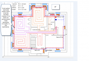

Эта большая комната перегружена отопительными приборами (5 радиаторов + 2 ветки ТП), зачем в нее подавать самый горячий теплоноситель, лучше в помещение с бОльшими теплопотерями.
Теперь понятно .
Третью трубу можно подсоединить в любом месте тем самым мы распределяем нагрузку .
Я решил в "большой комнате", как-бы оттолкнулся от центра системы.

Сегодня монтажники предложили таким образом решить вопрос:
1. Тупиковая система, две ветки на первый этаж, две ветки на второй, и одну вверх в мансарду (типа там всего три окна и в мансарде итак всегда тепло smile.gif ).
2. Схема обвязки котла из первоначального проекта, на трехходовом клапане. Обвязка медь, трассы полипропилен, радиаторы стальные панельные, на каждом терморегуляторы.
3. Магистрали клапанами вообще не балансировать, пересчитать заново диаметры труб ("прикинем гидравлику", - говорят, - "выйдет слева потолще - справа потоньше") и таким образом уравнять, не усложняя. Запустить систему, если будут проблемы - тогда и думать о балансировочных клапанах, которые можно установить в котельной без особых трудозатрат. Но они "по опыту восьми бригад" (эх...) знают, что якобы все и так будет равномерно.
Значит схема "В".
Вроде все правильно за исключением труб ППР.
Если ты не уважаешь ЗАКА. сделай ему отопление из труб "ПОЛИПРОПИЛЕНА"
Это конечно Ваш выбор я конечно понимаю почему и по каким причинам , Вы сделали такой выбор .
Зато не будет "Алюминия"!!
Удачи Вам во всем !
