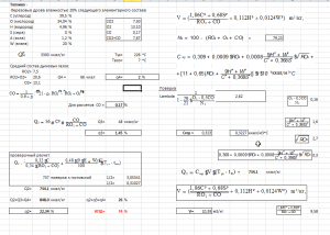

Цитата(Бойко @ 28.2.2011, 10:48) *
Спасибо, интересные данные по анализу. Там одно предложение по расчетам - коэффициент избытка воздуха (который назван лямбдой) лучше считать не по азотной формуле, а по кислородной от Равича (т.к. состав дров не постоянный).

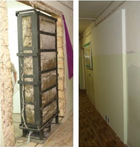

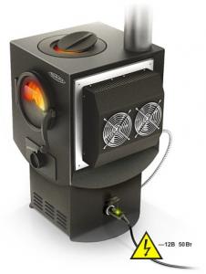

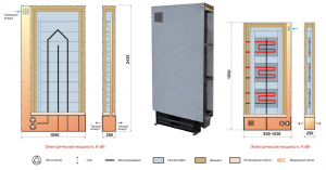

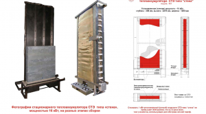

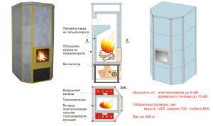

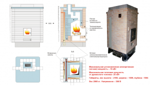

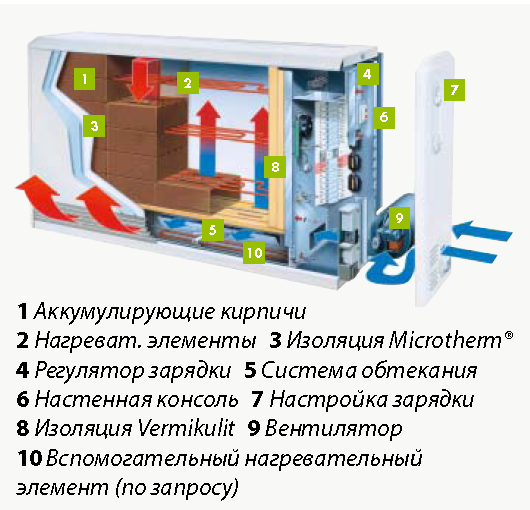

Интересные штуки около печей...
Играя на ночном тарифе эл. энергии..
На одном эл. нагреве вместо печей
Приставка на печь... лампочку и холодильник тянет
В челябинской области куча ГРЭС и ночью э.э. девать некуда. Там тарифы на э.э. и так невысокие, а ночной тариф раза в четыре или пять меньше дневного. Так там в селах везде электрокотлы, они ночью ими топят, а днем газом или дровами немного подтапливают, чтоб не промерзло.
