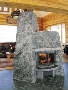

Вы прикладывали руку к печке облицованной талькохлоритом? Ходили босиком по полу из него? Я попробывал... и купил себе... трещин нет, не угорел... ощущения существенно отличается от метал. буржуйки... Считаю, что деньги потратил эффективно.
Фины веками использовали его в печах... сейчас продают сотни тысяч изделий...

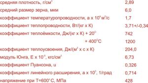

Об использовании талькохлорита в печах первым говорил именно Грум-Гржимайло и предупреждал, что этот материал из-за потерь воды при обжиге теряет много воды - покрывается микротрещинами, даже в идельном случае.
Минералогический состав талькохлорита (%): тальк [Mg3Si4O10(OH2)] — 40 -50; магнезит (MgCO3) — 40-50; пеннинит [Mg5Al2Si3O10(OH)8] — 5-8.
Химический состав талькохлорита (%): SiO2 — 30-33; MgO — 27-32; СО2 — 20-21; Н2О (кристаллизованная вода) .— 2-3; FeO и Fe2O — 8-10; СаО — 1-2; А12О3 — 1-2.
Ну где там вода? Не нравятся буржуи? Мне тоже. Езжайте на Урал.

- создании теплоемких васокотемпературных (400-500*) ядер в теле печи;
- спектре излучения этого камня;
- существенной (до 3 раз) анизотропности камня по теплопроводности вдоль и поперек волокон;
- декааративных качествах.
Эти свойства весьма привлекательны у талькохлорита... но вполне частично заменимы в бюджетных вариантах...

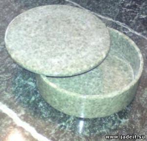

Но вот сковородку из талькохлорита рекомендую...

По поводу теплоемкости... сравните литр воды и камня... тут как про мешок пуха и свинца...
Уважаемый катаев.. Без "булды".. Реально, до удивления как от фокуса, долго держит тепло... я все порывался проверить наличие розетки у такой сковородки... когда первый раз увидел...
