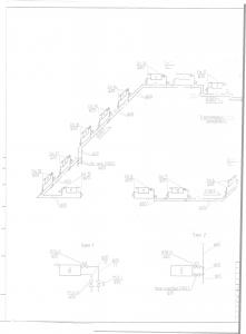

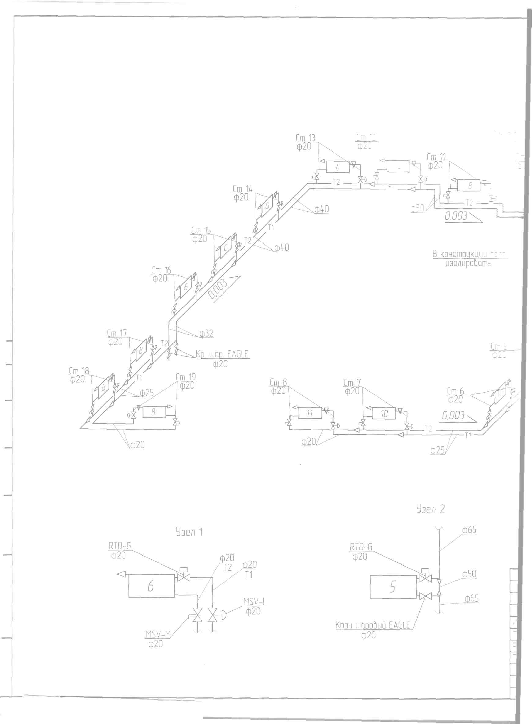

Доброго дня. Есть проект одноэтажного здания сельского ДК площадью 300 м2 с полами по грунту и тех подвалом размером в плане 3х8 м. Проектировщики приняли на обвязку радиаторов Данфосовские: на подачу - термостатический вентиль типа RTD-N, ручной балансировочный клапан типа MSV-I, на обратку - запорный клапан типа MSV-M. Насос UPS-25-80. По гидравлическому расчету выбраны трубы Ду65 - Ду20. Схема прилагается. Стоимость системы отопления получается сильно завышенной. На предложение сделать обвязку радиаторов из полнопроходных шаровых кранов и термостатических вентилей типа RTD-N и уменьшить диаметры труб проектировщики отвечают отказом и мотивируют тем что все стояки увязаны гидравлически и трабования СНиП выполнены.. Я считаю что замена балансировочного и запорного клапана на полнопроходные шаровые краны улучшит надежность работы системы и будет выполнено условие о наличии запорной и регулирующей арматуры.

Интересно, а кто будет производить настройку баллансировочных пар на радиаторах? Эти проектировщики дали значения настроек? Я бы не долго думая заменил подводки на 15 и убрал бы с радиаторов баллансировку, она там реально как собаке пятая нога.

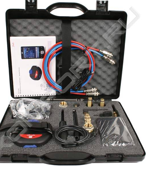

Цитата( post=)  Интересно, а кто будет производить настройку баллансировочных пар на радиаторах? Кто, кто "ЧЕМОДАНЧИК" за 4... eura  :

Подводки Ду20 на прибор, балансировочники на приборы, причем пара - перебор однозначно. И тип клапана RTD G - для однотрубных систем, если не изменяет память, а не для двухтрубных. Для этого есть клапан на обратную подводку с преднастройкой (шайба с изменяемым Кв) типа Combi-2...3...4 от Oventrop или др. производителей. Хотя можно и без них обойтись, а отбалансировать систему только изменяя Кв на термостатических вентелях, но тут тож надо будет глядеть в оба, чтобы не зажать и допустить превышения перепада на них выше рекомендованного производителем.

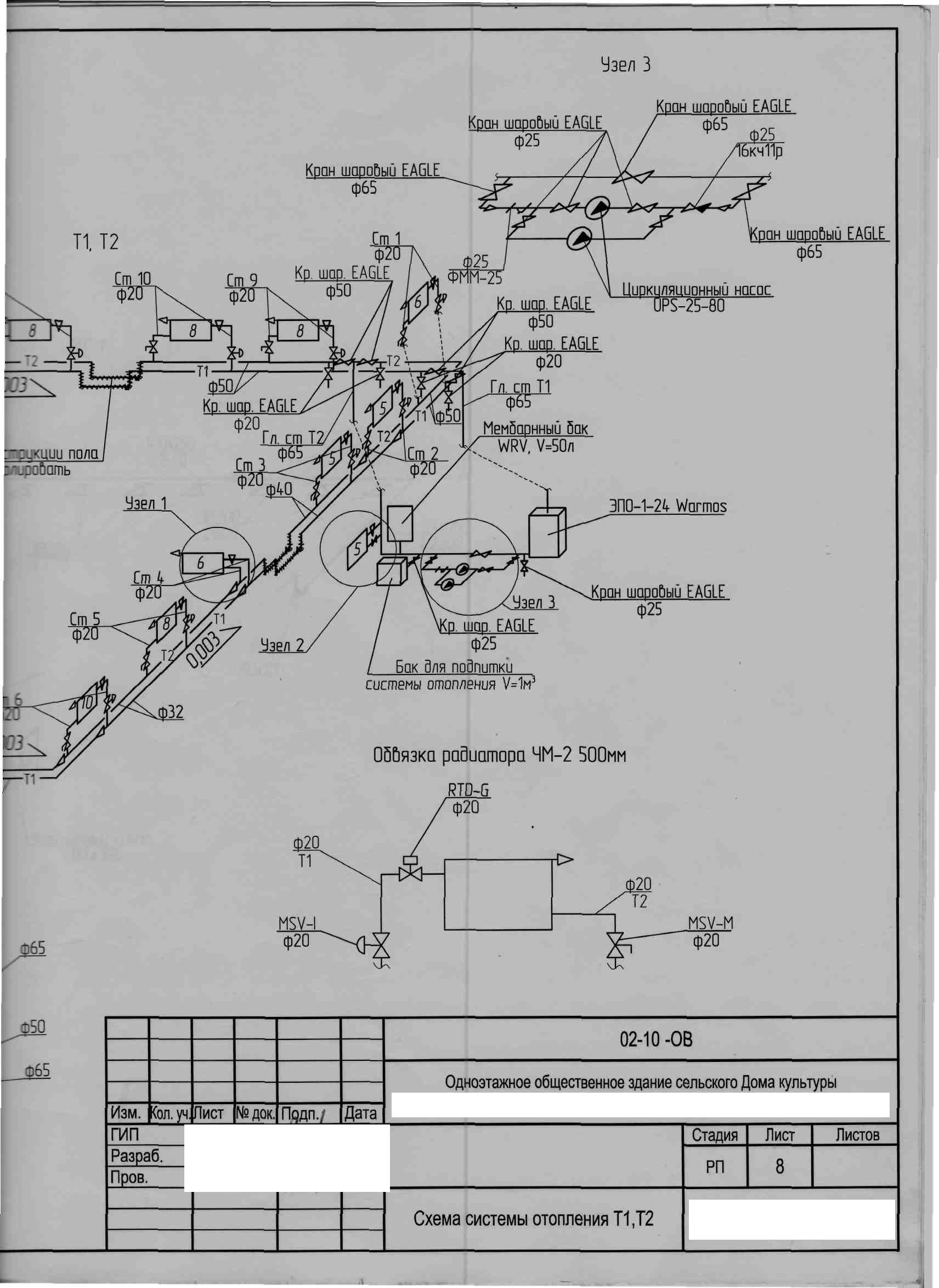

Котел электрический типа ЭВАН Вармос, 24 кВт с регулировкой темературы на выходе встроенным термодатчиком, насосы один рабочий второй типа резервный согласно пояснительной записке. Хотя насос работает гарантировано дольше чем котел и смысла в резервировании нет. в наших краях (Республика Хакасия) ближайший сетевой газ ближе 500 км не найдешь.

Не дадут они протокол. Потому, что не умеют рассчитывать преднастройку термостатических вентилей. Они балансировочники поставили на каждый радиатор в надежде на то, что монтажники смогут систему отрегулировать. А откат от этого они вряд ли получат если вы у них покупать не будете оборудование.

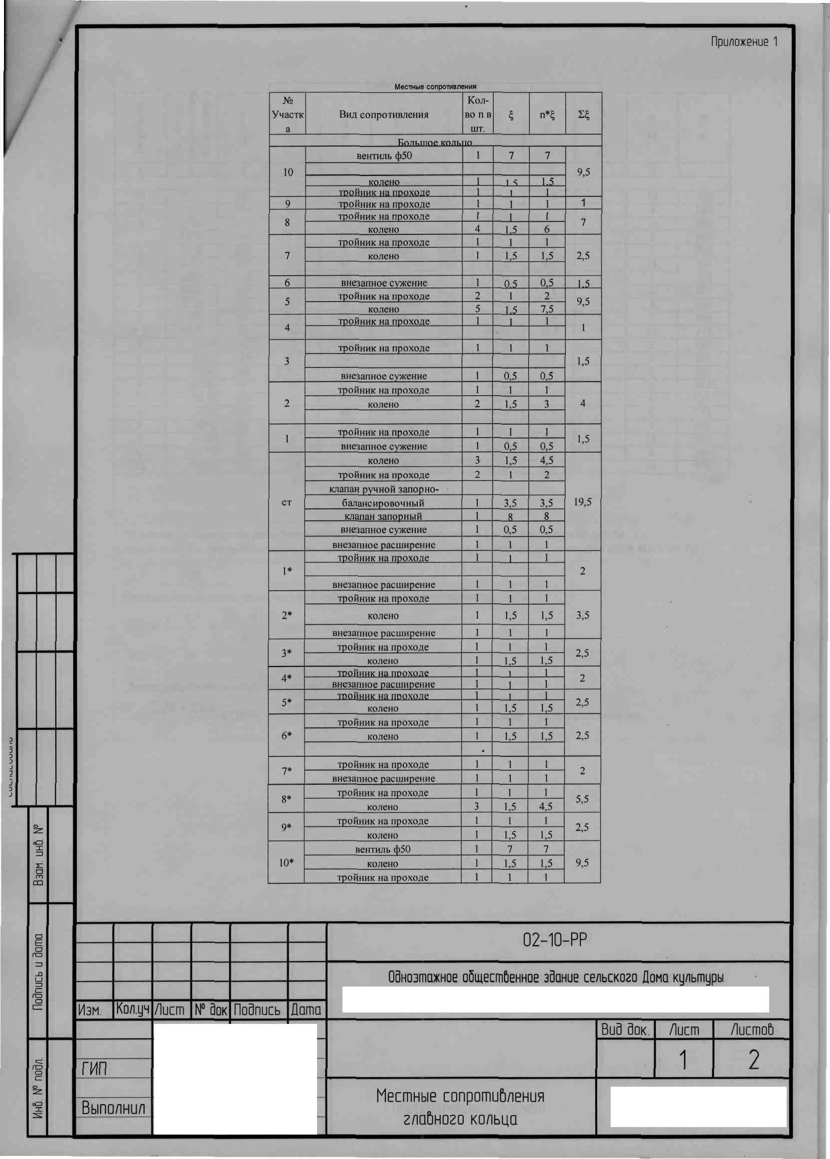

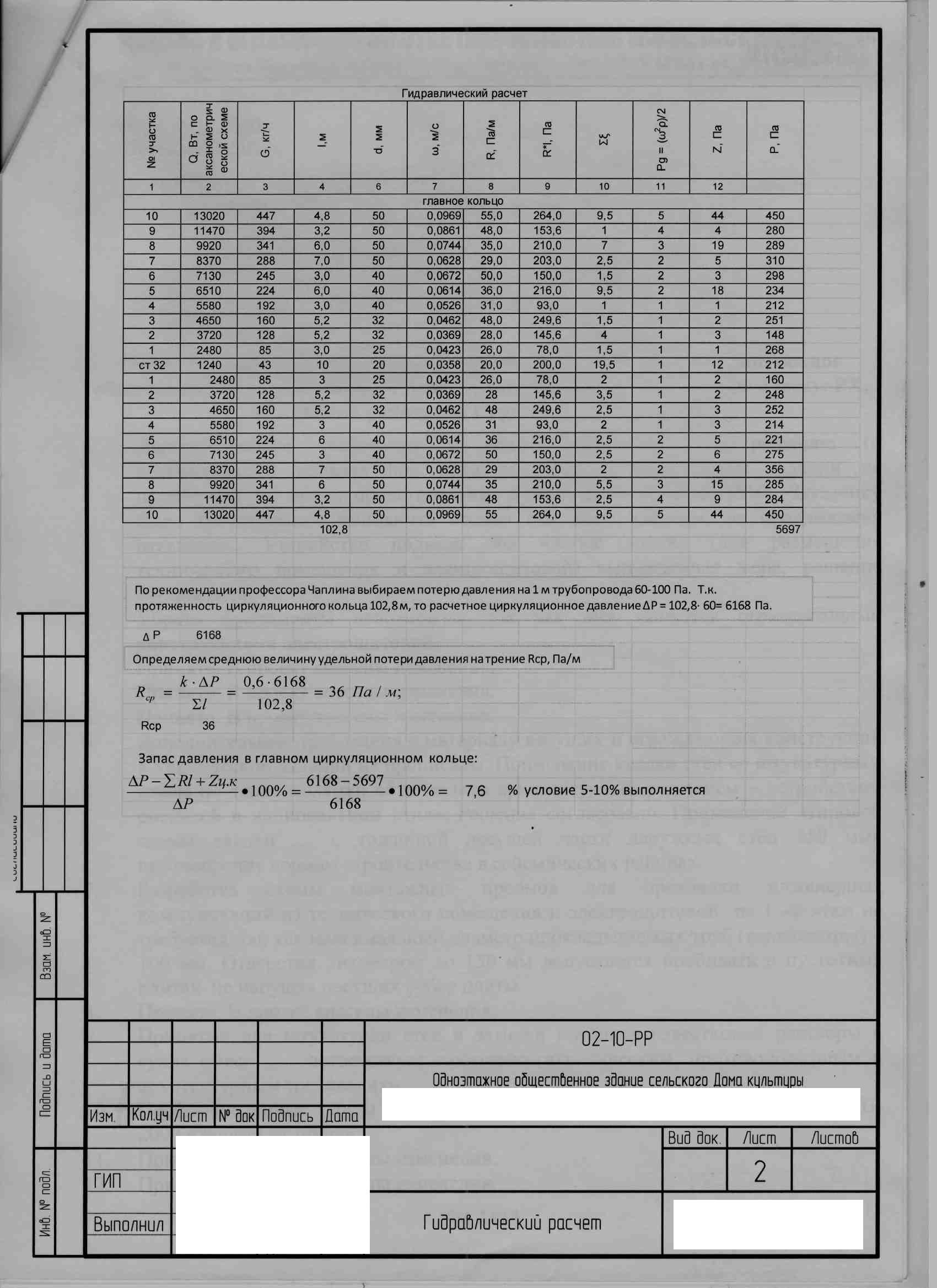

Фирма небольшая занимается только проектированием. Предоставили гидравлический расчет:

Это просто полный пи.....ц, а если этот проект ещё и экспертизу прошёл то это полный алес, даже если этот гидравлический расчёт от этой системы то 1 что кидается в глаза это реальное завышение диаметров причём раза в 3-5, для нормальной работоспособности я стараюсь подобрать диаметры так что бы скорость в них была в пределе от 0,3-07 м\с а не как ту 0,09 м\с на первом же участке, это получается просто от балды нарисовали чушь и впаривают вам её даже не вздумайте её собирать она вас разарит реально и по затратам на материалы и в дальнейшей эксплуатации, в ней воды будит на 4-7 таки систем и всю её нужно будит греть, требуйте денги!!! ГИПА под требунал

Цитата(Yarkalex @ 5.3.2011, 10:28)  Вопрос к гидравлическому расчету - совсем неправильный или есть зерно правды? Расчет совсем неправильный, т.к. ну не могут быть потери 55 Па/м при скорости воды 0,09 м/с (это я смотрю на цифры в таблице на участке 10, с нагрузкой всего 13 кВт!). Так что либо там ошибка в формуле, либо таблица заполнялась методом "научного подгона". Честно говоря, я вам немного завидую, у нас проектировщики любят делать с точностью наоборот: готовы всю систему отопления 1/2" проложить

Да там ваще нужно 4 клапана 2 на подачу и 2 на обратку, а на приборы терморегуляторы, дешевле данфоса я повторюсь хо...вел и работают не хуже, но по хорошему лучше сделать новый проект или заставить их переделать
