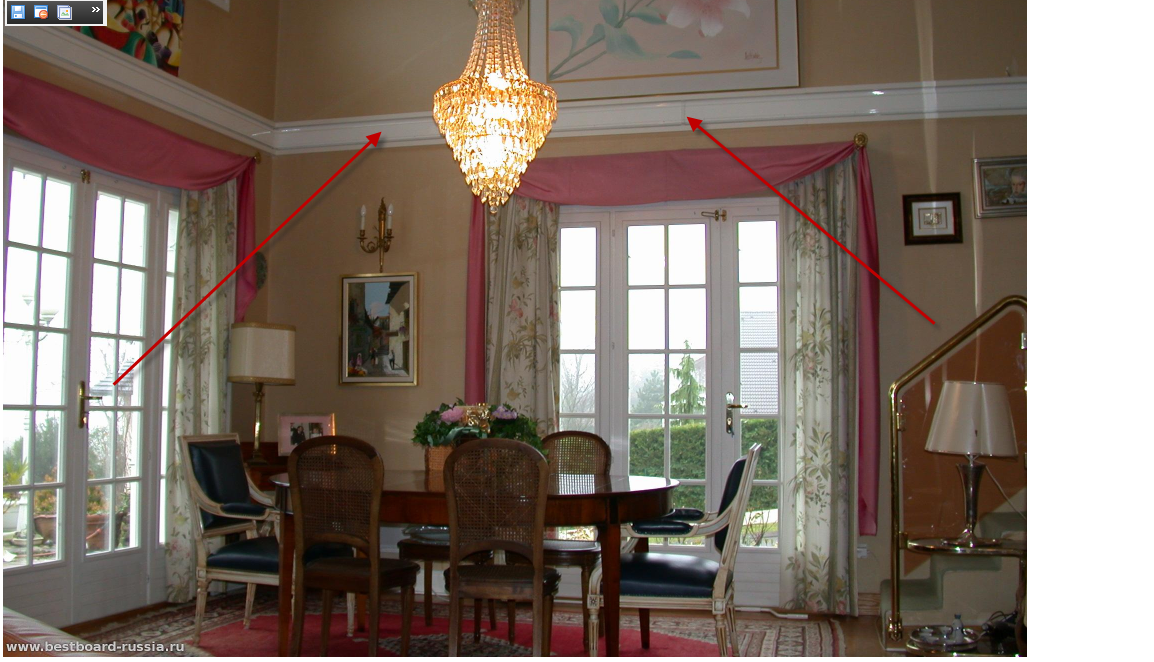

Цитата(Demsss @ 5.3.2011, 11:29) *
Уважаемые спецы помогите пожалуйста!Есть коттедж с существующей системой отопления, и есть большое помещение!высотой в два этажа!но топится все это почему то плохо!это все исходные данные по проекту)))(спасибо начальству))))нужно что то придумать чтобы теплый воздух был не только на высоте 6м радиаторов кучу не хочется вешать!
Может все-же это? И для помещения со вторым светом выход .

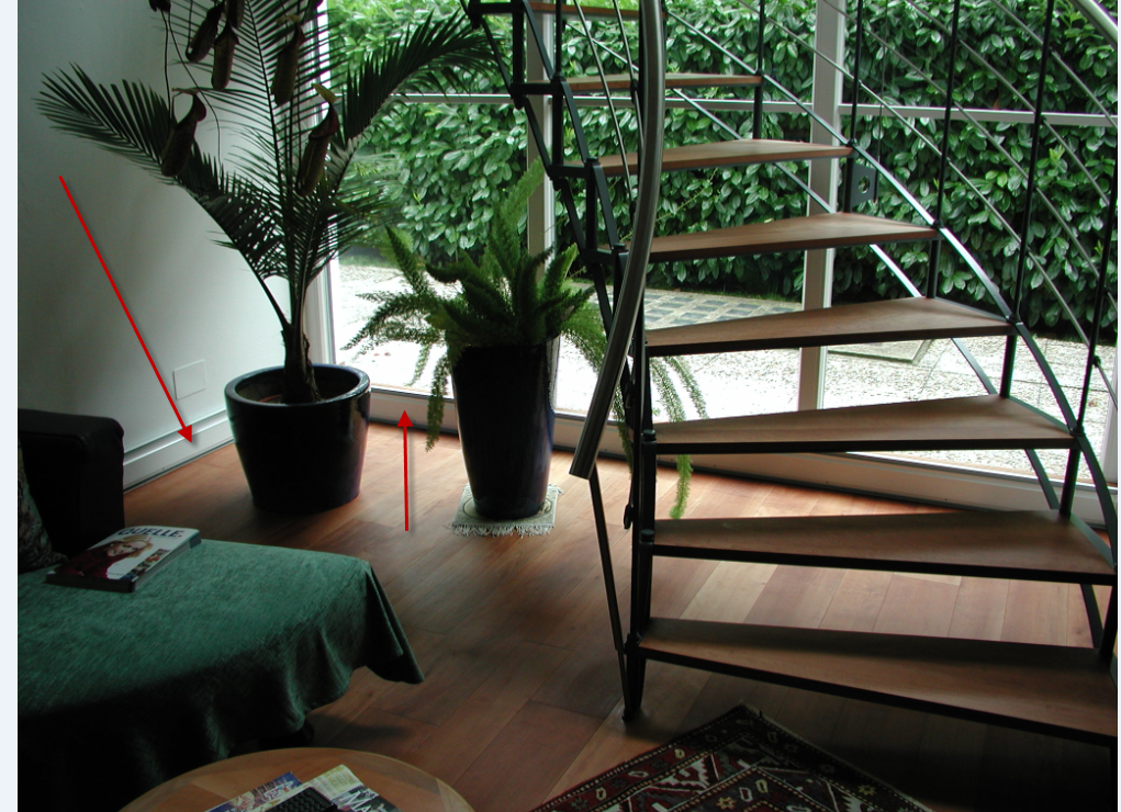

Цитата(Demsss @ 9.3.2011, 16:30) *
напольные?а производитель?
Эти картинки и предыдущая картинка НЕ "Korado" !
1. Зависит от консоли если универсальная, тогда два варианта на стенку или напольный
2.Производитель (как быть с запретом на рекламу?)
Вообщем есть Ke... - Vo...& H...
Интересное решение, никогда не приходилось встречать на практике.
Анатолий подскажи, где узнать подробности.
Спасибо.
Есть несколько производителей ,ссылка: http://www.bestboard-russia.ru/news/?page=2&news_id=66
Сразу хочу предупредить "ШТУКА" не из дешевых.

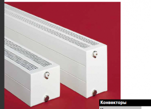

Я где то читал,что если поставить конвекторы в кожухе то они будут давать циркуляцию воздуха по помещению, но там были старые советские!а современные обеспечат циркуляцию?

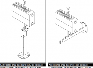

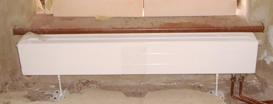

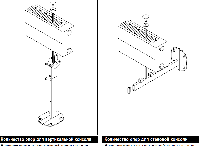

Минимум места или не эксплуатируемое это ИК панели на потолок типа ровера, теплый пол или конвекторы встраиваемые в пол типа кампман нк.
А об эффективности смотря что вы имеете ввиду, если лишь компенсация теплопотерь, то любой прибор необходимой мощности, если по комфорту и темп стратификации, то пол + радиаторы под окна (имхо)
