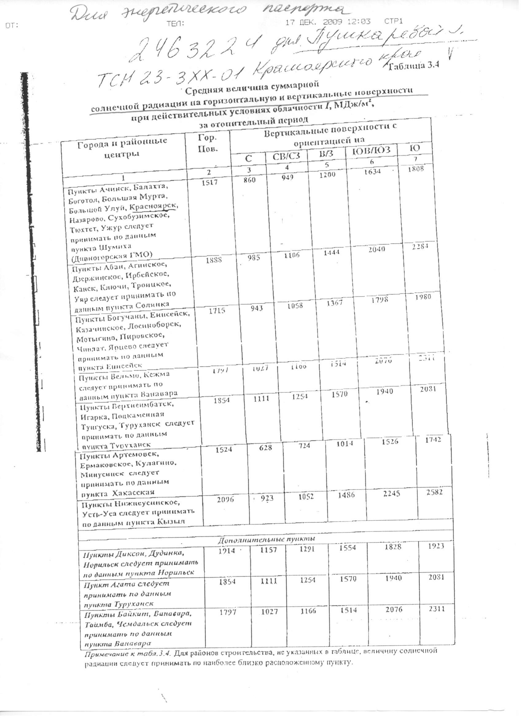

Прошу помочь с поиском. В каком "месте" можно взять значения средней за отопительный период величин солнечной радиации на вертикальные поверхности при действительных условиях облачности?

Для Красноярского края, к сожалению, такой таблицы не нашел :-( Но нашел таблицу с названием просто "суммарная солнечная радиация..." не средняя. Будем усреднять

Спасибо всем, прислали табличку.

Подскажите где найти такую таблицу для Красноярского края?
mihanina
сообщение 18.4.2012, 3:29
ОВ, ТС, ВК, ТМ
Сообщений: 209
Регистрация: 26.2.2005
Пользователь №: 492
Лови

Цитата(mihanina @ 18.4.2012, 7:29) *
Лови
подскажите, что за документ, пожалуйста) в этой таблице только вертикальные поверхности, а горизонтальные где можно посмотреть?
